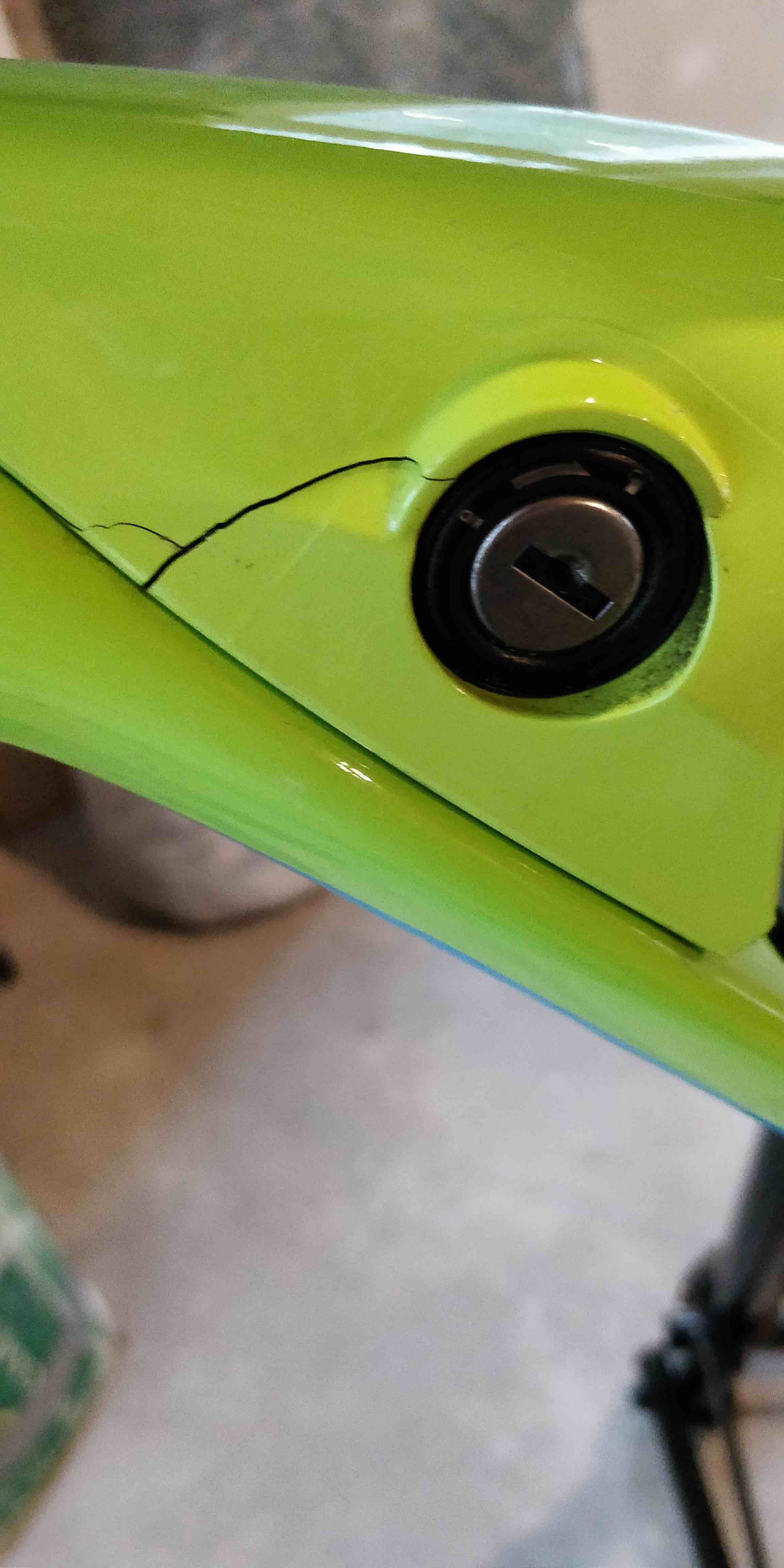

Wenn es um die Kauf-Entscheidung geht, für welchen Hersteller man sich nun entscheidet, sind die Erfahrungen anderer Forumsteilnehmer mit dem Bike die eine Sache. Was aber, wenn ein Problem mit dem Bike auftritt, möglicherweise in der Garantiezeit oder danach? Wie kulant und schnell werden Anfrage abgewickelt? Aus meiner Sicht aufgrund von schlechten Erfahrungen ist es ganz wichtig, dass man den direkten Kontakt zumindest während der Garantiezeit zum Bike-Hersteller direkt aufnehmen kann und nicht erst über den Händler gehen muss, denn was soll das außer weiteren Verzögerungen bringen? Konkret hatte ich im Sommer 2018 ein Giant Dirt-E +2 Pro (Größe L) erworben. Nun habe ich zufällig gesehen, dass die Kunststoff-Verkleidung am Unterrohr (Übergang zum Akku) gerissen ist. Da das Rad bisher keinen Sturz erfahren hat, wie man unschwer an Fotos, die ich einreichen musste erkennen kann, denn es gibt am Rad keinen Kratzer o. ä., liegt die Vermutung nahe, dass es sich um einen Spannungsriss im dünnwandigen Kunststoff handelt. Ich musste mich über den Händler an Giant wenden. Der Garantiefall wurde von Giant negativ beschieden, wg. Gewalteinwirkung. Habt ihr ähnliche Erfahrungen gemacht, z. B. auch mit anderen Bike-Herstellern?
Hat keiner Erfahrungen mit anderen Bike-Herstellern gemacht? Für mich ist das geschilderte Verhalten nicht konsequent. Wenn Räder über das Internet vertickt werden, würde ich auch den direkten Support des Herstellers erwarten ....
Hab mir beim Cube das Motorcover demoliert (aufgesessen) und ohne zu diskutieren ein neues bekommen. Das ist der Vorteil der vielen Cube Stores. Du musst gar nicht direkt mit der Zentrale kommunizieren.
Ja, das nenn ich Service, obwohl du hättest dich nicht beschweren können, wenn sie dir den Schutz nicht geschenkt hätten ;) . Hätte bei mir eine Krafteinwirkung von außen vorgelegen, hätte ich mich nicht geärgert und das Teil für um die 30,-- EUR plus Versand gezahlt, zudem kam noch der Umweg über den Verkäufer .....

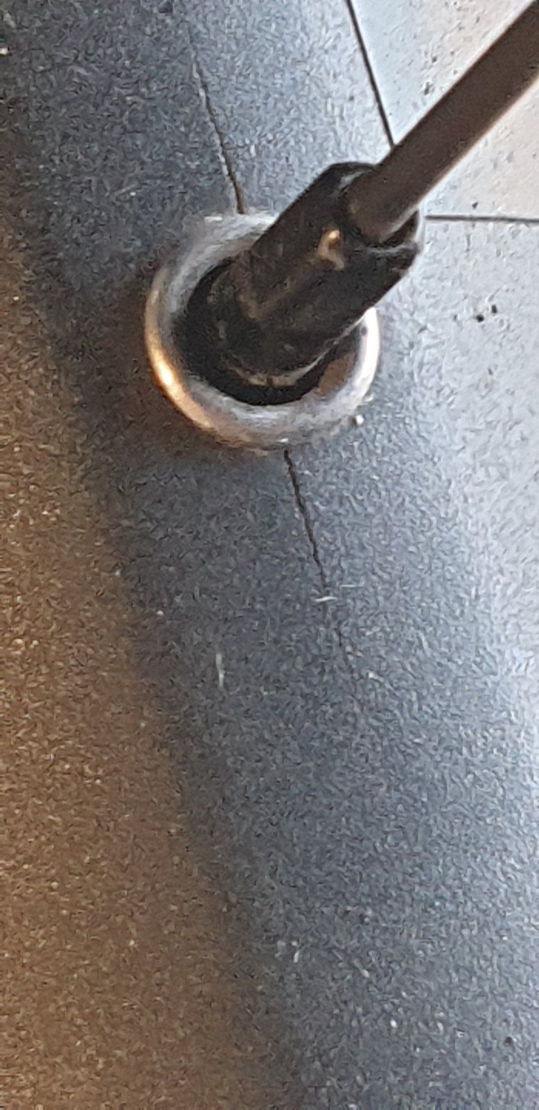

An meinem TRANCE - E O habe ich vor ca. 3 Wochen festgestellt , das an mehreren Stellen die Hinterradfelge neben den Speichen gerissen ist . Das TRANCE ist noch in der Garantie. Mein Händler hat sofort sich mit dem Deutschland Vertrieb in Verbindung gesetzt . Man hat dort kein eingespeichtes Hinterrad , sonder nur eine Felge . Speichen sind dort auch nicht vorhanden , diese müsste er sich woanders besorgen . Bis heute ist die Felge hier noch nicht eingetroffen .
Zwischenzeitlich habe ich mir ein neues HR mit Shimano XT Nabe besorgt , damit ich überhaupt fahren kann .
Meine Erfahrung mit dem GIANT Ersatzteilvertrieb ist äußerst schlecht und hat mit Corona nichts zu tun.
Anscheinend interessiert dort nur der Neubikes Verkauf.
Ich bin sehr unzufrieden , das TRANCE ist sehr gut , der Service in Mettmann nicht gut.
