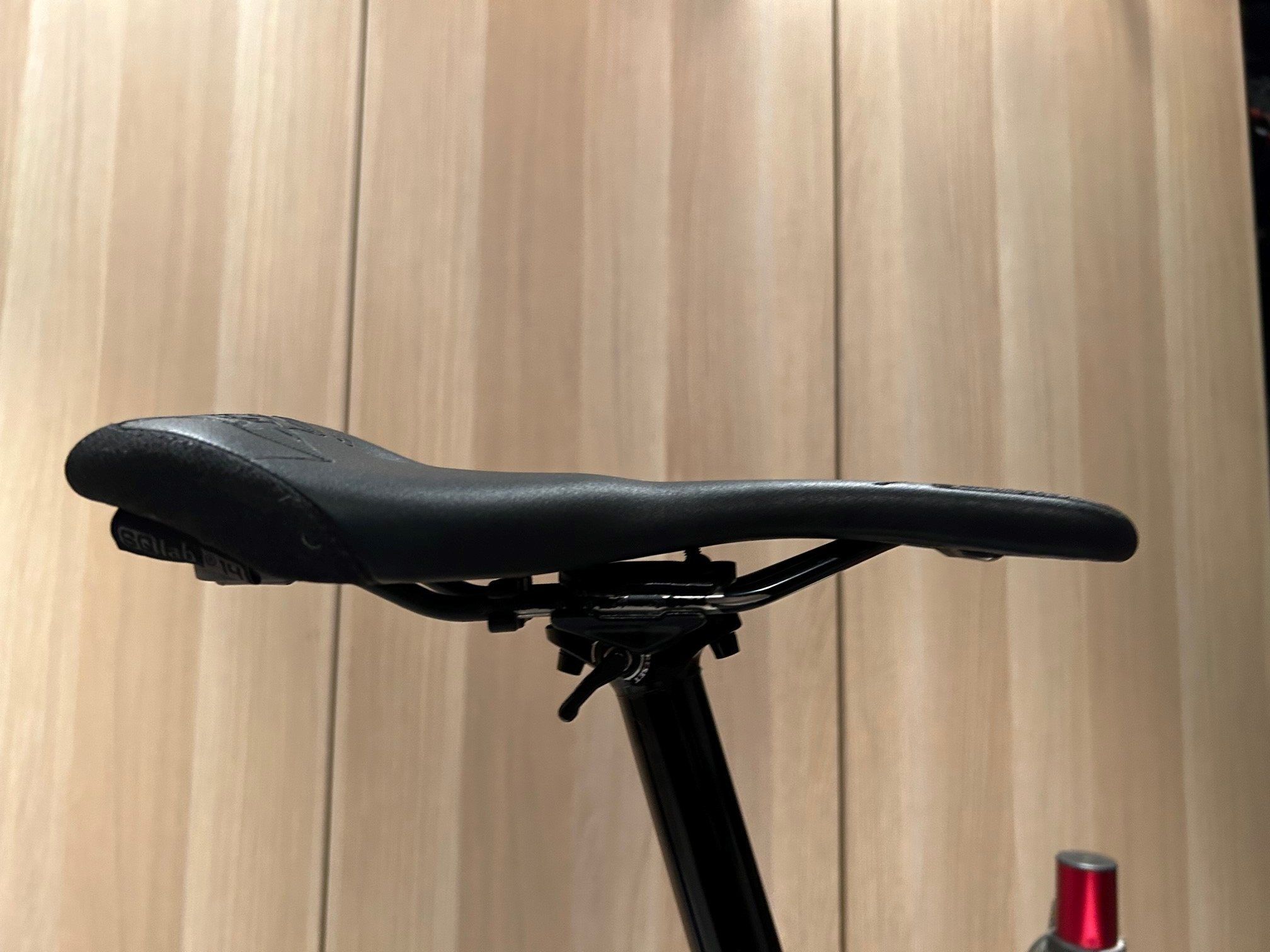

meine beiden BikeYoke Revive funktioniert wie am ersten Tag, was man von zumindest einem beteiligten SQLab 60X Sattel nicht behaupten kann. Spricht mich doch gestern mein Bike-Buddy @Saunahaus von hinten an und vermeldet einen schiefen Sattel. Und was soll ich sagen, der Mann hat recht, das Gestänge ist verbogen:
Mal sehen, was SQLab dazu sagt.
