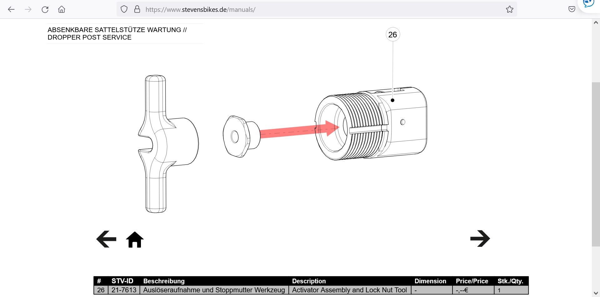

Die Vorspannung am Hebel habe ich schon in der kompletten Bandbreite probiert. Das hilft letztlich, wenn überhaupt, nur mal für wenige Stunden. Den Hebel selber drücke ich stets voll durch.
Wie erkenne ich denn den Stopmechanismus (habe das noch nie in der Hand gehabt) und wie könnte man da möglicherweise die Vorspannung anpassen?
Habe hier mal einen Blick drauf. Hilft das weiter um meine Fragen zu beantworten?
