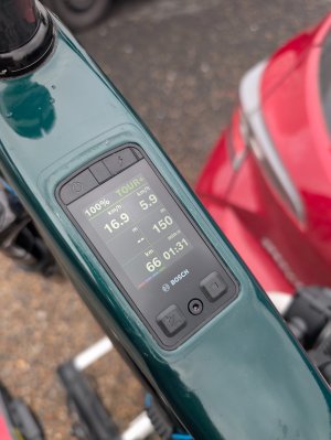

Ich war heute morgen bei meinem Händler und habe mir die neuste Version der Motor Buchsen und Schrauben verbauen lassen.
Da er mir auch ein gutes Angebot für ein Kiox 400C gemacht hat, habe ich das auch gleich tauschen lassen.
Außer dass ich nun meine Herzfrequenz immer im Blick habe, muss ich aber sagen hat das Display bisher noch keinen Mehrwert für mich.
Aber es sieht einfach viel besser aus als das alte Kunststoffteil.
Alleine das war mir das 💸 💰 wert.
Ps: auf der ersten 20km Testrunde ist es auch nicht ausgegangen.
