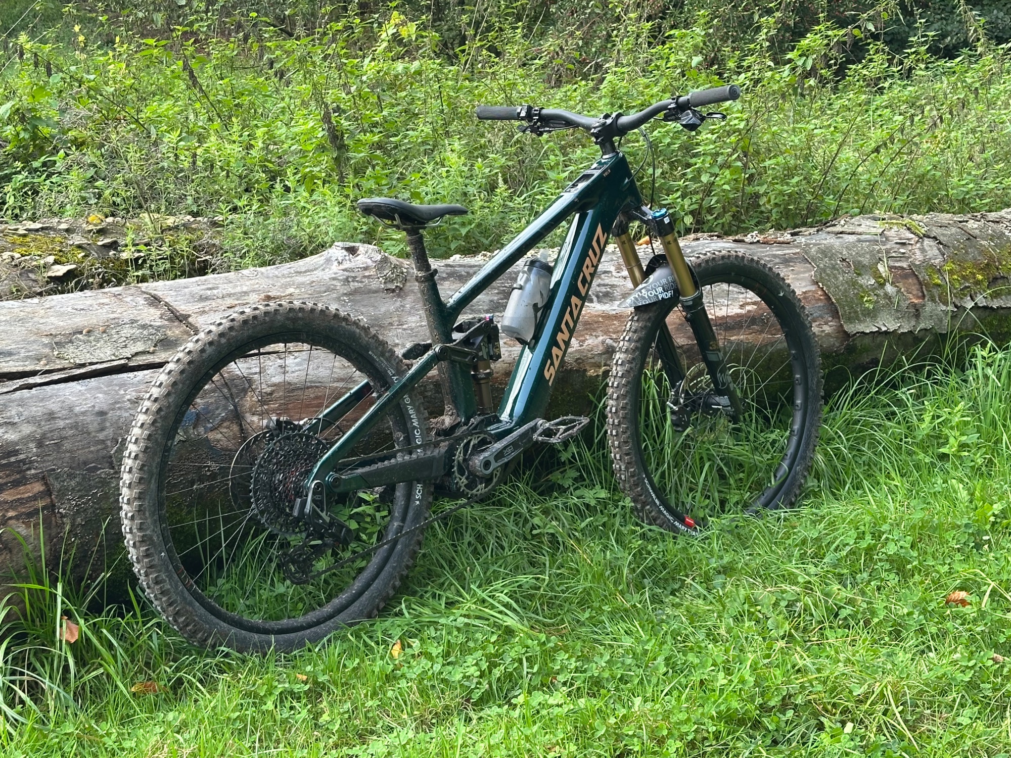

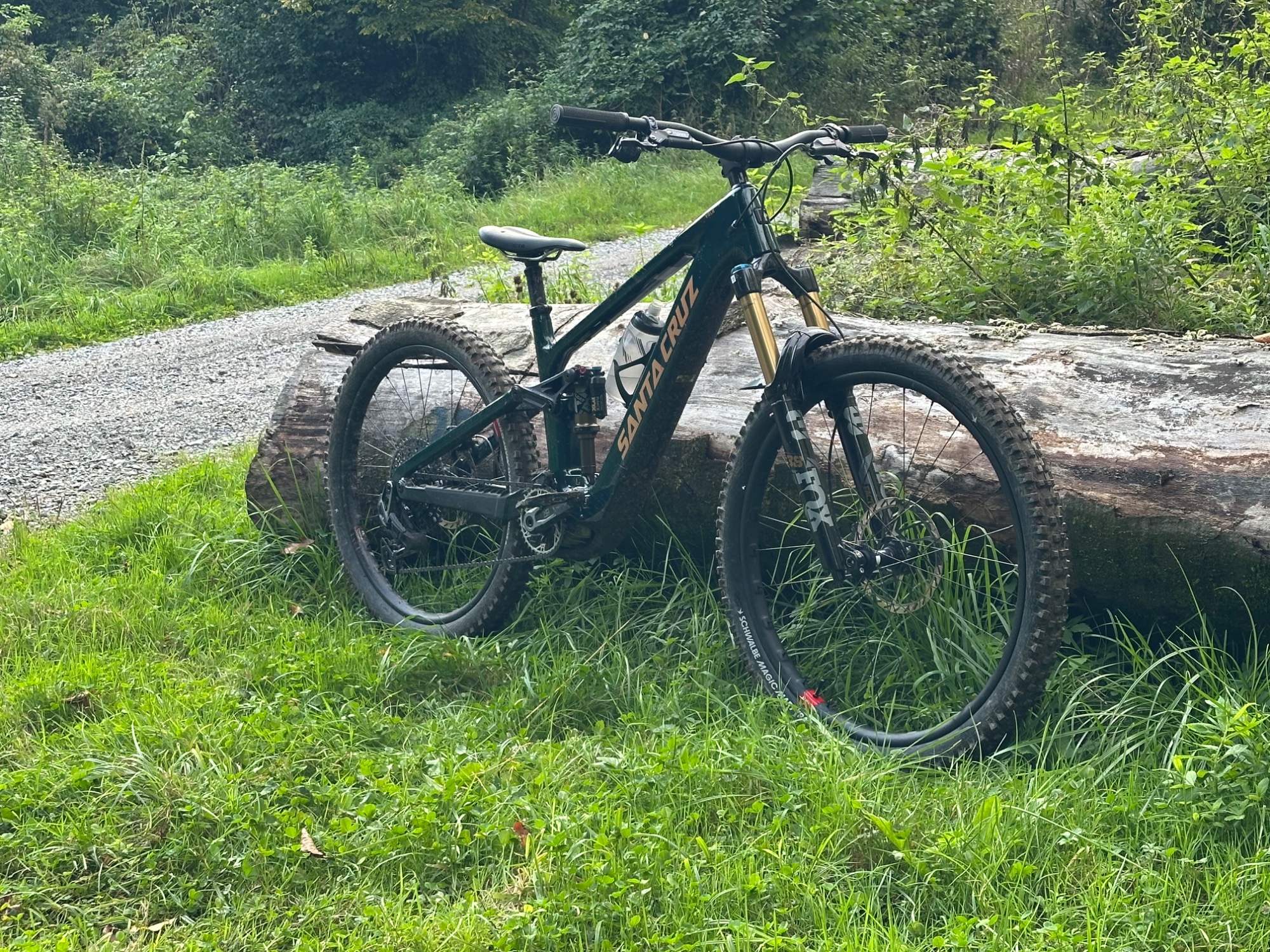

Einfach ein mega Rad. Bin sehr zufrieden damit.
