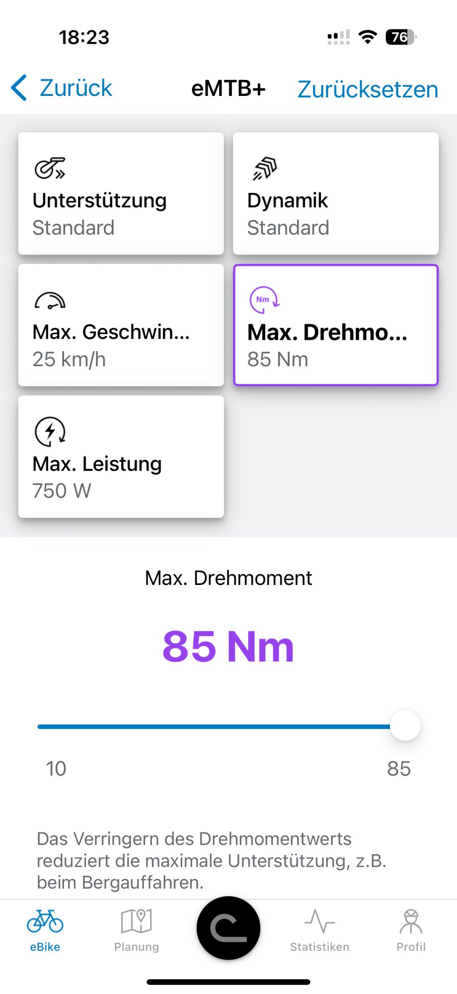

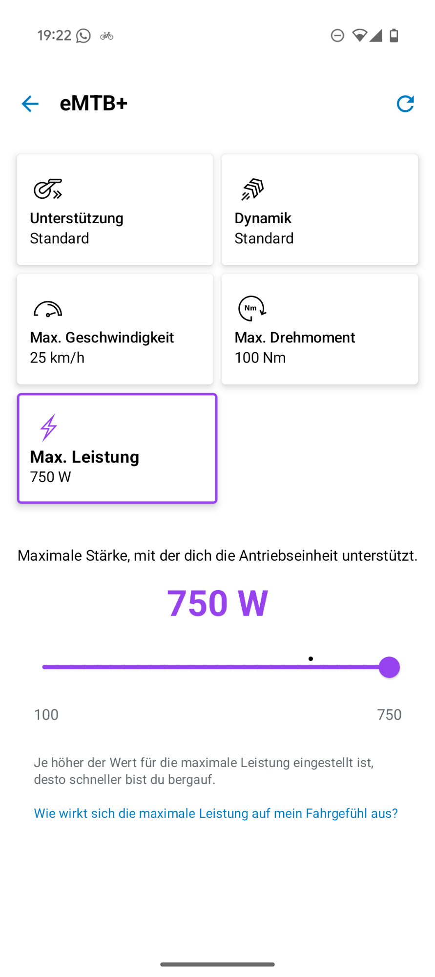

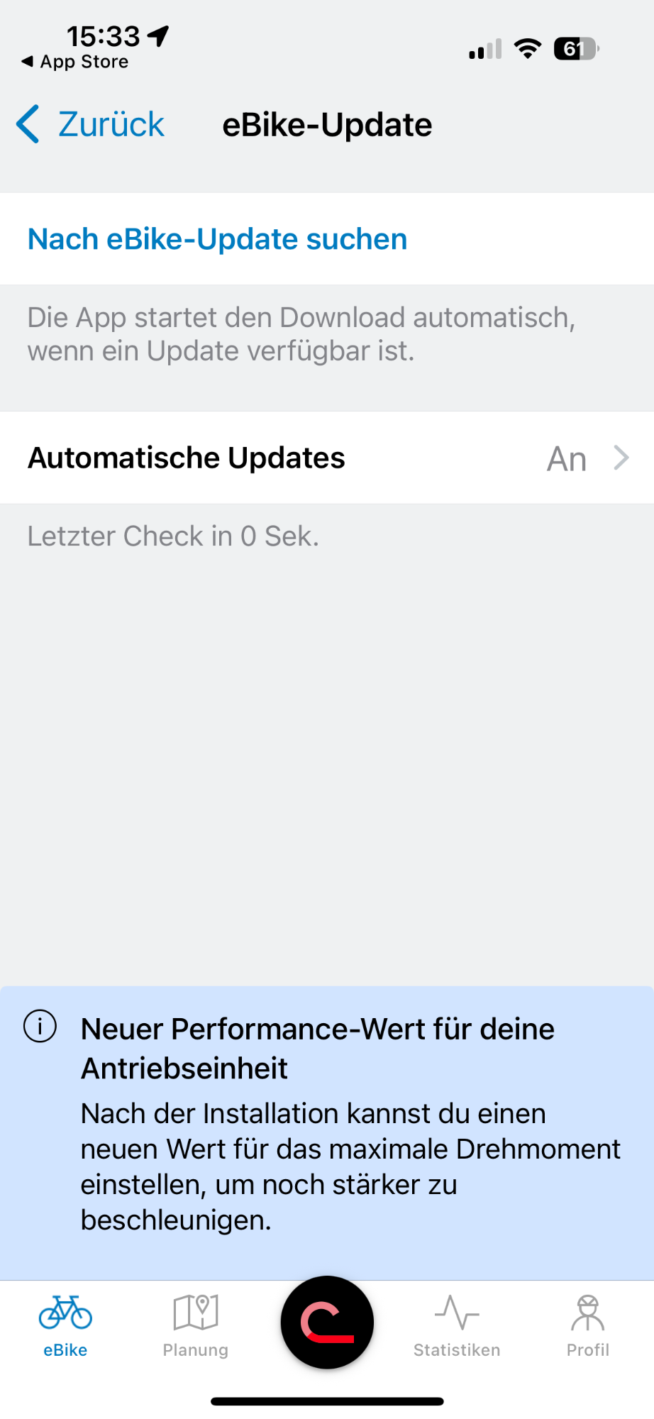

Ja das erkennt sie.
So hat es ausgeschaltet als es bei mir nicht geklappt hat. Als es dann geklappt hat, war unten ein Button zum installieren

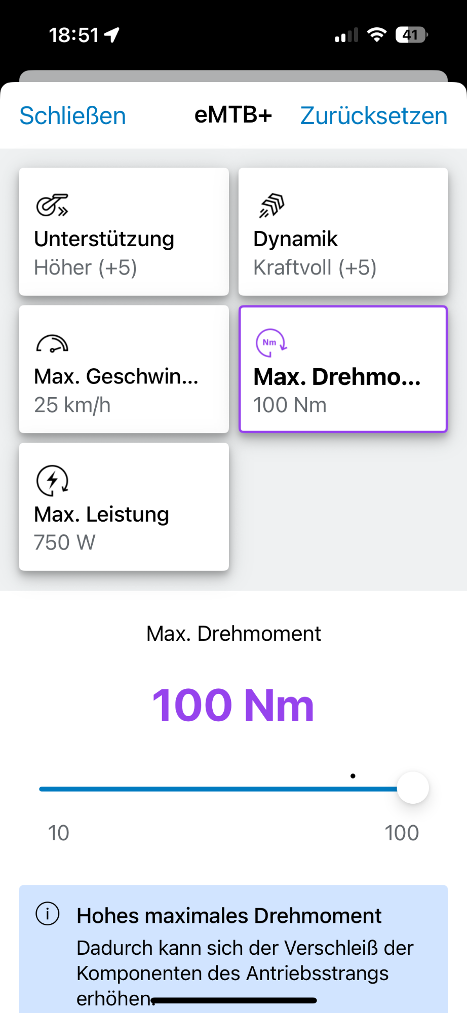

Ich habe mir das Update heute auch angesehen und eure Tipps befolgt.
Erfolg hatte ich mit dem folgenden Weg:
1. Update der Flow App
2. Update des Vala über die e-Bike Update Funktion in der Flow App
3. Neuinstallation der App (ich weiß gar nicht ob das nötig war, habe es einfach gemacht)
4. Erneut die e-Bike Update Funktion der Flow App geöffnet und dann unten die blaue Schrift angetippt, die sinngemäß "Power Update installieren" gesagt hat.
Damit hatte ich die 100Nm freigeschaltet.

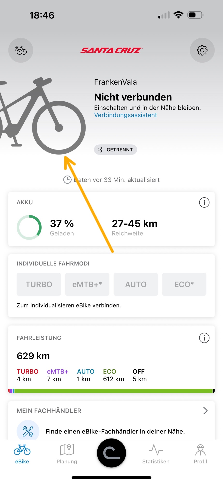

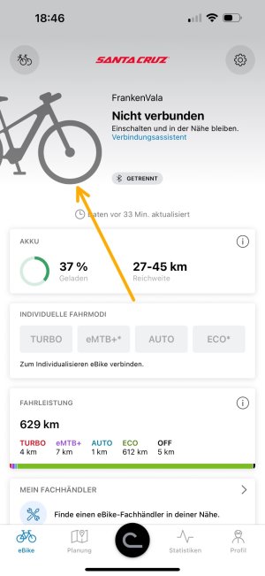

Allerdings habe ich nun ein Problem:
Ich hatte vorher in der Flow App ein schickes Bild eines Vala im Hintergrund.
Seit der Neuinstallation aber nur noch das Bosch-Piktogramm:
Weiß jemand wie ich mein Bild zurück bekomme?
Dieses Bild vom Vala war bei mir schon bei einem vorherigen App Update nicht mehr vorhanden. Finde es auch schade, habe aber keinen Weg gefunden es wieder zu bekommen
Also ich bin gerade eine Runde gefahren und wenn ich auf EMTB plus umschalte, dann geht das Fahrrad Berg hoch richtig ab. Ich erhalte einen richtig starken Schub.
Ich habe die Vermutung, dass die 100 Newtonmeter aktiv sind, aber in der App einfach nicht richtig angezeigt werden.
Du wirst eher die 750 Watt spüren. Die 150 Watt mehr machen in den meisten Fahrsituationen deutlich mehr aus als die 15 Nm Plus. Die spürst du vor allem im Antritt.

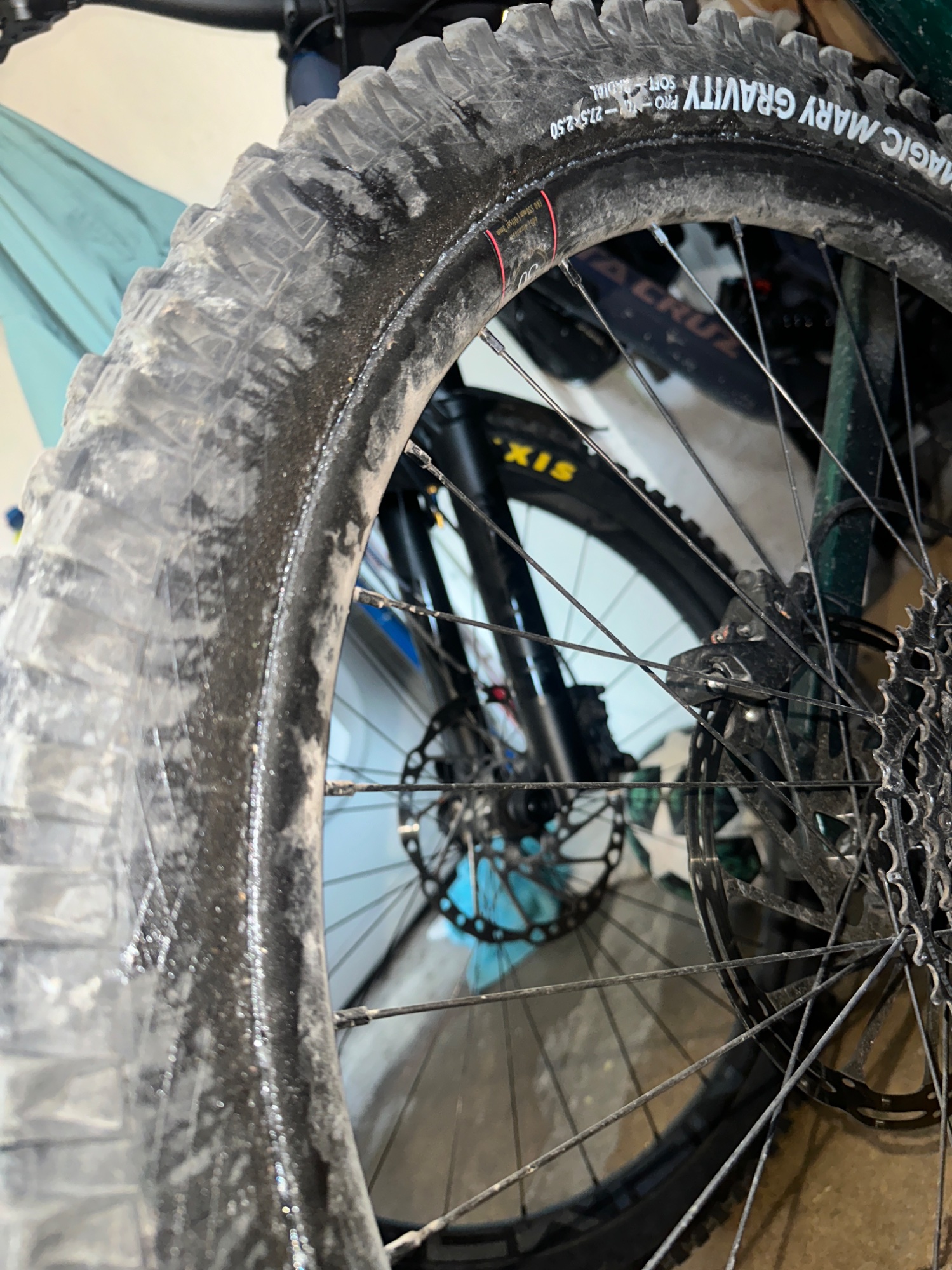

Sieht bei mir genau so aus, Milch ist mittlerweile ganz raus, wollte auffüllen, durch die kack Ventile kann man nicht nachfüllen, somit den Mantel runter und dann ging das Drama los, trotz Kompressor sprang der Mantel nicht drauf, nur mit Schlauch und anderem Ventil.
Scheint eine blöde Kombi zu sein die Marry und dir ARC.
Bin eh nicht so begeistert von der Marry hinten, bei mir kommen wieder Contis drauf.
Hahaha, ich habe mir Contis aufgezogen.
Ich bekomme den Hinteren nur noch auf einer Seite runter. Die andere ist (für mich) unlösbar mit der Felge verbunden.
Das hatte ich so noch nie!
Ich mag die mm radial eigentlich schon.
Aber dass es so arg sofft hatte ich auch noch nie.
Meine nächsten werden wieder zwei maxxis assegai. Die find ich eigentlich ganz gut
