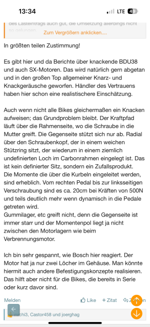

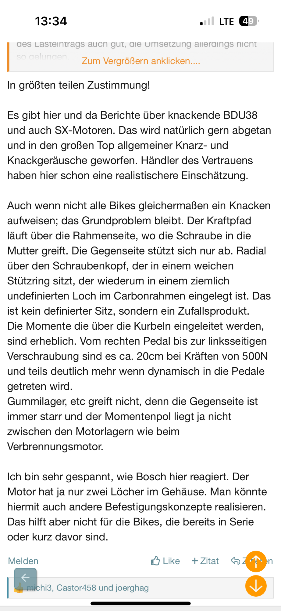

Hab davon jetzt einmal gelesen. Wie kommst du drauf, das es ein grundlegendes Problem ist? Würde mich sehr interessieren
Im grünen Forum haben einige User berichtet, dass SC dieses Jahr keine Vala XL Rahmen mehr ausliefern wird/kann. Ich will dich nicht beunruhigen. Kann sein, dass es nur Händler aus nicht DE Länder betrifft. Eine Alternative in der Hinterhand zu haben (z.B. Bullit) wäre vielleicht nicht verkehrt.
Beim Bullit ist's das Gleiche. XL Rahmen erst Ende des Jahres - nur die ganz teuren gibt's derzeit noch.
Ein Freund von mir hat's neulich bestellt und nachdem ein Liefertermin für Dezember genannt wurde gleich wieder storniert. Er hat dann die High End Variante geordert und die kommt morgen.
Das hab ich im anderen thread gelesen
Also für mich ist sowas was anderes wie ein grundlegendes Problem?!
Und falls ja, einfach die Schrauben mit den neuen Kunststoffbuchsen reinbauen... evtl. sind diese mittlerweile sogar verbaut wenn du gerade erst bestellt hast.
Nimm doch nicht alles für bare Münze was irgendwer im Netz schreibt.
Ja, mein Bosch SX hat auch Anfangs an der vorderen Schraube geknackt. Hab sie mit 30nm nachgezogen, und seit 600km Ruhe.
Und knacken an Motorhalterungen gab es auch schon bei allen Vorgängern. Genauso wie an Sattelstütze, Dämpferaufnahme....und überhaupt jegliche Verbindung. Sogar eine eingeklebte Gabelkrone.
Ok alles klar. Wenn es mit den Buchsen dann behoben ist, bin ich etwas beruhigter.
