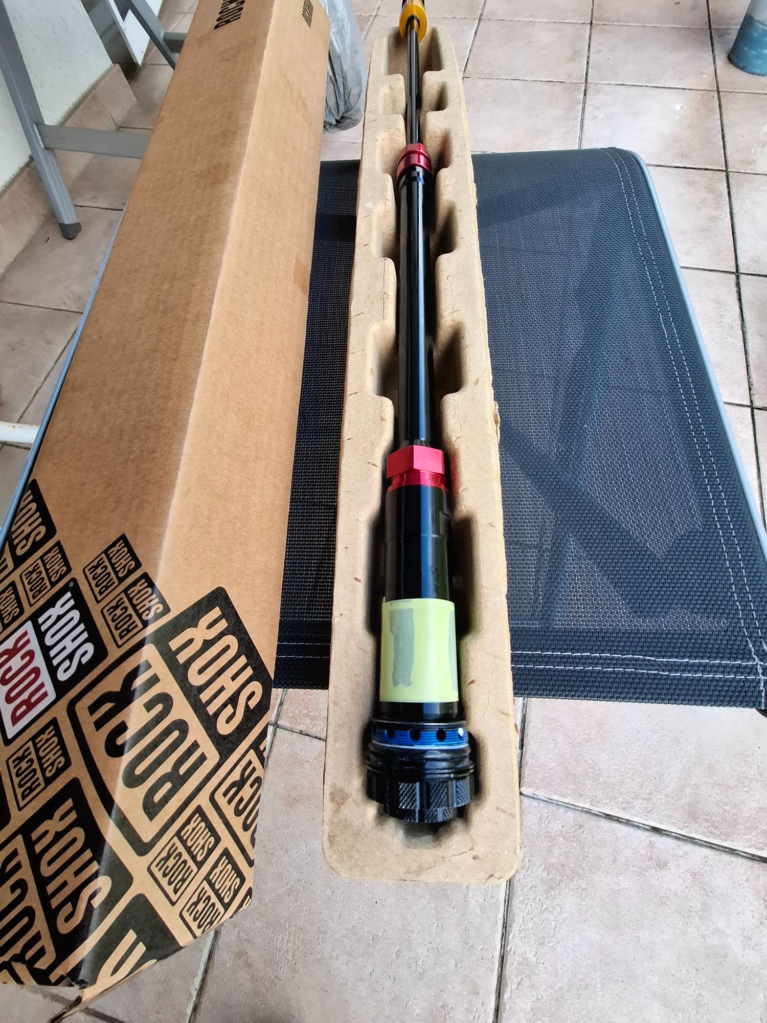

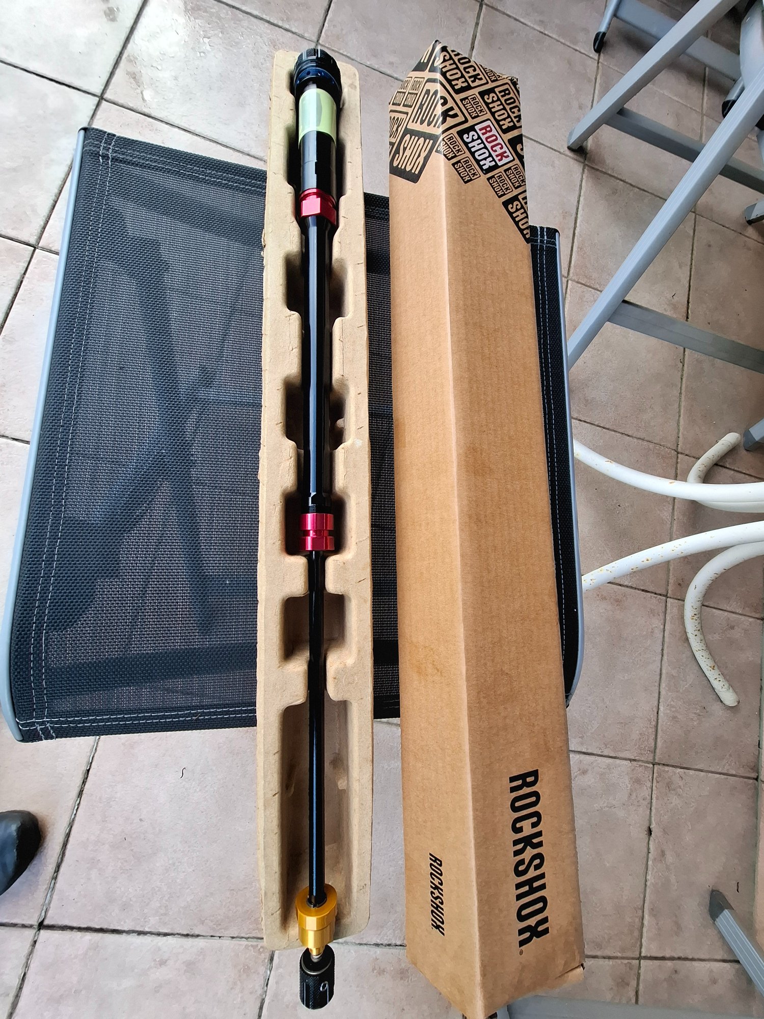

Ich finde die ganz interessant und würde die gern mal einbauen. Finds gut dass man die üb so schön upgraden kann anscheinend.
Den airshaft mit buttercup hab ich schon daheim. Für die dämpfungsseite muss ich noch suchen
Wenn man aber jetzt zb einen 170er airshaft kauft, dann ist doch da automatisch ein buttercup dran oder?
Kann ich den dann trotzdem zum traveln verbauen?
Sry, war jetzt schon ein paar Jahre nichtmehr auf Rock shox
nein. kommt drauf an welchen du kaufst. es gibt airshafts ohne buttercup (~30€) und mit buttercups (waren mal bei grob 70€). ersterer ist quasi nur die kolbenstange mit kopf und du musst das untere ende noch dranschrauben.
