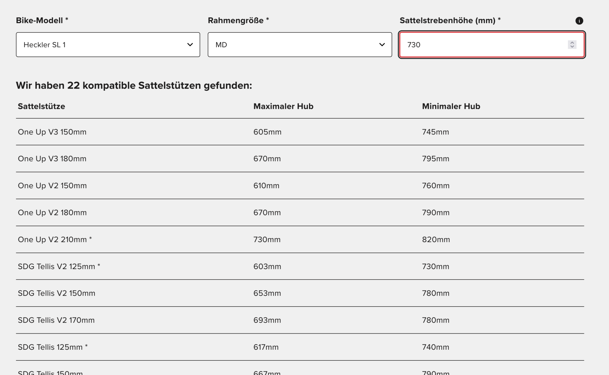

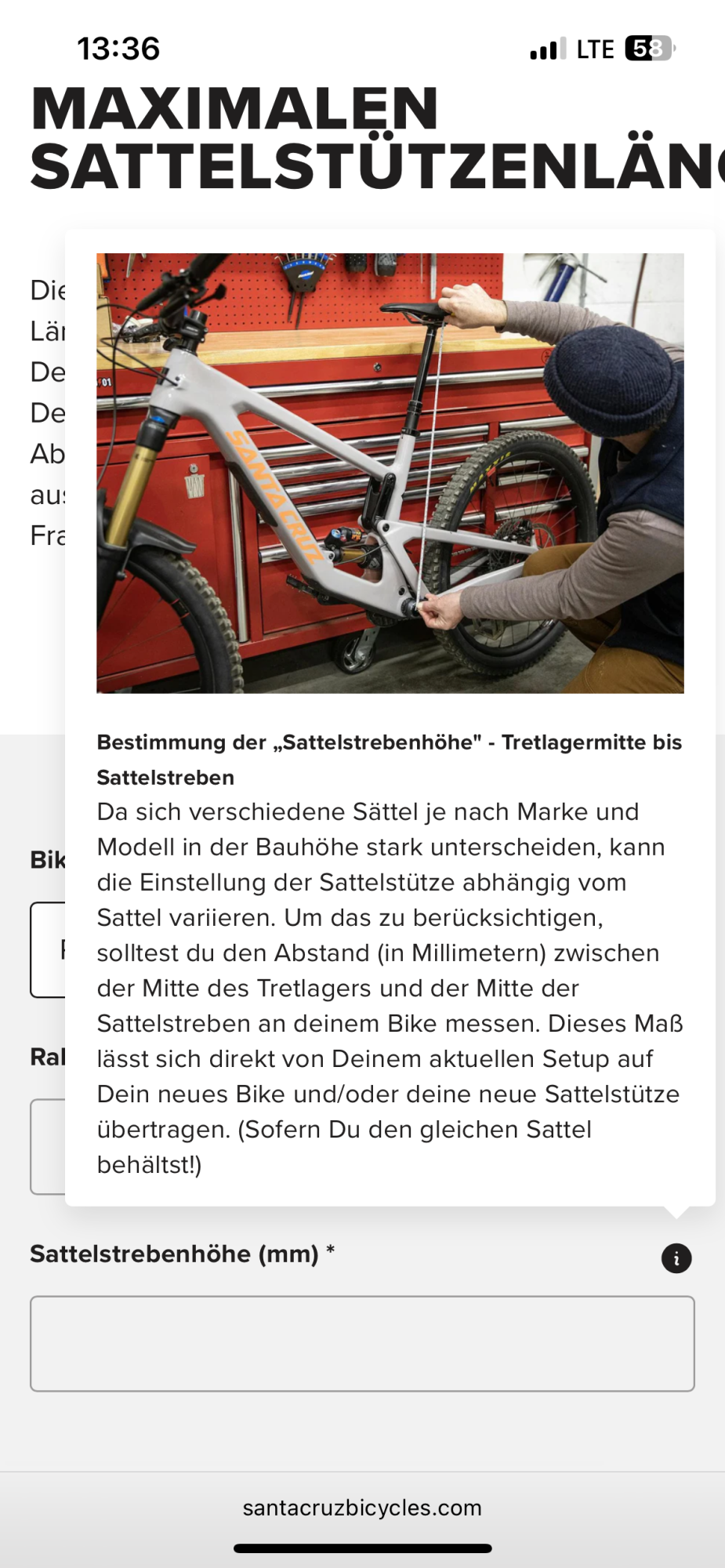

Ja, da habe ich die Werte eingetragen.
Oder kommt nichts mehr, nachdem ich das Maß eingetragen habe?
Ich bin scheinbar zu doof 😂
730mm sind es gemessen
Laut dem Rechner von RockShox selbst, gibt es keine passende Stütze.
Man kann aber im teuersten HSL Modell eine haben.
Du hast schon MM eingegeben, also nicht z.B. 73 sondern 730?
P.S. Santa listet nicht alles auf, ich fahre z.B. eine Vecnum Nivo.

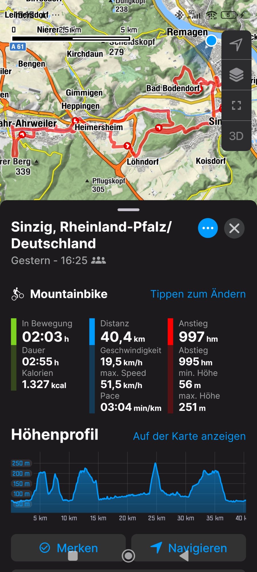

Bin folgende Tour mit kombinierten Modes gefahren. Und hab angefangen mit unter 80% und mit noch 13% zu Hause angekommen
Meiste Zeit River und Breeze. Rocket Mal für zwei sehr steile Anstiege...

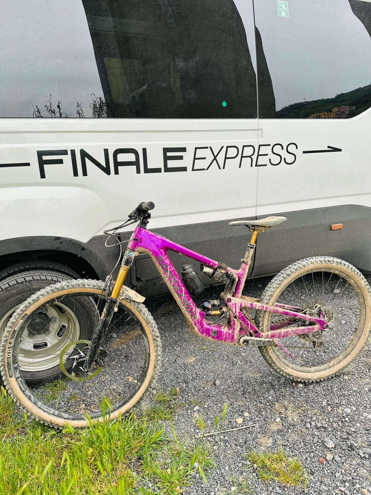

Zitiere mich mal selbst und muss dennoch mal ein Lob aussprechen gegenüber FAZUA.
Hatte jetzt in Finale einen Totalausfall (zum Glück am letzten Tag nach 4 Stunden ballern im Regen) und anschließend eine Suicide-Bike .. es lief quasi allein wenn einmal angetreten :-).
Der Fazua-Dealer in Finale hat binnen 30min sofort mit dem Support für Italien das Problem per Teamviewer und Toolbox gelöst - defekter Drehmomentsensor, also Motoraustausch. Da wir eh abreisen wollten, hab ich dann anschließend selbst Fazua per Mail kontaktiert und das Protokoll zugesendet, zwecks Abstimmung Austausch in Deutschland. Am Ende des Tages war alles geklärt und 3 Tage später hatte mein Händler in D die neuen Teile auf dem Thresen.
Also, der Support war klasse, danke Fazua. 👍 und danke an Biketime in H für schnellen Austausch. Hab jetzt einen G4 verbaut.
Klar ist ein Ausfall unglücklich, hatte ich aber bei Mahle und Brose auch. Am ersten Tag verabschiedete sich zB. ein Speedsensor eines recht neuen Shimano Motors vom Buddy, Teil war zum Glück vorrätig vor Ort.

Hast immer noch n schickes Radl 👌
Wie zufrieden biste mit dem X2 im HSL?
Ich überlege gerade, welchen Fox ich in Zukunft in dem Rad fahren möchte, weil der Rockshox nervt nur noch, sehr laut im Uphill, muss ich mal nach schauen lassen…
Danke. Schaut ja nicht viel anders aus als deins.
Der X2 ist ein 2024er, nachdem ein 2022er 2x defekt war, hat Fox den getauscht. Der is bislang unauffällig und aktuell hab ich (für mich) ein gutes Setup gefunden - orientiert an den Einstellungsvorgaben von Pivot für das Shuttle SL. Die Werte weichen etwas von den Fox-Werten ab und fühlt sich endlich gut an (allein bin ich zu blöd das perfekte Setup zu finden bei 4 Reglern :coldsweat:.
