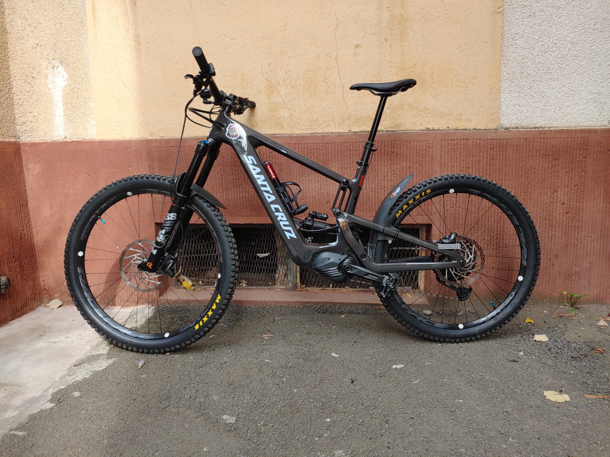

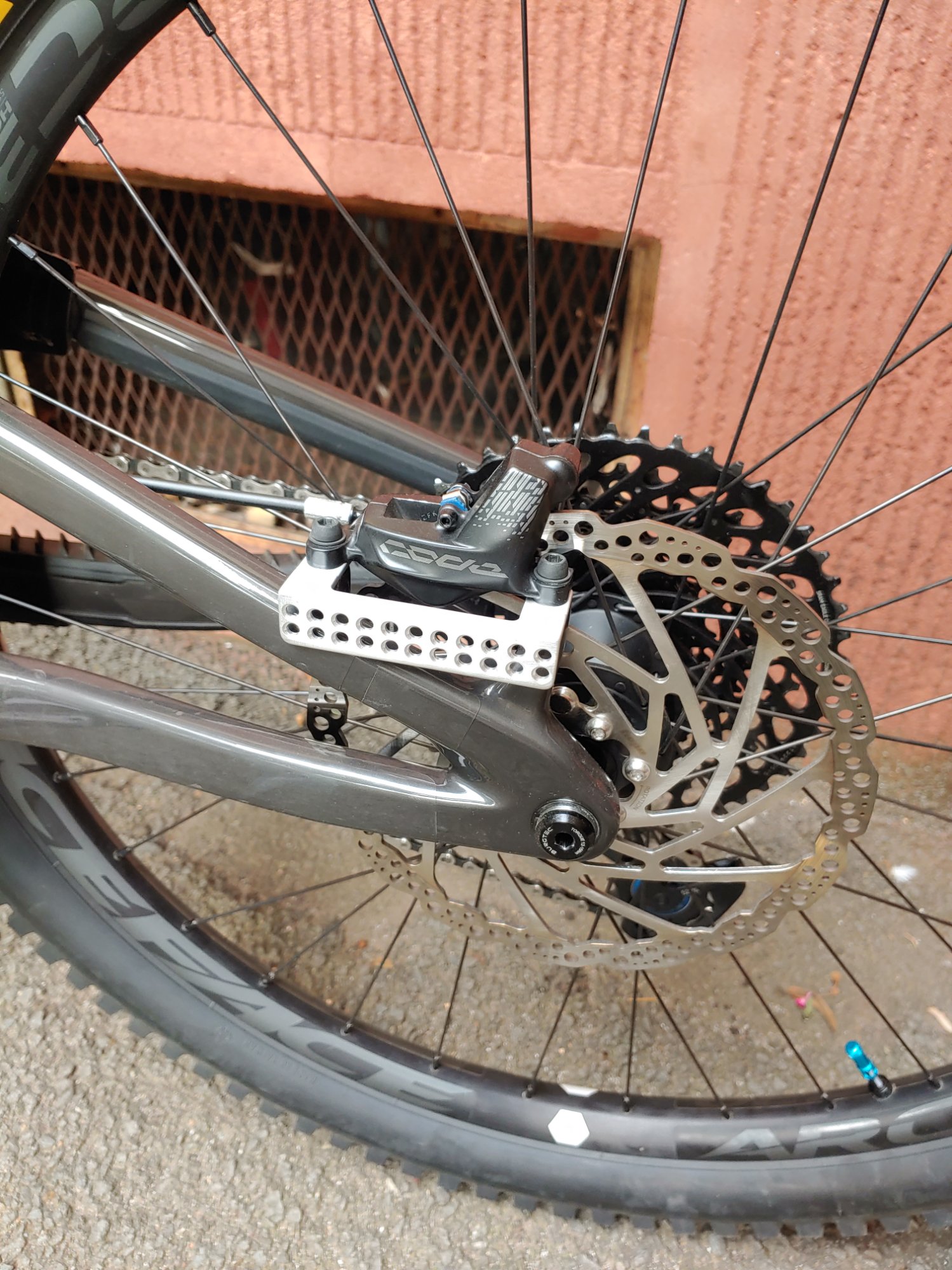

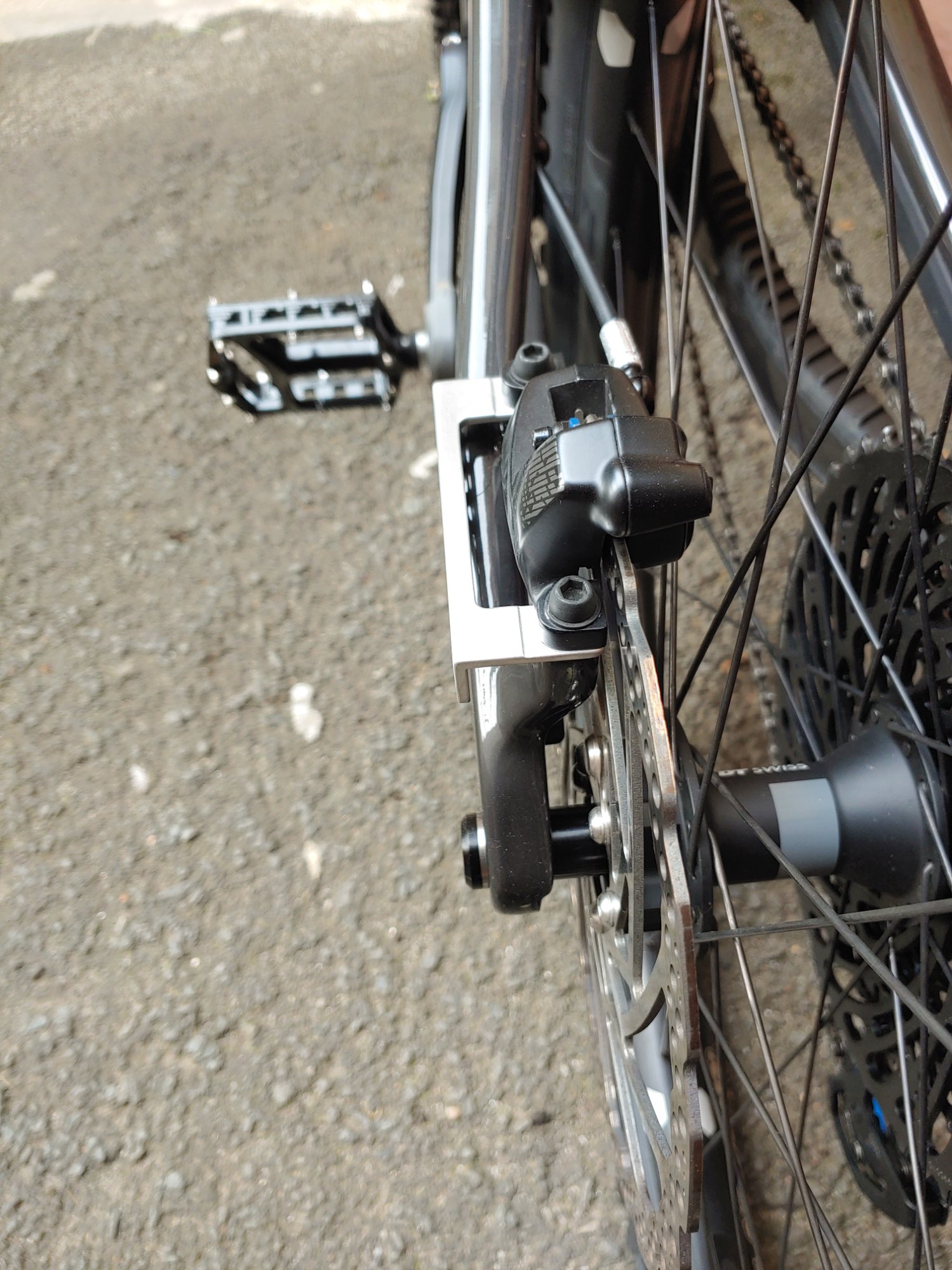

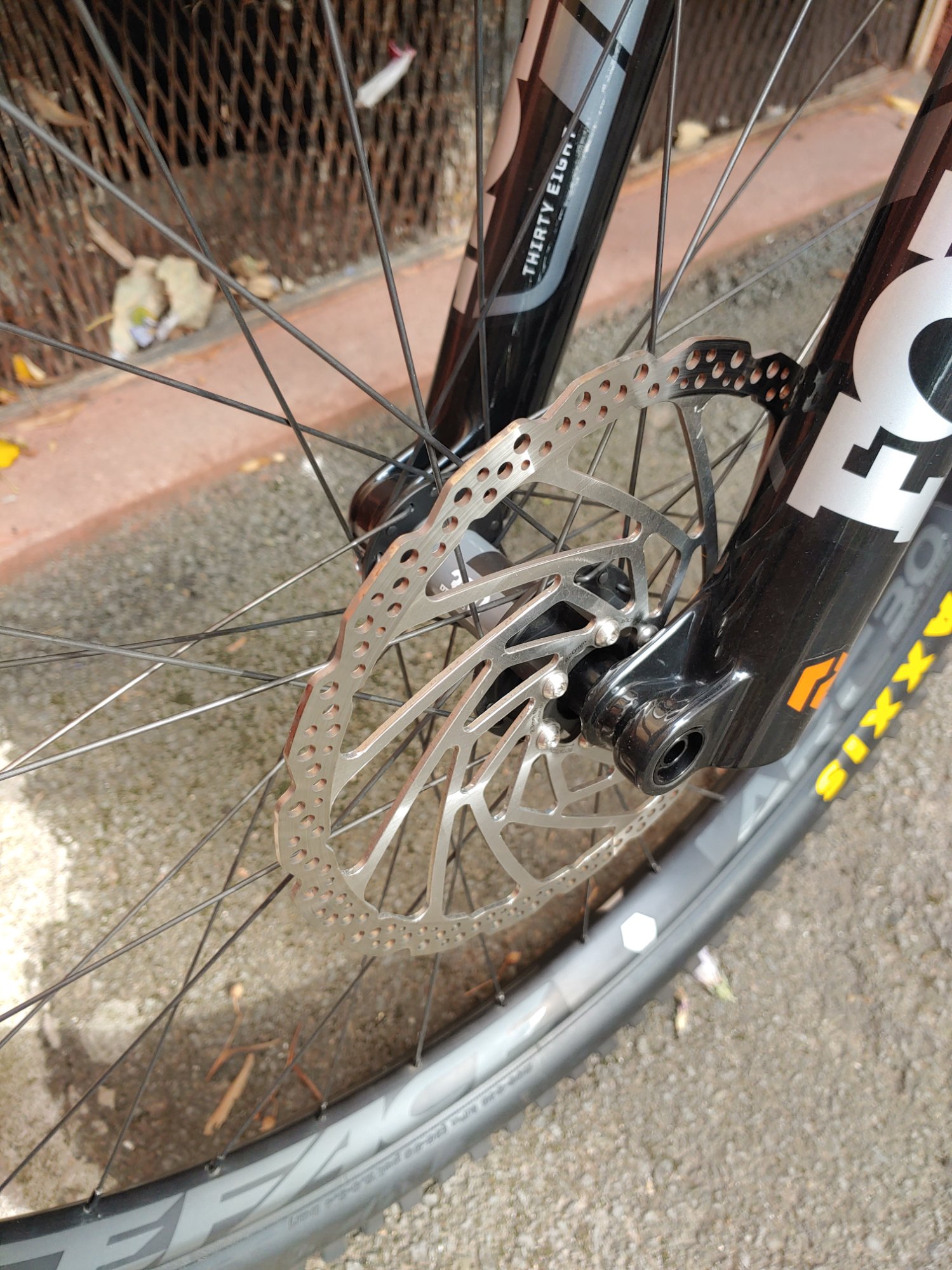

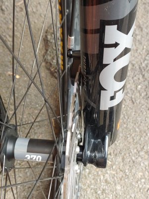

2.3mm dicken Bremsscheiben,205mm Durchmesser hinten,und zusätzlichen kühlung.

Warum zusätzlich Kühlung? Hattest Du da schon Probleme mit einer 2.3mm dicken Bremsscheibe?
Ja und nein. Musste nicht unbedingt sein, aber die 205mm Bremsscheibe, brauchte 2,5mm Unterlegscheiben, und weil die hinteren Bremse immer heißer ist,habe ich dieses aluminiu Winkel gemacht. Jetzt habe ich keine Probleme mehr mit zuviel Hitze. 🙂
Bin leider auch sehr schwer, und fahre nur Natur Trails,oft mit viel losen Geröll.
