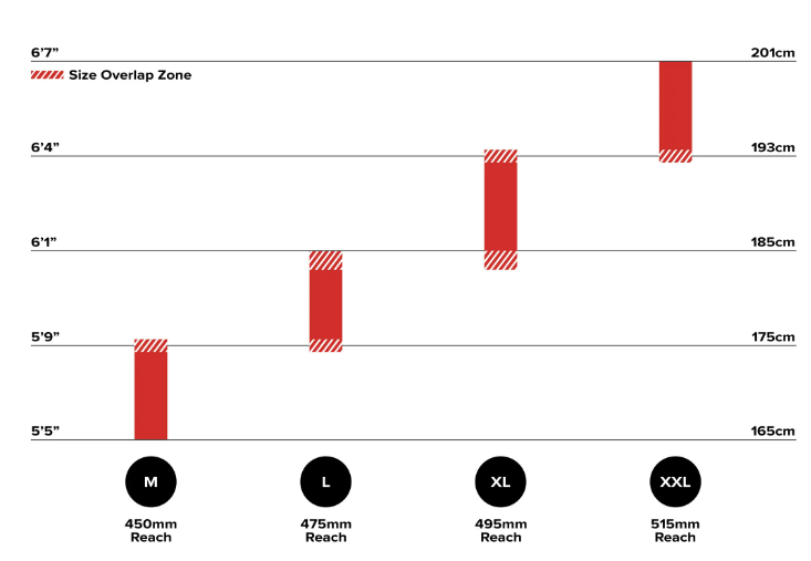

Ich hatte das Problem schon mal mit nem Torque On, hab zu XL gegriffen und der Bock war zu lang.
Ist das bullit eher lang gezogen oder Kompakter gehalten.
An sich vom Ride Style mag ich eher verspieltes poppiges Trailriding als reines downhill geballer.
Kenne ich, aber die Wahrheit ist auf dem Bike! Ich habe L und XL getestet und mich für L entschieden. Und ich habe die Entscheidung auf über 14.000km nicht ein einziges Mal bereut. Ich empfehle Probefahrt.
475er Reach in L. Ist also derzeit so etwa das Mittelmaß bzw. ein "übliches" Sizing. Passt mir bei 1,80 ideal, bei 1,87 wärs mir zu klein. Mein Heckler SL hat einen 480er Reach und das geht auch gut. und poppig oder nicht hat ja weniger mitm reach bzw. der länge des rades zu tun. da wärs eher die frage ob coil oder air.
zur sicherheit probefahren/sitzen aber mit einem XL machst sicher nichts falsch. 495mm sind jetzt nicht übermäßig lang bei deinen maßen.
Ich bin 186cm groß mit ähnlicher Innenbeinlänge (88cm) und fahre ein Bullit in L. Passt wunderbar.
Ich war mit 187cm hin- und hergerissen zwischen L und XL. Die passten beide gut für mich und ich habe mich für XL entschieden. Hauptgrund dafür war, dass ich dem XLer bei anspruchsvolleren Abfahrten und steigendem Alter mehr Laufruhe unterstellt habe. Bereut habe ich die Entscheidung auch nicht, aber es gab immer wieder Momente, zu denen ich mir mein Bike doch gerne hätte etwas kürzer gewünscht hätte.

So, nachdem ich doch sehr hin und her gerissen war, hab ich die daten mit meinen letzten Bikes verglichen.
Ich bestells jetzt in L, sollte es nicht passen Wechsel ich auf XL.
