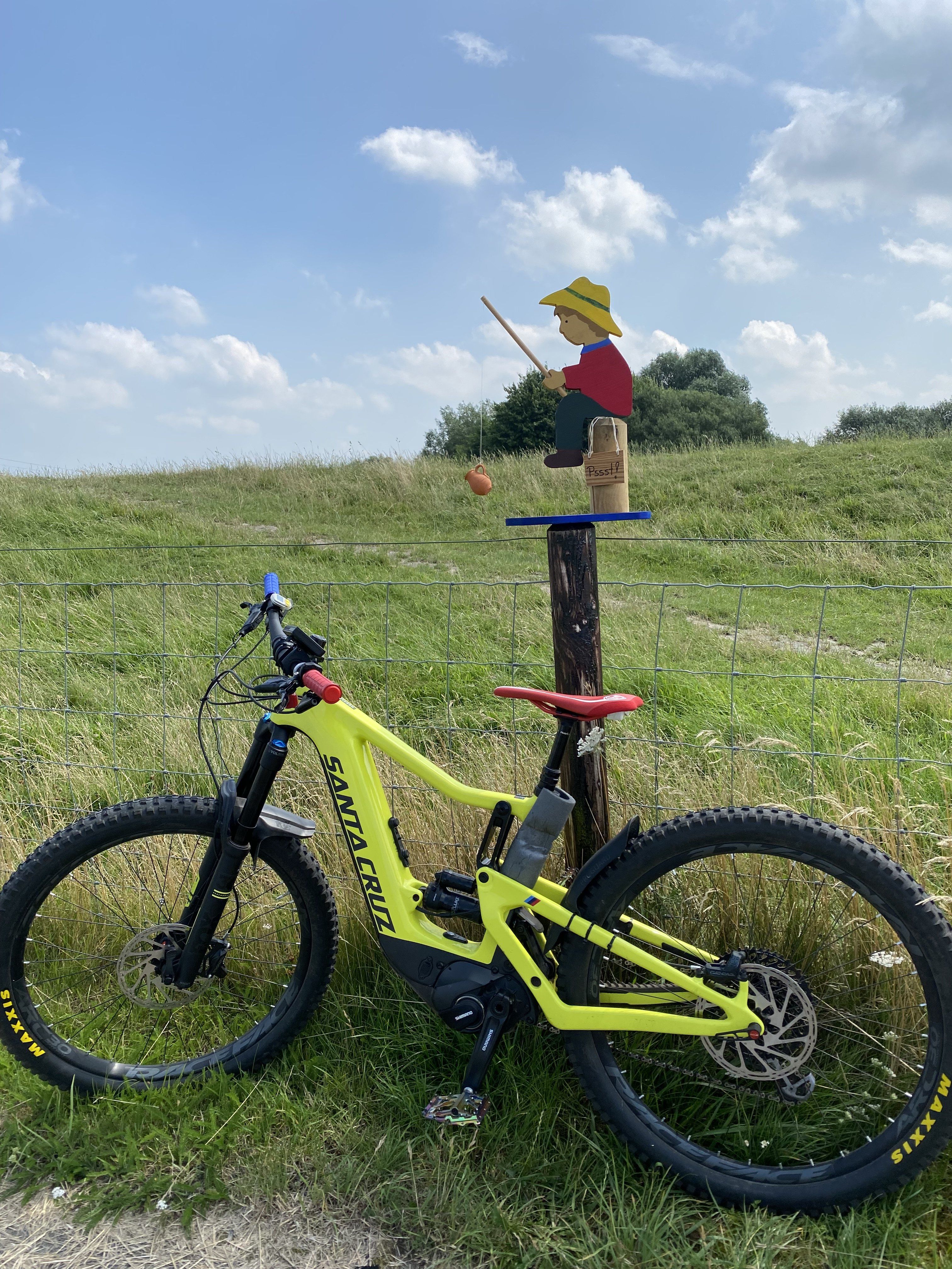

ich bin jedenfalls mit meinen 2020 Heckler CC S-Kit ( EP8000) sehr zufrieden. von Mai 21- bis heute 4.100km .
Wenn auch mehr Flachland und Wald u. Wiesenwegs. Die GX habe ich gegen AXS GX getauscht was nochmal
eine Aufwertung für mich ist.

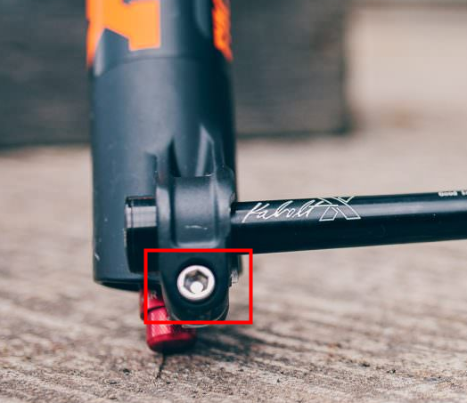

mein Bullit hat in letzter Zeit vorne ein fieses Quaken entwickelt. So ein Geräusch wie in den Piratenfilmen auf alten Segelschiffen, besser kann ich es nicht beschreiben. Zuerst nur beim Lenken oder Kurvenfahren, mittlerweile vermeine ich es auch bei Geradeausfahrt zu vernehmen. Wenn man die Gabel etwas einfedert, kann man das meistens auch mit Lenkbewegungen im Stand provozieren. Mit der Bremse hat es nicht zu tun, passiert auch ohne den Bremshebel anzufassen.
Spiel am Steuersatz ist nicht vorhanden, auseinander hatte ich ihn aber noch nicht.
Irgendeine Idee?
Beste Grüße,
KalleAnka
So ein knarzen hatte ich auch mal vorne.
Hab dann alles gelöst(Lenker, Vorbau usw.), und neu gefettet.
Danach alles mit dem richtigen Drehmoment wieder zusammen geschraubt. Danach war es weg??
Wahrscheinlich war irgendetwas nur verdreckt. Oder etwas hat sich gelöst.
Viel Glück beim Suchen.
Gruß Arne
Sorry für die späte Reaktion. Habe den großen Rundumschlag angesetzt und über Lenker, Vorbau und Steuersatz alles gereinigt und den Steuersatz neu geschmiert. Ursache ist aber wahrscheinlich eher diese lose Schraube gewesen:
Das Quaken ist jedenfalls weg.
