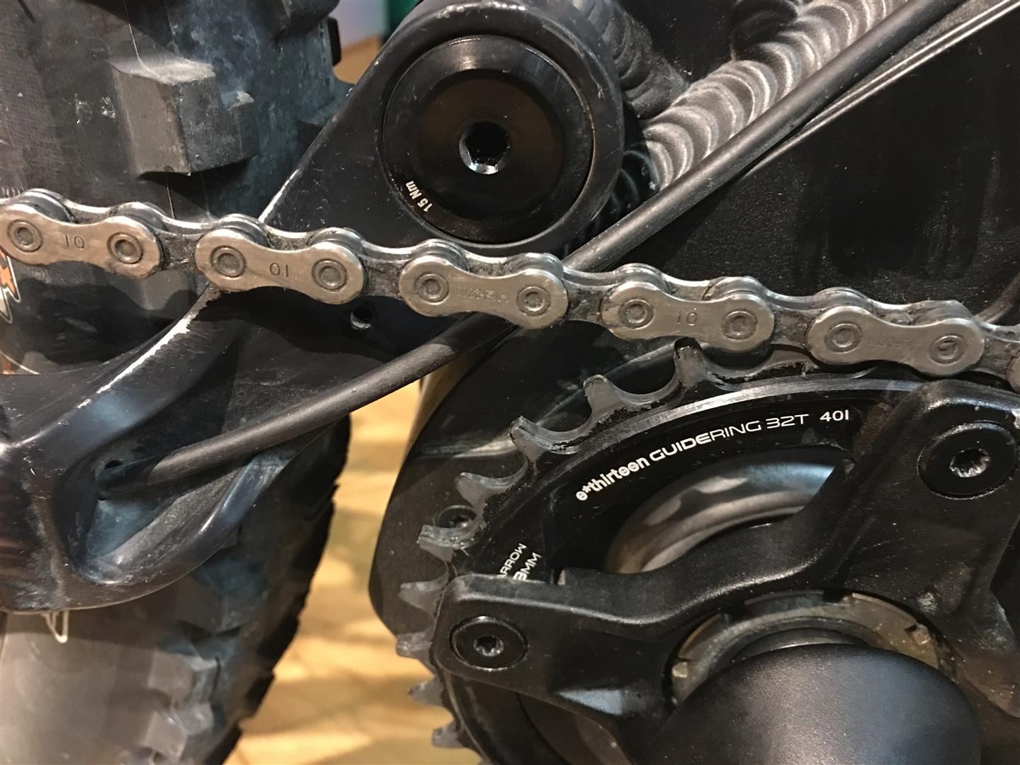

Was ich jedoch etwas schade finde, dass Rotwild noch immer vorne einen 36er Kettenblatt verbaut. Das mag vielleicht beim RC+ noch gut sein, aber bei einem RX+ oder gar RE+ sollte da m.E. ein 32er drauf.

.. ich sehe das 36 Kettenblatt als Feind der Alpen an:triumph: ...
das kann man total einfach auf 32, wenn's sein muss sogar 30 runter verkleinern. Mit der leichten Gefahr, dass die Kette u. U. an der Kettenstrebe ab und an mal touchiert.
Mir mit meinen Zwergbergen unter 200hm am Stück, genügt die Kombination 34-42 allemal. Kann mich nicht erinnern, jemals an Grenzen gestoßen zu sein.
Ja und das mit dem Wechselakku ist ein nettes Gimmick, aber ich mache weder wöchentlich eine Transalp, noch habe ich das Bedürfnis länger oder höher zu fahren als mich die 500Wh auf einer Tagestour bringen.
Mit einem 32er Kettenblatt und entsprechender Fahrweise touchiert die Kette nicht nur ab und an die Kettenstrebe :'(
Für ein 30er ist der Spider zu gross, denke ich mal - ausser man feilt ihn ab ...

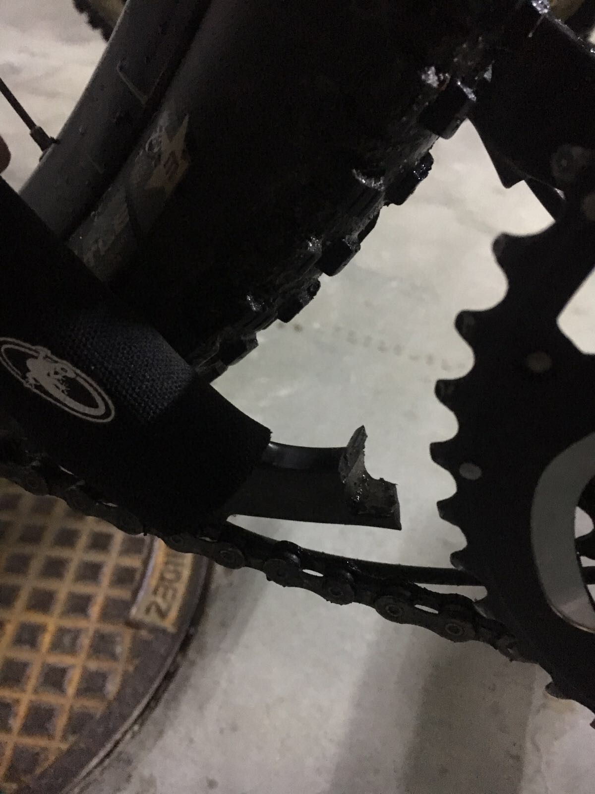

Mir ist es lieber, die Kettenstrebe ist robust und damit halt auch breit konstruiert, als sowas hier:
Bei einem Bekannten ist während der Fahrt die Kettenstrebe am Gelenk gebrochen. Zum Glück kam's nicht zu einem Sturz oder schlimmeres.
Das mit dem unguten Gefühlt kann ich vollkommen verstehen, da macht das biken in Regionen wie den Pyrenäen keine Spass. Immer fährt der Gedanke eines Ausfalls mit, und dann woher schnelle Hilfe bekommen?
Ich fahre an meinem G+ und an meinem X+ jeweils ein 32 Kettenblatt! Kassette: SRAM EX1 (11-48) und Shimano ( 11-46) , es schleift definitiv nichts! Wichtig beim 32er- E13 Kettenblatt ist, das man es so montiert das die außermittigen Zähne nach innen ausgerichtet sind. Achtet man nicht darauf, steht die Kette am Spider an. Mit Unterlagscheiben kann man auch ein 30er Kettenblatt montieren (ich habe es aber noch nicht selber ausprobiert). Im Gebirge ist ein 32 Kettenblatt und ein 46/48 Ritzel enorm hilfreich bzw unerlässlich. Insbesondere im Geschwindigkeitsbereich von unter 8km/h zieht der Motor deutlich besser und kraftvoller um steile Spitzkehren bergauf und spart in der Summen noch Strom, da man den untertourigen Stromfresser-Bereich konsequent vermeiden kann. Mit diesem Setup fahre ich meine ultimative Hillclimb-Teststrecke (Wank/ 1165Höhenmeter) mit Steigungen bis zu 42% Steigung (ehemaliger Skihang /Nordseite) problemlos hoch. Ein Bosch CX Motor muss um diese Steigung bewältigen zu können (bei gleicher Geschwindigkeit) definitiv ein 14 Antriebsritzel (hinten 48) montiert haben. Mit einem 15er hat man keine Chance gegen einen Brose mit der Kombi 32/48 :)
