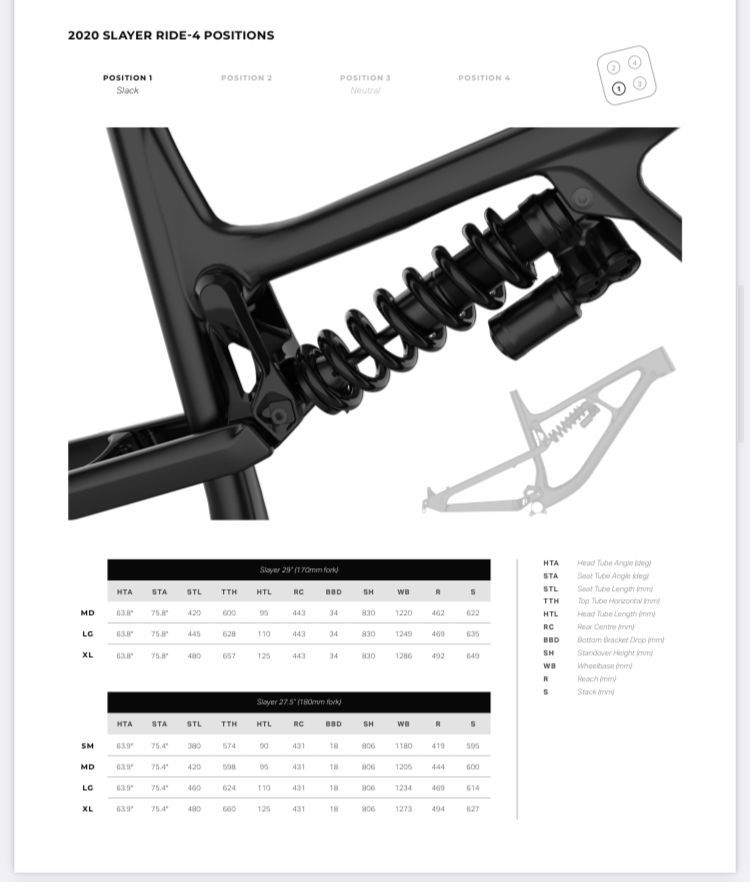

Das Nachwippen kannst Du auch über das Ride4 System beeinflussen.
Ich hab bisher Position 1,2 und 3 probiert.
Position 1 war am ruhigsten bei mir.
Finde aber Position 3 (neutral) nach wie vor am besten, weil das auch bergauf gut passt. Bei 1 und 2, ist das Tretlager für meinen Geschmack zu niedrig und die Uphills waren (zumindest mit der kurzen Heckeinstellung) dann nicht mehr so gut.
Probier das doch einfach mal.
Aber ja, der X2 war schon recht hibbelig😉

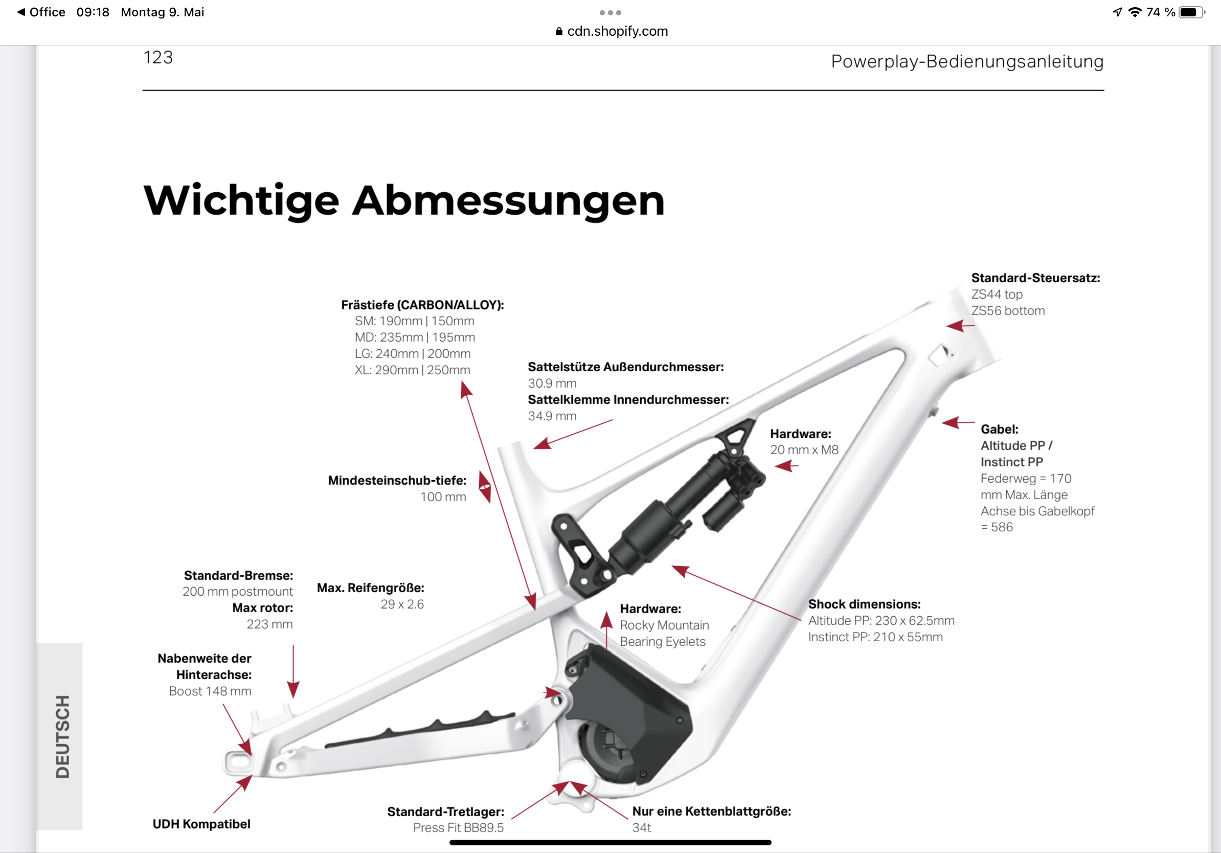

Ist die Einstecktiefe wirklich so gering?

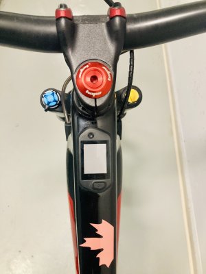

Was kann mann eigentlich alles genau am Motor einstellen? Werde aus der Bedienungsanleitung nicht recht schlau.
Du kannst zwei verschiedene Dinge einstellen:
1) Boost Level: -2 bis +2.
Damit wird festgelegt, wieviel Eigenleistung / Kraft auf das Pedal gegeben werden muss, bis der Motor seine volle Leistung freigibt. Je niedriger das Boost-Level desto stärker musst Du treten, damit die Leistung kommt. Vor allem die maximale Leistung.
Diese Einstellung gilt für alle Stufen.
2) Wieviel Unterstützung der Motor in jeder Unterstützungsstufe zu Deiner Leistung dazugibt: in %.
Also beispielsweise in Eco 25% und in Trail 45% usw.
Jede Stufe kann in 1% Schritten beliebig angepasst werden.
Du kannst zwei Profile mit den individuellen Einstellungen zusätzlich zum Werksprogramm abspeichern und diese dann auch während der Fahrt über die Bedieneinheit wechseln.

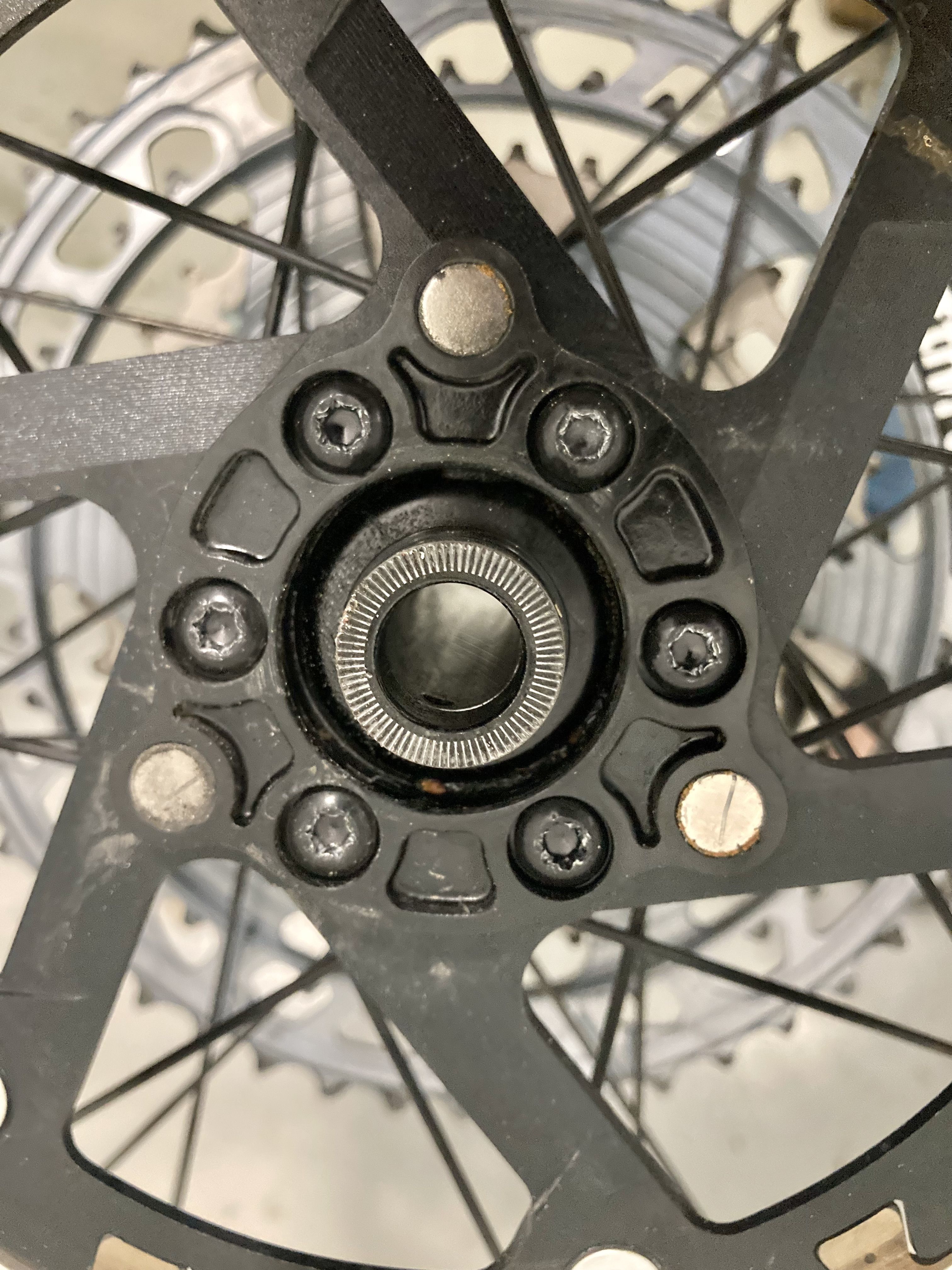

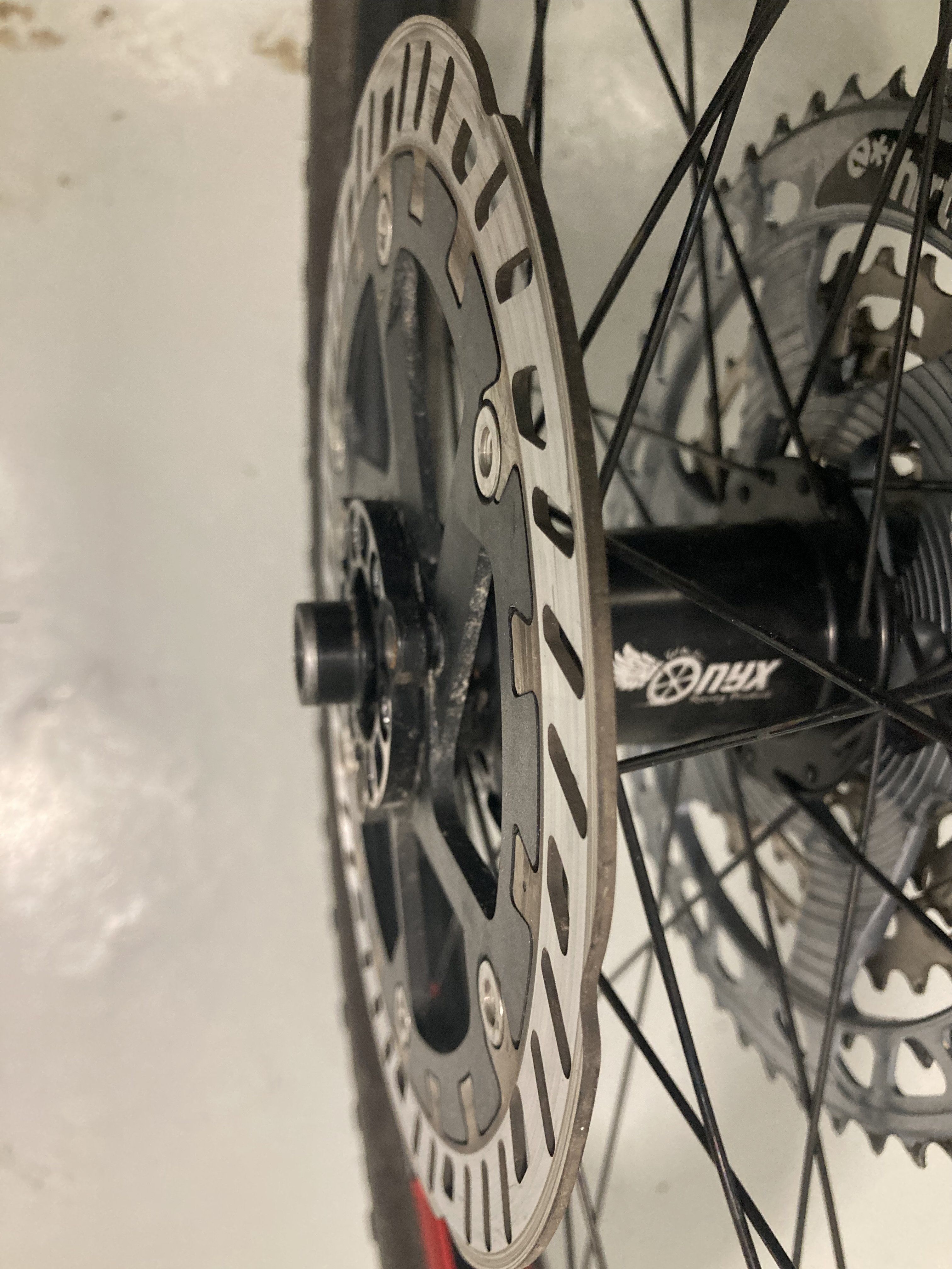

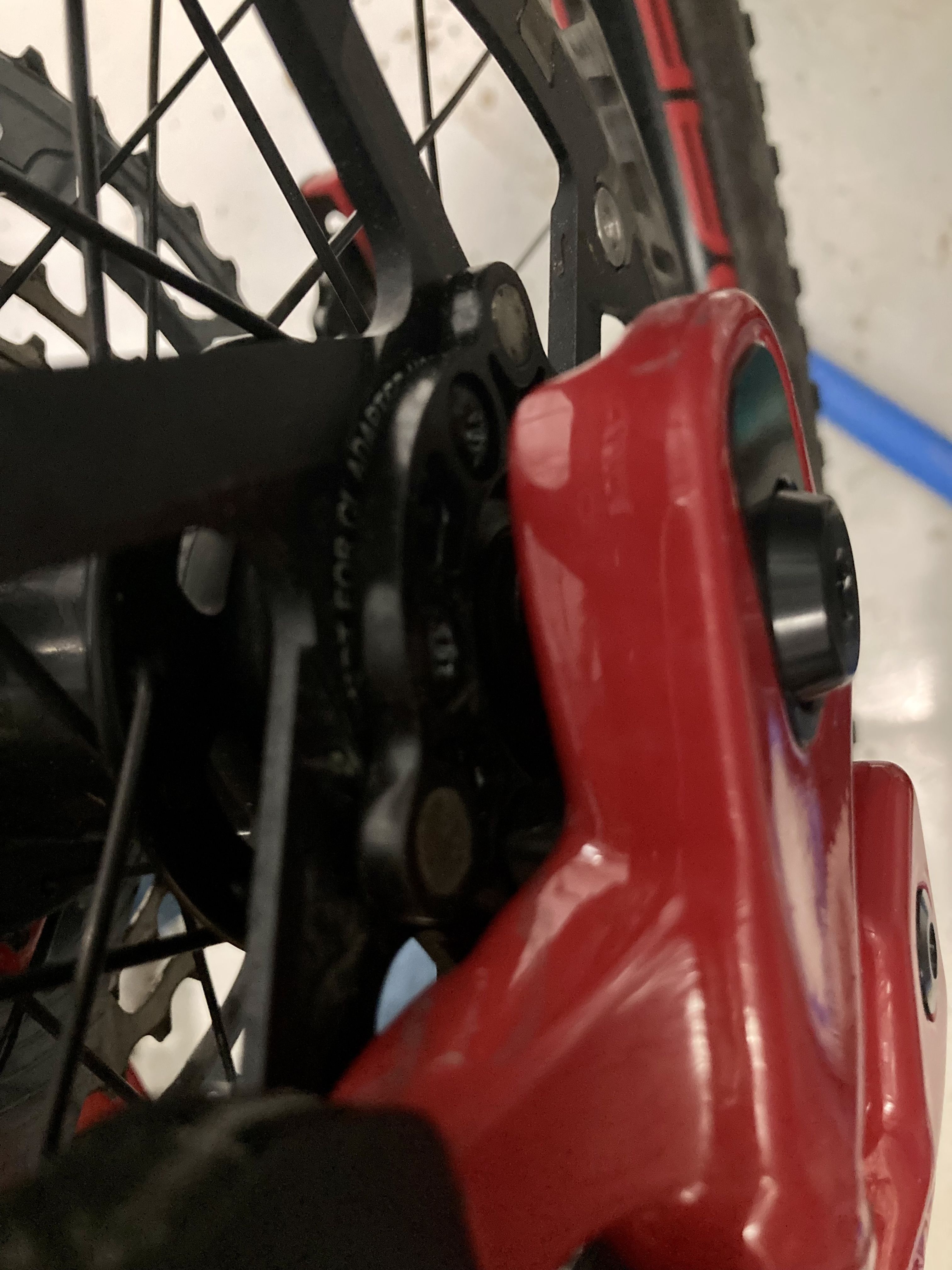

Wie ist das mit dem Speedsensor gelöst? Fotos?
Der ist mit 6 Schrauben und drei Magneten direkt an der Bremsschreibe befestigt.
Damit fallen allen Centerlocknaben raus.

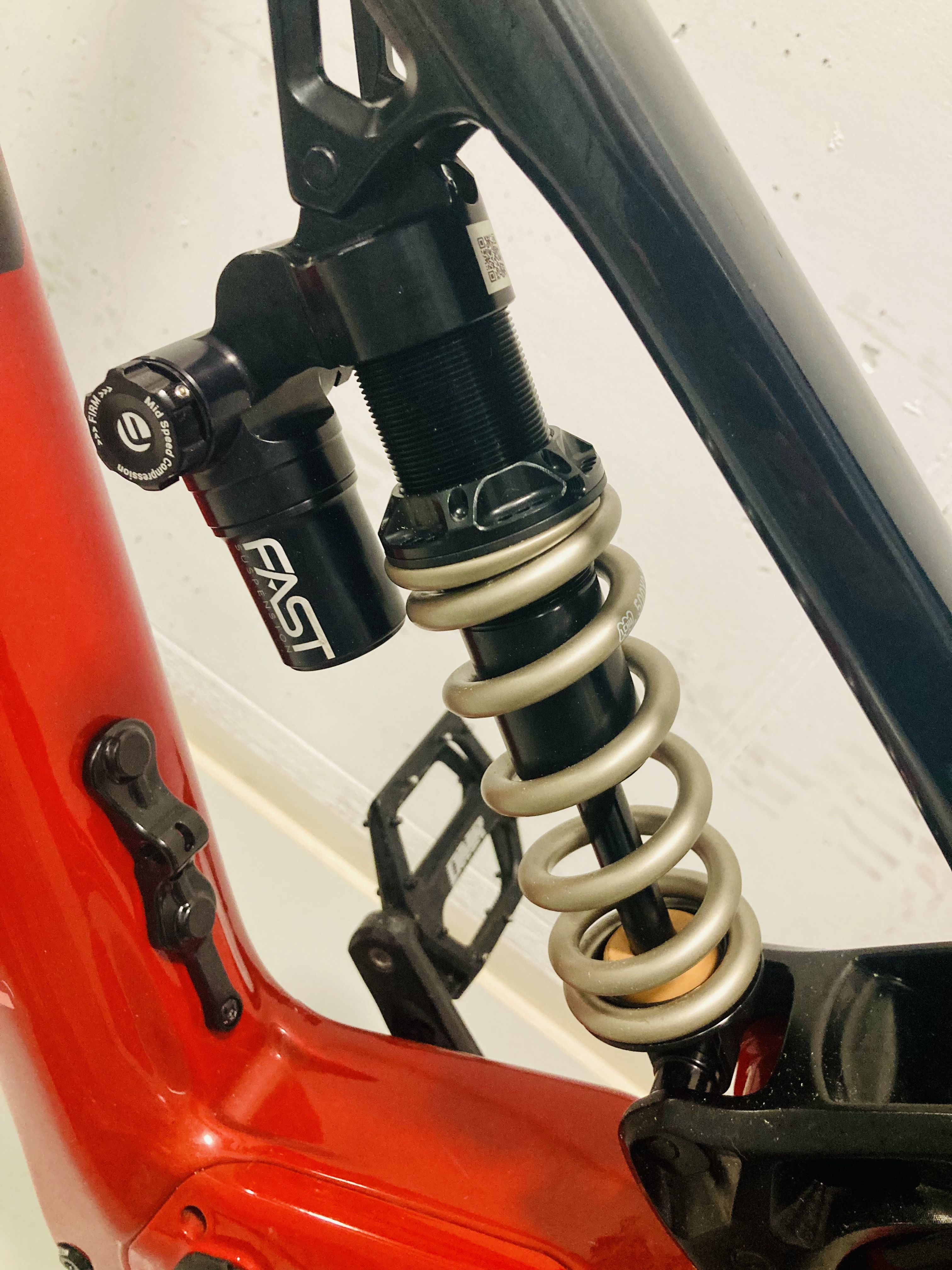

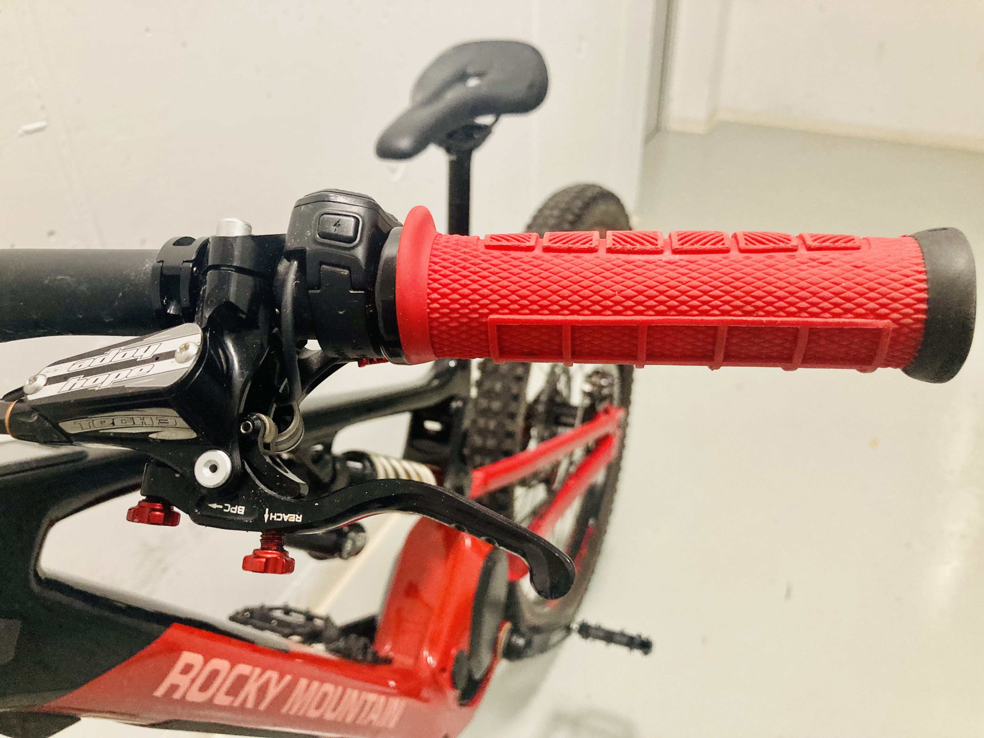

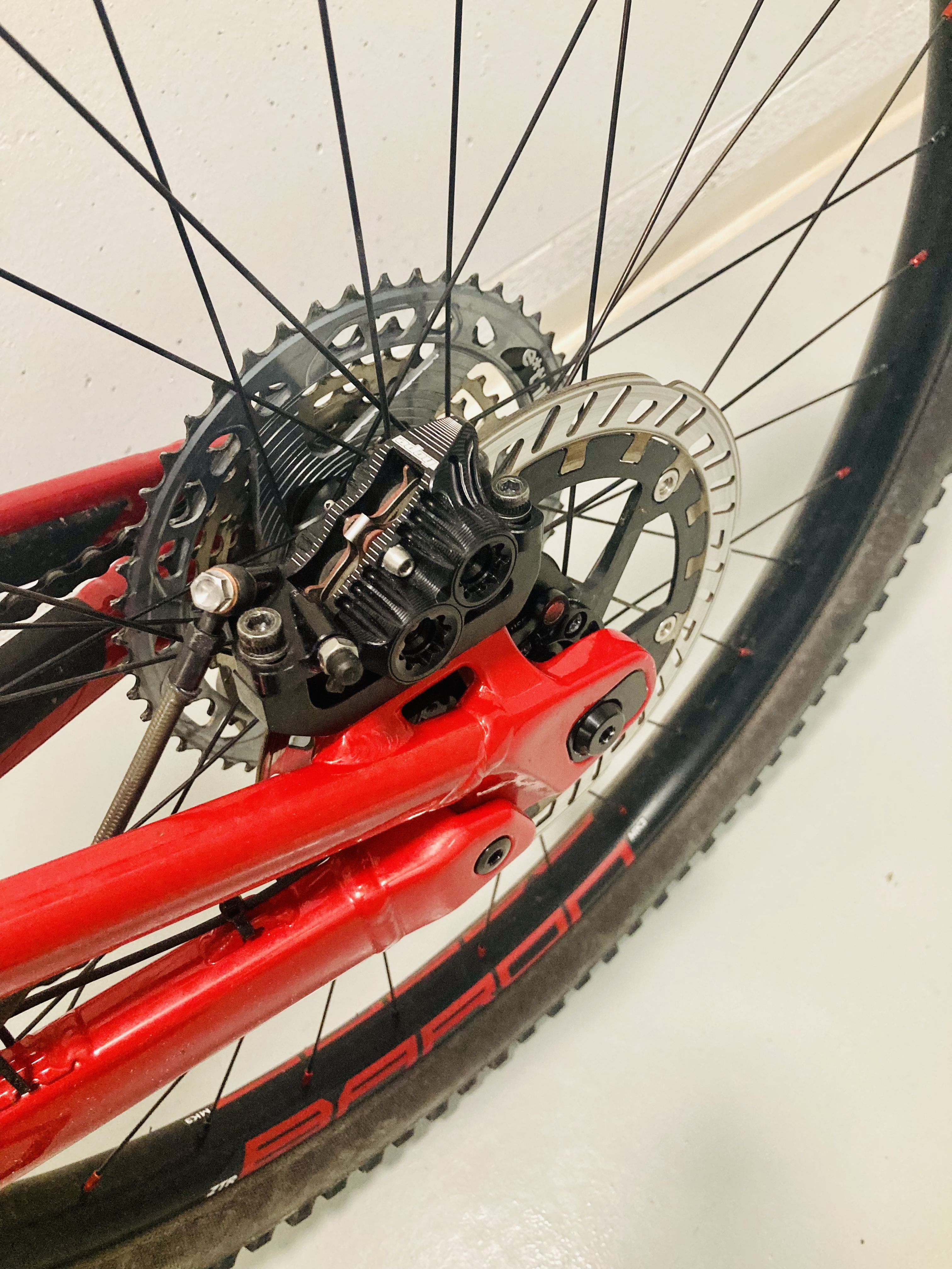

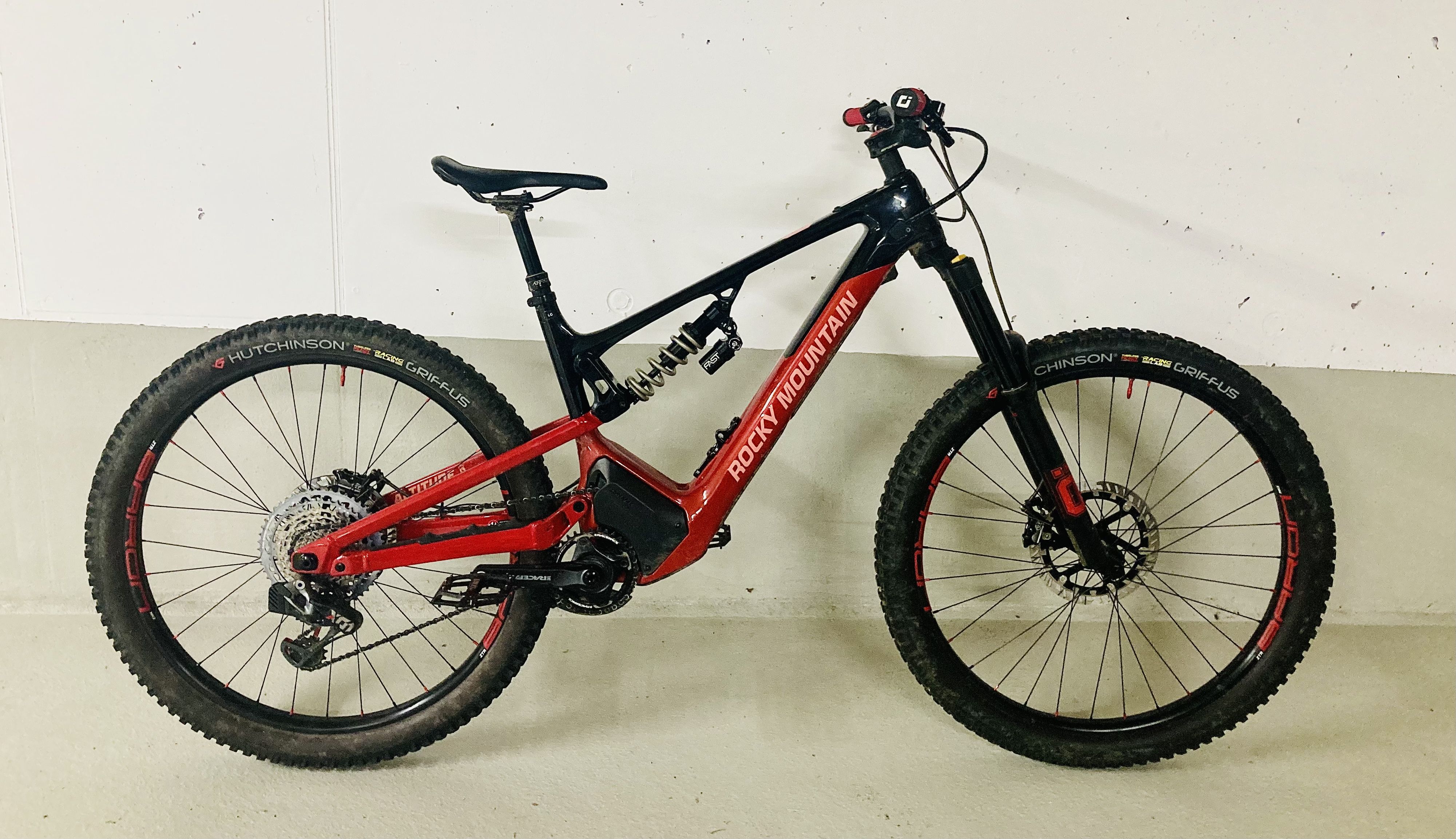

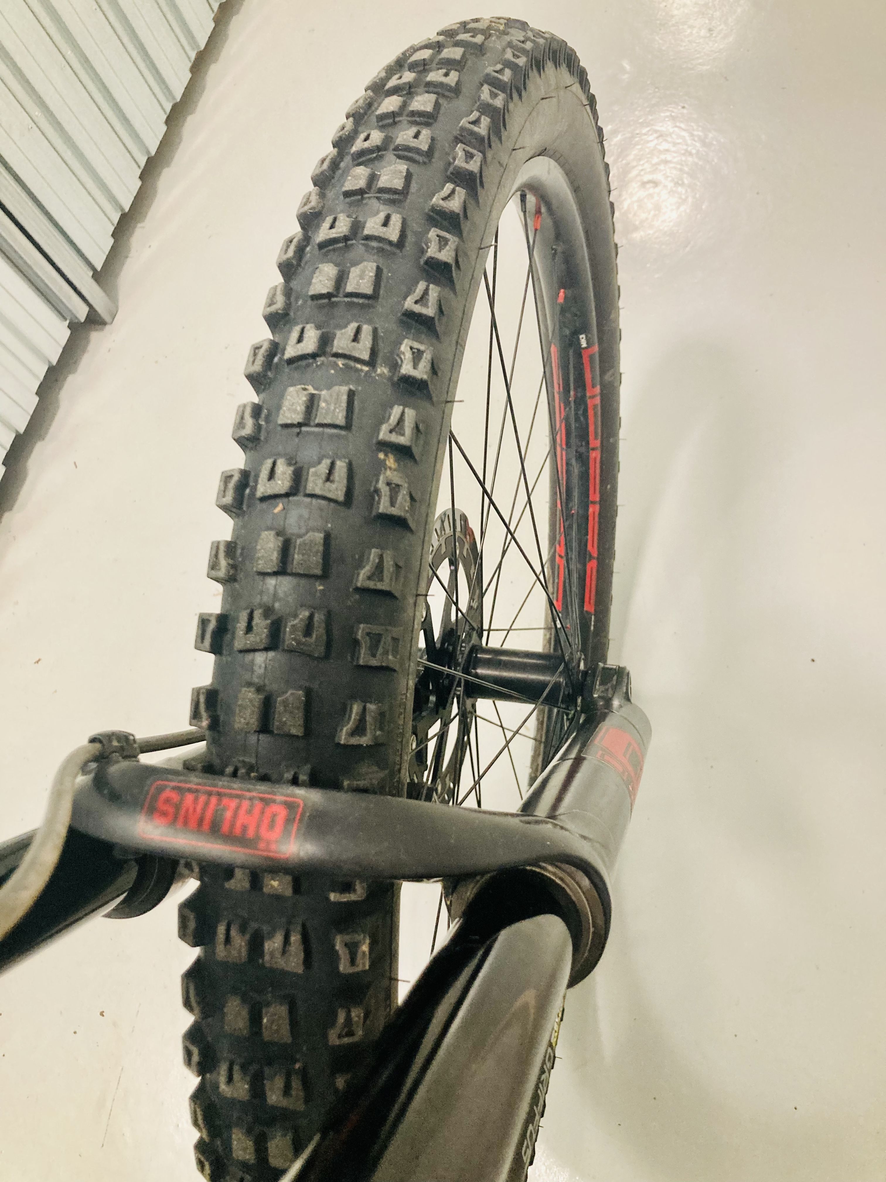

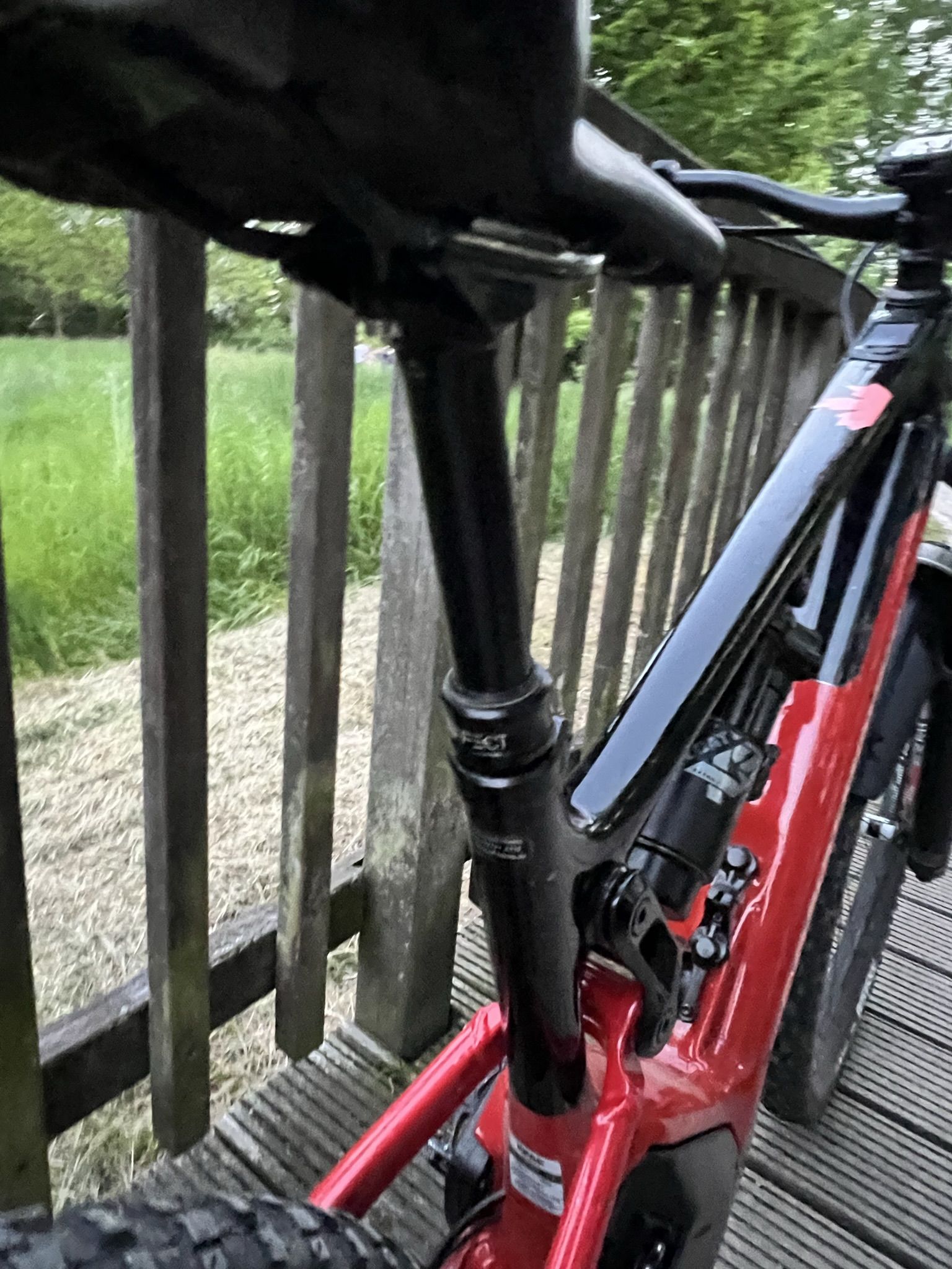

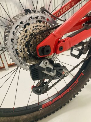

Am WE kam endlich das umgebaute Laufrad für hinten. In diesem Zug habe ich jetzt noch ein paar finale Änderungen vorgenommen.
Habe die E13 Helix Kassette montiert und bei den Reifen auf Hutchinson Griffus 29 x 2.5 Racing Lab gewechselt.
Den hatte ich schon mal auf dem VR für ein paar Fahrten auf meinem Vorgänger Bike. Leider gab es nichts passendes für den HR im Mullet Setup.
Das Rocky hat ja vorne und hinten 29er. Deshalb probiere ich die jetzt nochmal.
Die Änderungen zur Serienausstattung sind also:
Gabel auf Öhlins RXF 36 Coil
Dämpfer auf Fast Suspension Fenix Evo Enduro mit 500er Feder
Laufräder auf meinen Custom LRS Stans Baron mit ONYX Naben
Bremsen auf Hope Tech 3 V4
Bremsscheiben auf Magura MDP-R 220/203mm
Schaltung auf SRAM X01 AXS
Kassette auf E13 Helix
Sattel auf Ergon SM E-Mountain Sport
Lenker auf SQ Lab 3OX Carbon
Griffe auf ODI Elite Pro in rot
Gewicht: 24,1 kg

Was ich nach wie vor nicht verstehe, warum die Kette so aussieht wie hier auf dem Foto.
Ich hab alles kontrolliert und in jedem Gang läuft sie einwandfrei durch und ich kann keinen Kontakt feststellen.
Vielleicht hat sich das mittlerweile „eingespielt“, wo es vorher Abrieb gab.
Die 150er geht in meinen M Rahmen komplett rein.
