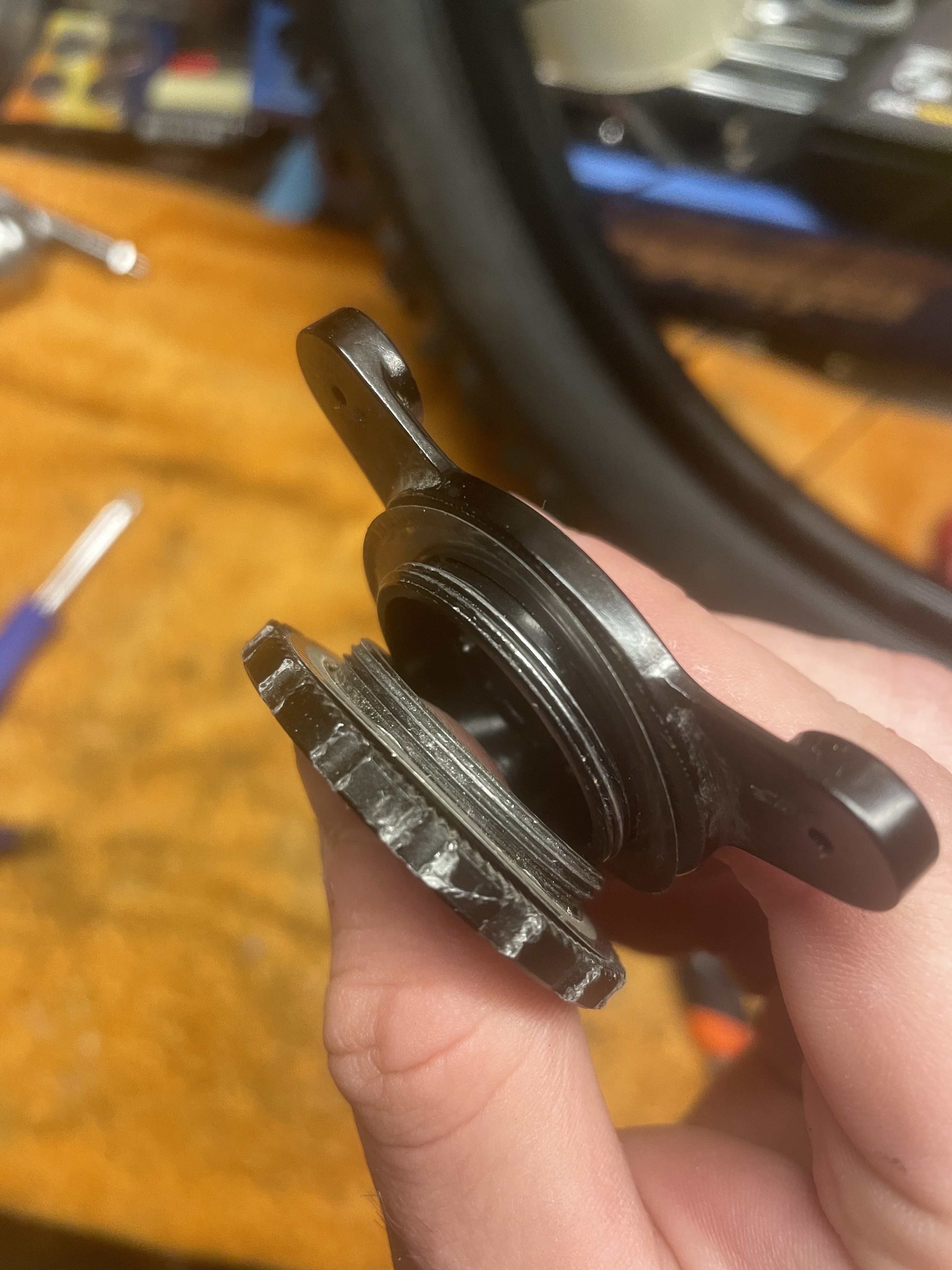

benutzt hier noch jemand den CL Speed Sensor? hattet ihr Probleme?
ich muss davor echt abraten, der hat z.B im Vergleich zum Shimano Lockring einen Gewindegang weniger und bei dem Drehmoment für die Scheibe ist es einfach zu wenig
vll auch selber Schuld durch ständiges Laufrad durchtauschen aber eine 240er Nabe ist futsch
Ja ich nutze einen. Hatte erst umgerüstet auf 6-Loch-Scheiben und musste dann wegen dem 6-Loch auf CL Adapter die Magnetflügel etwas verbiegen. Gelang mir auch ohne was abzubrechen. :)Hab dann aber wieder auf CL Scheiben zurück gebaut. Hatte bisher noch keine Probleme. Gibt wohl keine Alternative. Außer Du stellst die Nabe auf 6-Loch um. Dafür gibt es einen anderen Lockring.
Das ist der andere:
https://de.bikes.com/products/speedsensor-magnet-assem-6-bolt-dyname4
Was für Bremsscheibe hast verwendet? Dicker als was ab Werk verbaut wird?

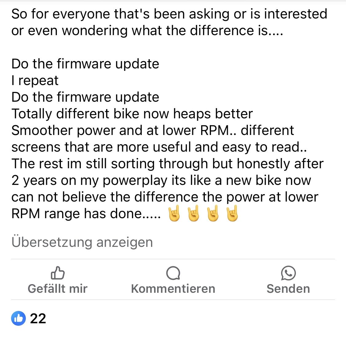

Hallo zusammen,
Ich habe diesen Post auf Facebook in einer Gruppe gelesen. Gibt es ein Update, das die benötigte Trittfrequenz heruntersetzt? Hat hier jemand Erfahrung dazu 😊?
Beste Grüße
