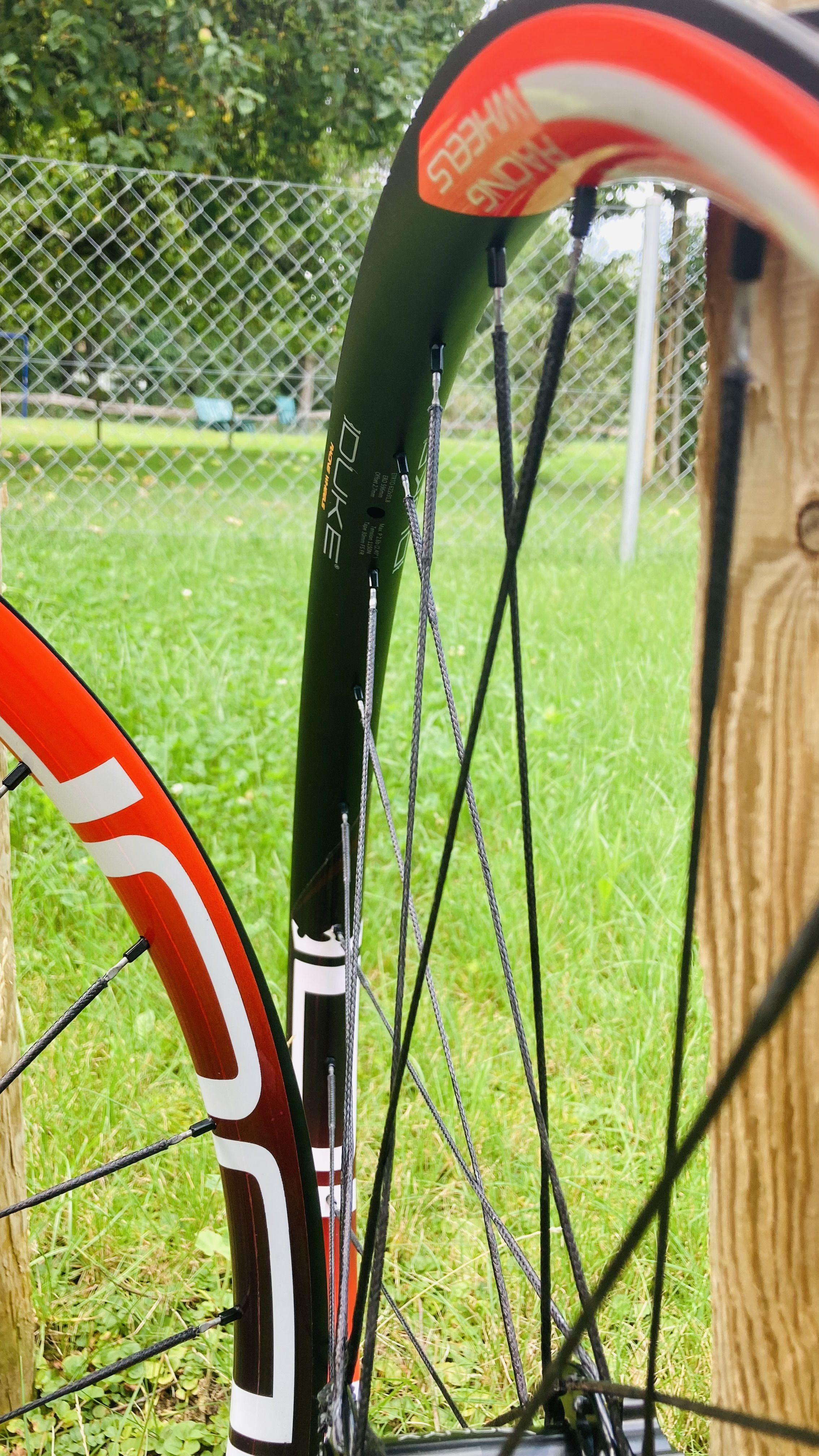

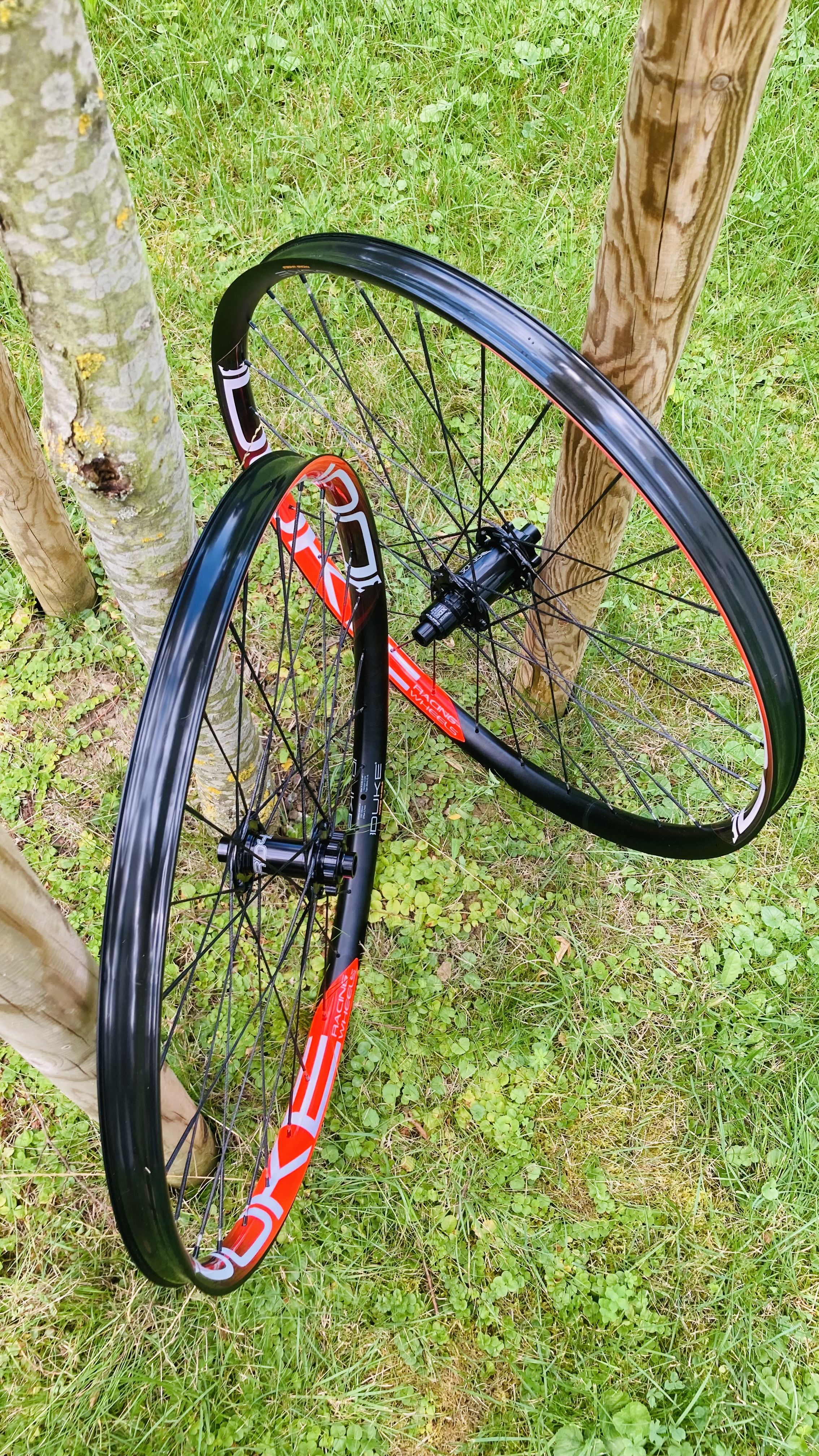

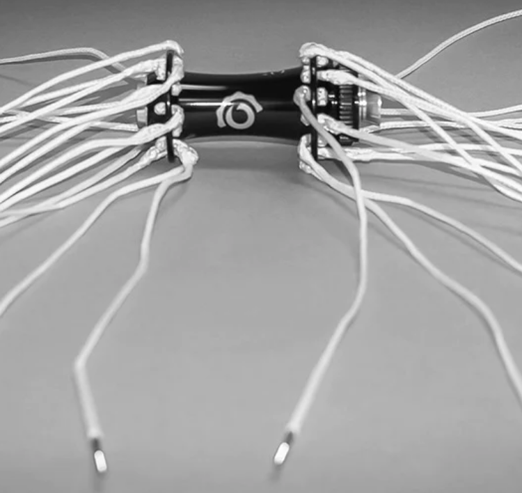

Was sind das für Speichen? 🤔
So was habe ich noch nie gesehen... :D
BERD Speichen.
https://berdspokes.com/products/polylight-spokes-black

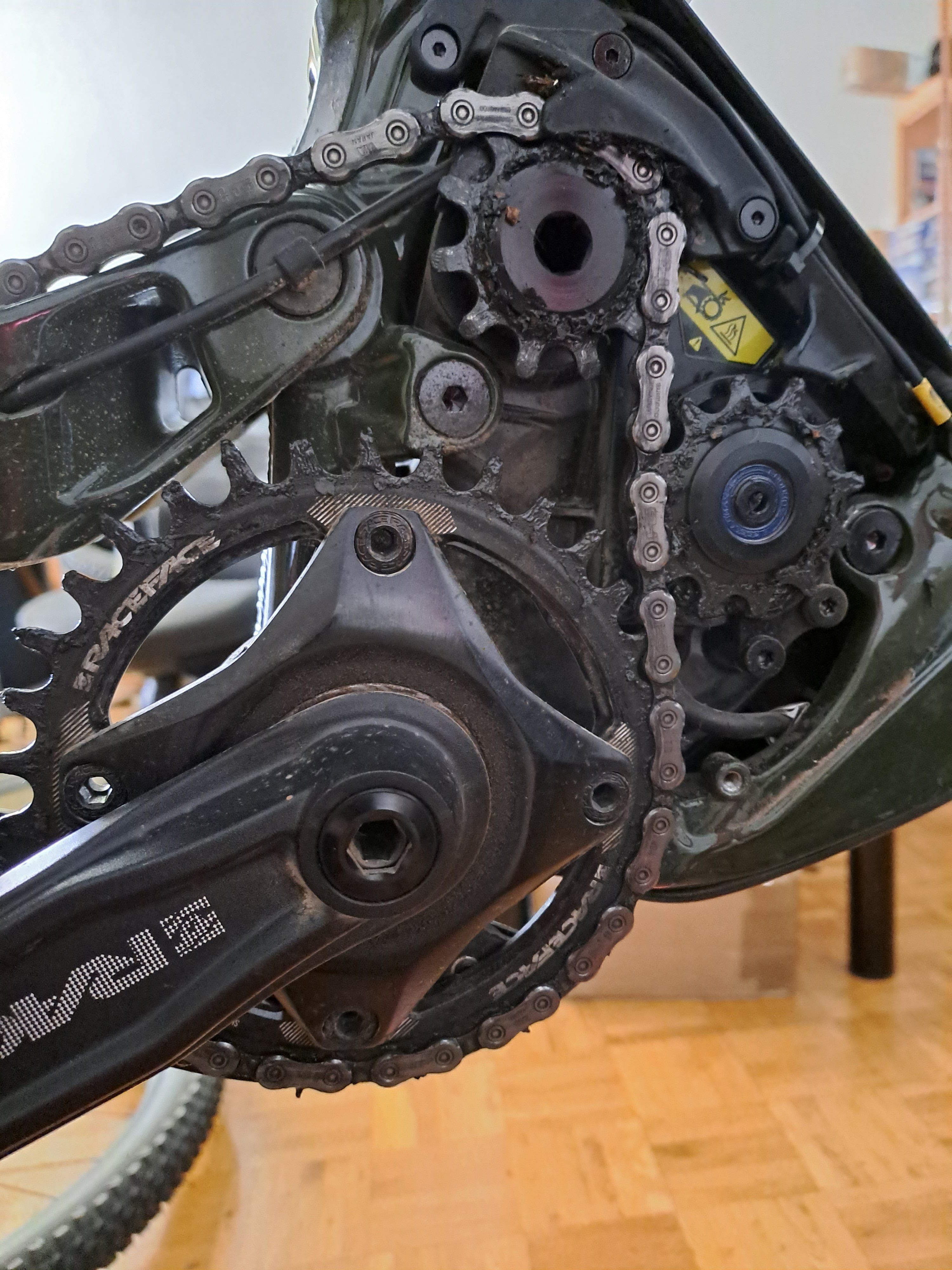

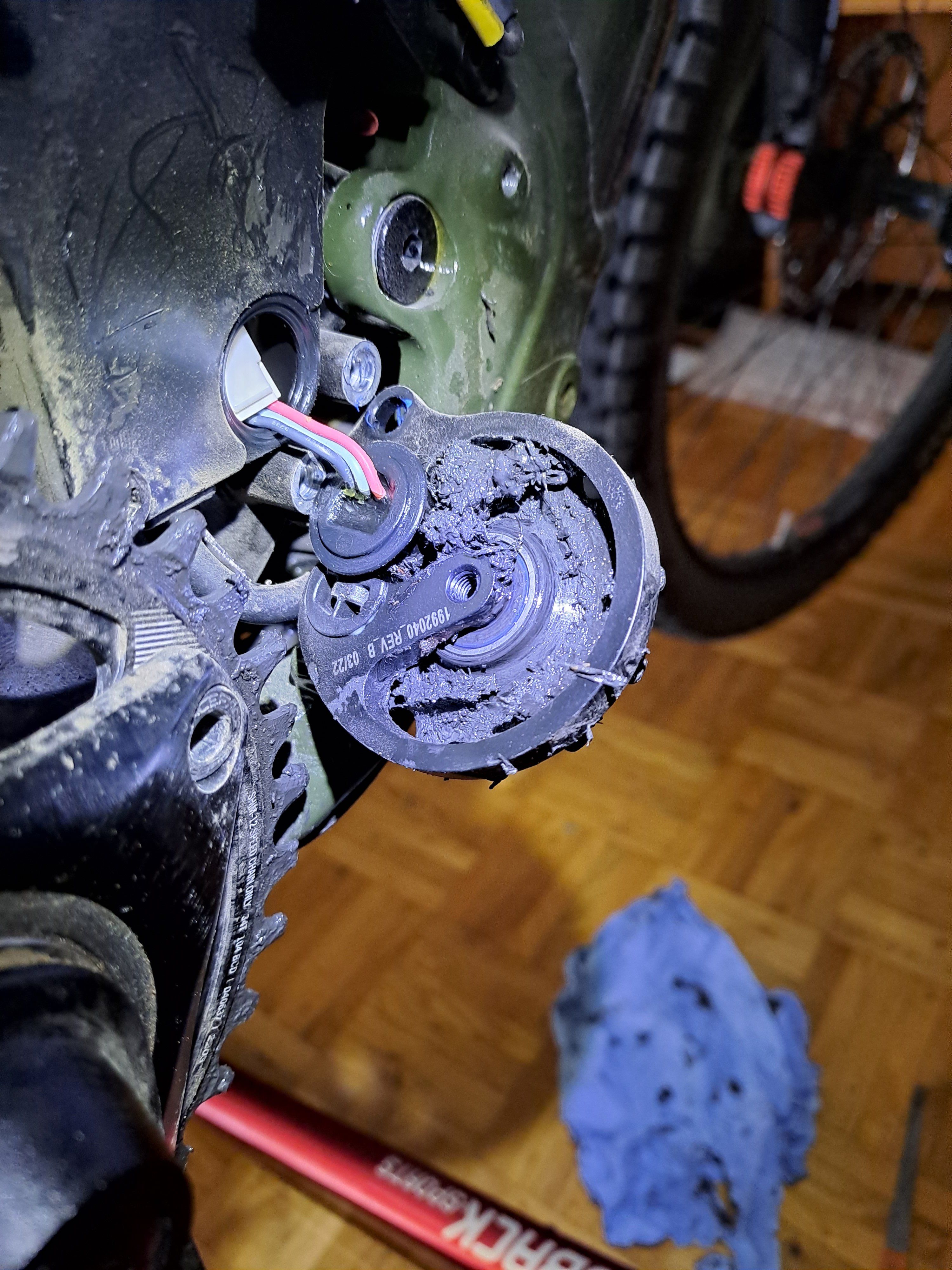

Heute mal den ganzen Antrieb samt Kette gereinigt/entfettet als Vorbereitung für das Wachsen. Sah teilsweise schon schlimm aus. Vor allem unter dem Deckel.
Geht doch eigentlich noch. Hatte ich schon viel schlimmer 😄.
Danach hab ich mich gefragt, wie das überhaupt noch funktioniert hat.
Wachs hilft beim Rocky wirklich die Region unter der Abdeckung einigermaßen sauber zu halten.
Ja. Das war für mich jetzt auch die Motivation dahinter das Schmiermittel zu wechseln. Das Reinigen unterhalb der Abdeckung ist sehr aufwendig. Bin mir noch nicht sicher, ob ich meine Winter-Bikes wachse. Ich schau mir erst mal an, wie das mit dem Wachs auf meinem Rocky läuft.
Davon hab ich jetzt schon mehrmals gelesen. Schreib gerne mal, ob es hält was es verspricht (ne saubere Kette) und auch, ob es den Antrieb leiser macht. Das wäre ja spannend fürs Rocky.

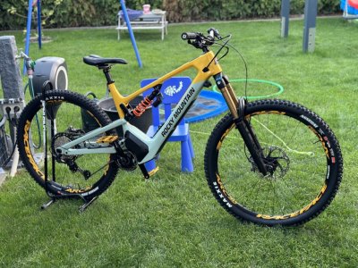

Ich bin aus Dortmund und (auch) glücklicher Besitzer eines Rocky Mountain Altitude Powerplay (C90 Carbon Rally Edition) :)
Da es noch recht neu ist, konnte ich noch nicht viel testen. Dennoch, bisher ist das Bike ist der Hammer!! Optisch gigantisch (mein Geschmack) und vom Trail feeling pronös :) Ich wiege leider über 100 KG und musste mir eine passende Dämpferfeder bestellen. Die wird erst noch geliefert / eingebaut.
- Könnt Ihr die SRAM Eagle Schaltung empfehlen?? Ich denke dass grade das problemlose Schalten unter Last deutliche Vorteile bringen würde, oder?
- Ich hatte letzte Woche, bei neum kurzen Ride, die Fehlermeldung (Motor zu heiss) konnte aber noch weiter fahren. Bei meinem Levo (Brose Motor) hatte ich das nie.
- zu Thema Kettenwachs hatte ich mit meinem Levo übrigens SEHR gute Erfahrungen, erst recht im Vergleich zum Kettenöl. Werd das Wachs auch hier wieder auftragen.
Freue mich auf Feedback und Austausch. Anbei noch ein Foto von meinem Baby :)
