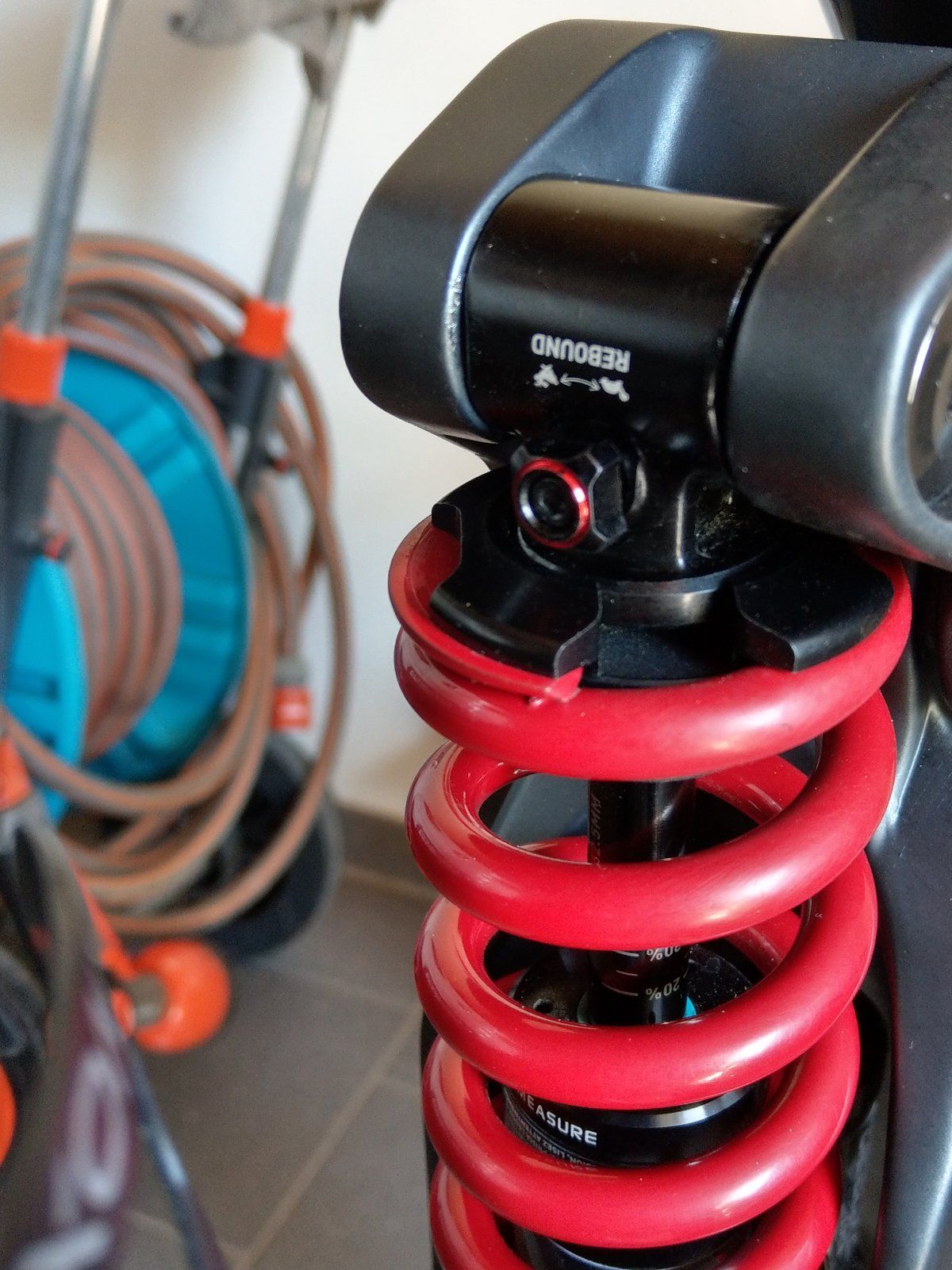

Äh, Leute, da hier einige schon das Rapcon Pmax haben, würde ich gern einen Tread erstellen, wo wir alle Bilder und Erfahrungen (Umbau etc.) einstellen können. Kann auch ein anderer machen. Kein Problem. Aber würde sich schon rentieren. Was denkt Ihr? Wo wäre dieser Tread zu erstellen?
So umgebaut.
Ok, ich fahrfertig ca. 77 kg und fahr eine 450 ?
auf welchen Sag kommst Du denn mit der 450er?
du hast ja auch geschrieben, dass Du schon zweimal durchgeschlagen hast.
Mit der 450er konnte ich selbst bei Sprüngen nicht den ganzen Federweg nutzen. Und im normalen Traileinsatz war es mir nicht sensibel genug.
Hab dann einfach nach der Formel, die ich gefunden habe mal meine „optimale“ Feder berechnet. Und da kam ziemlich genau die 350er dabei raus.
Federhärte (lbs) = Fahrergewicht (kg) x 115 x Federweg (mm): Dämpferhub (mm) : Dämpferhub (mm)
Bei mir also:
75kg x 115 x 160mm : 62,5mm 62,5mm = 352,5 lbs
Die Formel habe ich hier gefunden:
Ist ja mein erster Stahlfederdämpfer und ich probiere auch noch etwas rum. Probiere eventuell auch mal noch die 400er.
Aber bisher ist es bis auf wenige Ausnahmen, wo es etwas zu weich ist, sehr ausgewogen.
