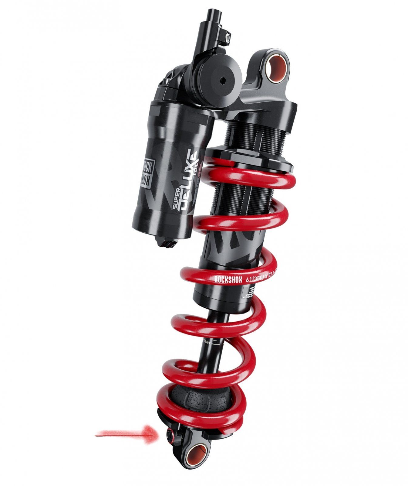

sagt mal, wo ist euer Drehrad für den rebound?
Also beim Simplon
ich hab’s auch ewig gesucht. und es ist furchtbar versteckt. Du musst von oben (also vom Oberrohr) in die Lücke zwischen Dämpfer und Hinterbau schauen. Da ist es. Aber verstellen ist fast nicht möglich.
Falls Du einen Trick hast, wie man ihn gut verstellt, ohne den Dämpfer auszubauen, immer her damit.
Jetzt wird es mysteriös....
Es gibt Exemplare da ist es nach hinten montiert und es gibt Exemplare dort ist es vorne angebracht.
Habe jetzt beides schon gefunden.
Zufall oder Absicht?
Bei meinem Rapcon ist es auch nach hinten montiert. Hier mal ein Bild des Dämpfers (entliehen von RockShox web) wo man die Einstellschraube sieht.
Beim Testbike meines Händlers ist sie nach vorne montiert und bei vielen Bildern im Netz auch.
In einem anderen Forum hab ich ein Bild bekommen und dort ist sie auch nach vorne montiert.
Gibt wohl beide Varianten aber wieso?
So hab die Info von meinem Händler bekommen, Verstellschraube nach hinten ist falsch.
Dämpfer oben die Schrauben lösen, drehen um 180 Grad, und dann wieder Dämpfer festmachen 6-7 Nm.
Werde ich morgen machen. Haben die bei Simplon falsch verbaut.
