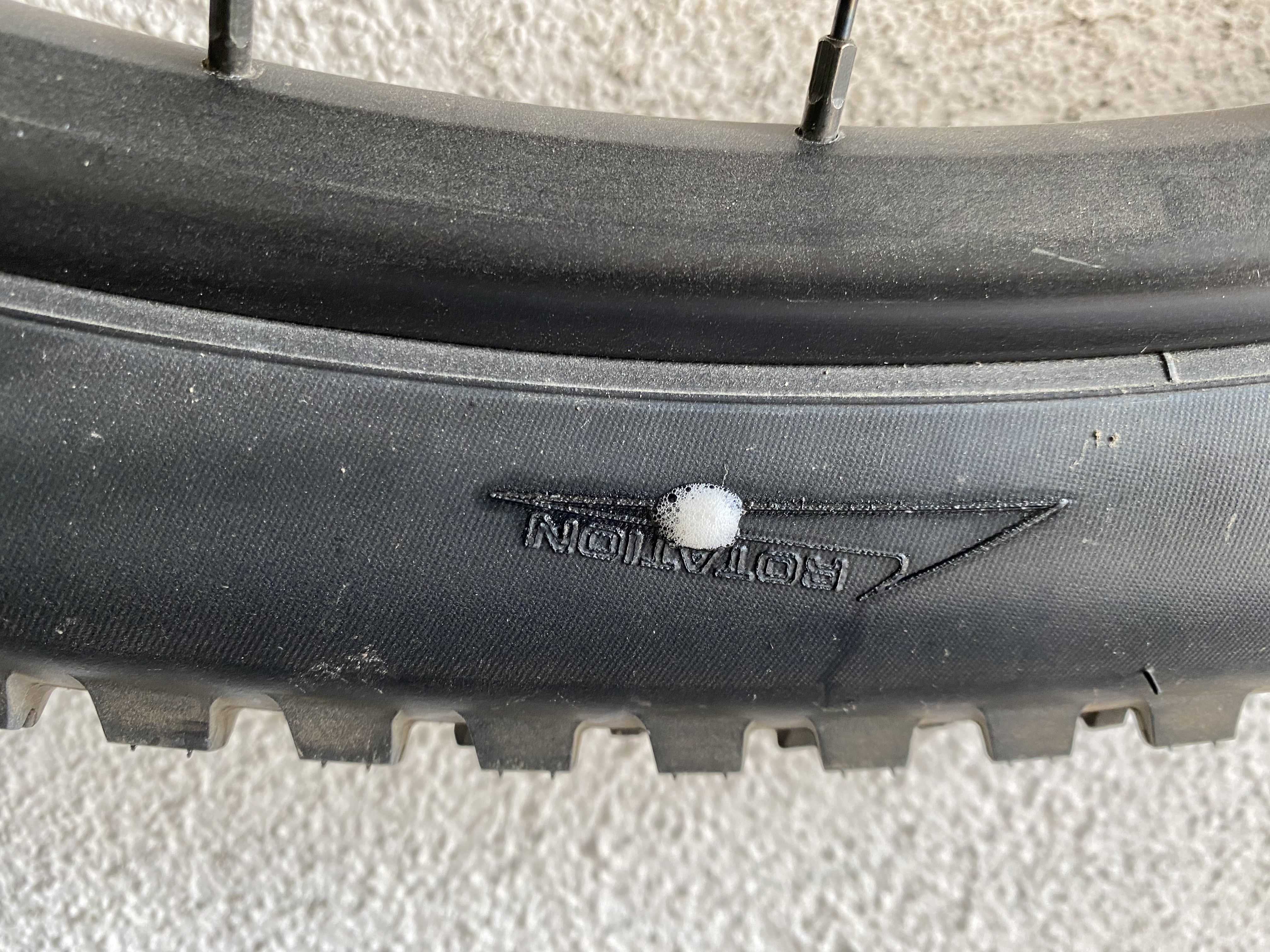

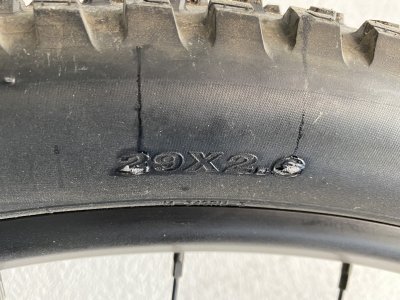

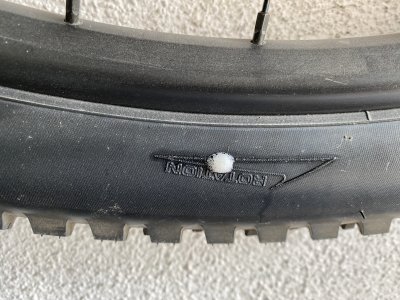

Leider musste ich feststellen, dass der Reifen an 2 ganz anderen Stellen jetzt Dichtmilch ausstoßt. Siehe Bilder. Er verliert jetzt nicht direkt Luft, aber Milch tritt ein wenig aus. War heute in einem Bikeladen. Der Verkäufer wollte wissen, welchen Reifen ich fahre. Da meinte er, er hatte mal einen Kunden, der fuhr die Dichtmilch von Schwalbe und hatte das selbe Problem. Die Dichtmilch hat sich nicht mit dem Reifen vertragen. 🤔. Da wo die Milch austritt sind Schriftzüge.

Nach meinem Verständnis haben sicherlich die Unebenheiten (Schrift) auf dem Reifen damit zu tun. Dass Reifen X die Milch Y nicht verträgt, ist für mich auch unlogisch. Es sind doch überall die selben Inhaltsstoffe drin, oder nicht?
Anscheinend ist die Qualität auch chargenabhängig, denn mein letzter DHF wollte anfangs auch nicht dicht auf der Felge sitzen, der jetzige dichtet auch ohne Milch.
Punktum: hau den Reifen weg.
Also ich habe immer schon an den Reifen mehr oder weniger Schwitzflecken. Allerdings ist das nicht immer mit Luftverlust verbunden. Reifen die nach einigen Tagen 01, - 0,2 bar verlieren haben nicht unbedingt mehr Schwitzflecken als Reifen die in zwei Wochen 0, 1 - 0,2 bar verlieren. Da ich grundsätzlich mit dem niedrigst möglichen Luftdruck fahre passe ich diesen je nach Streckenwahl fast immer an. Deswegen ist das für mich kein Thema. Der schlimmste Fall war ein Mountain King, der nach zwei Monaten Fahrbetrieb urplötzlich ohne äußere Beschädigung massiv in der Flanke undicht wurde und zwar so, dass ich auf der Tour einen Schlauch einziehen musste.
