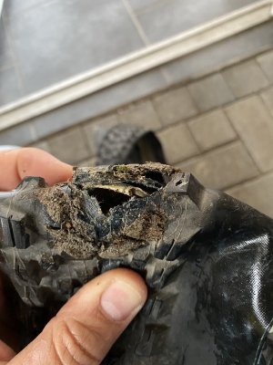

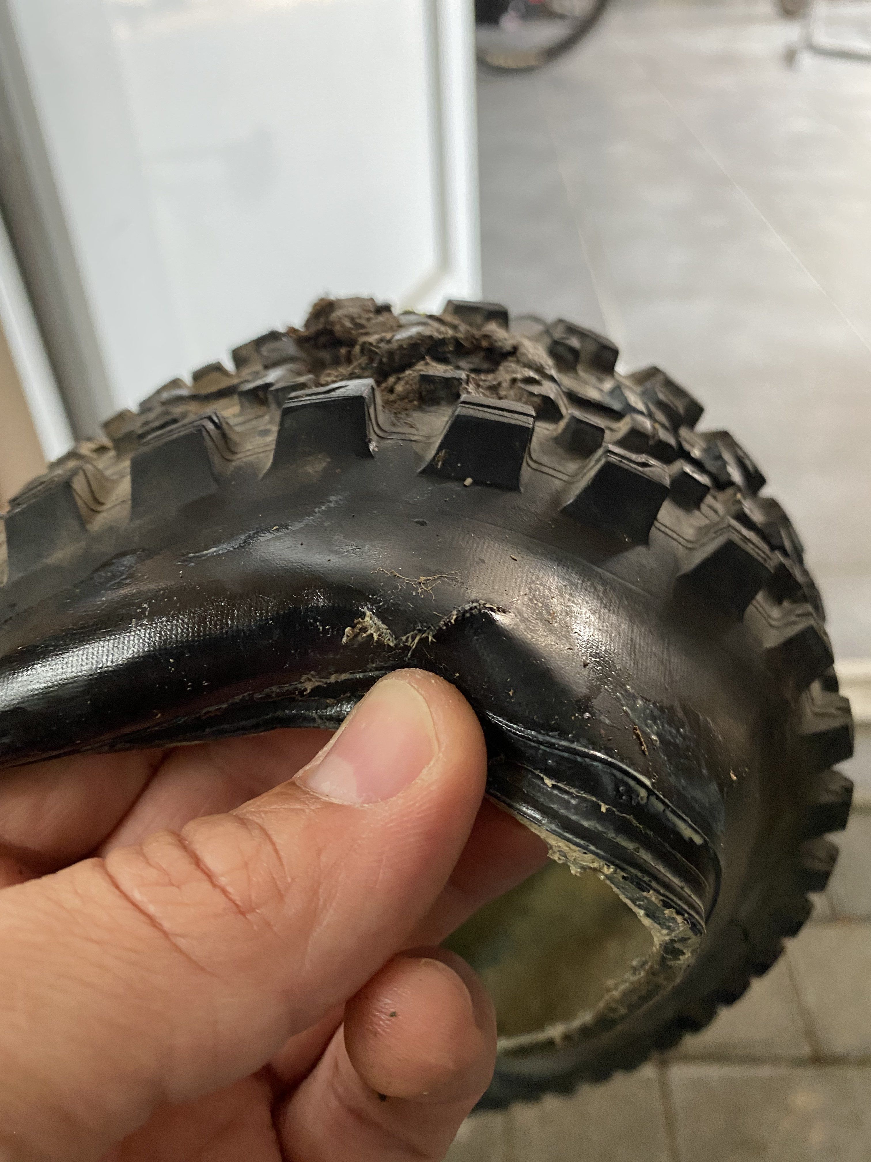

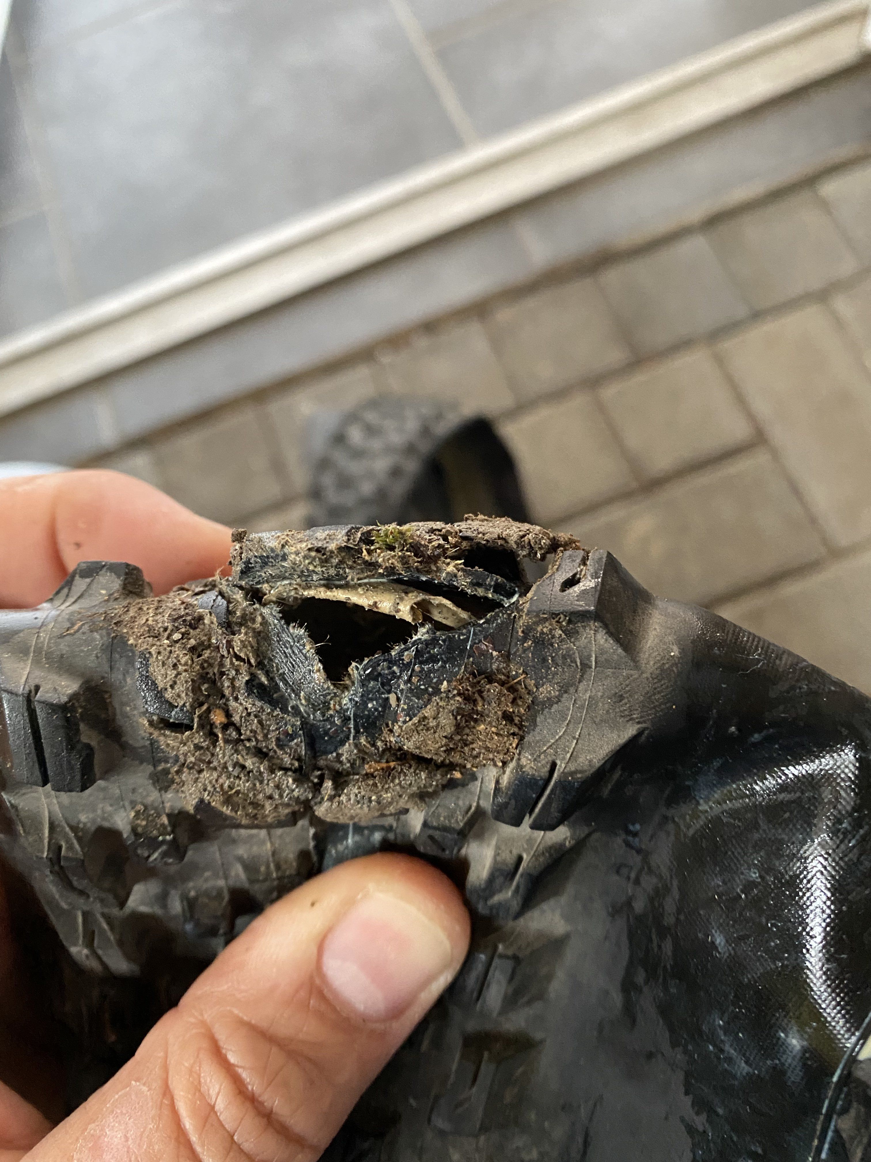

Hier extra aus der Mülltonne gefischt für euch. 2 Löcher auf der selben Höhe.
