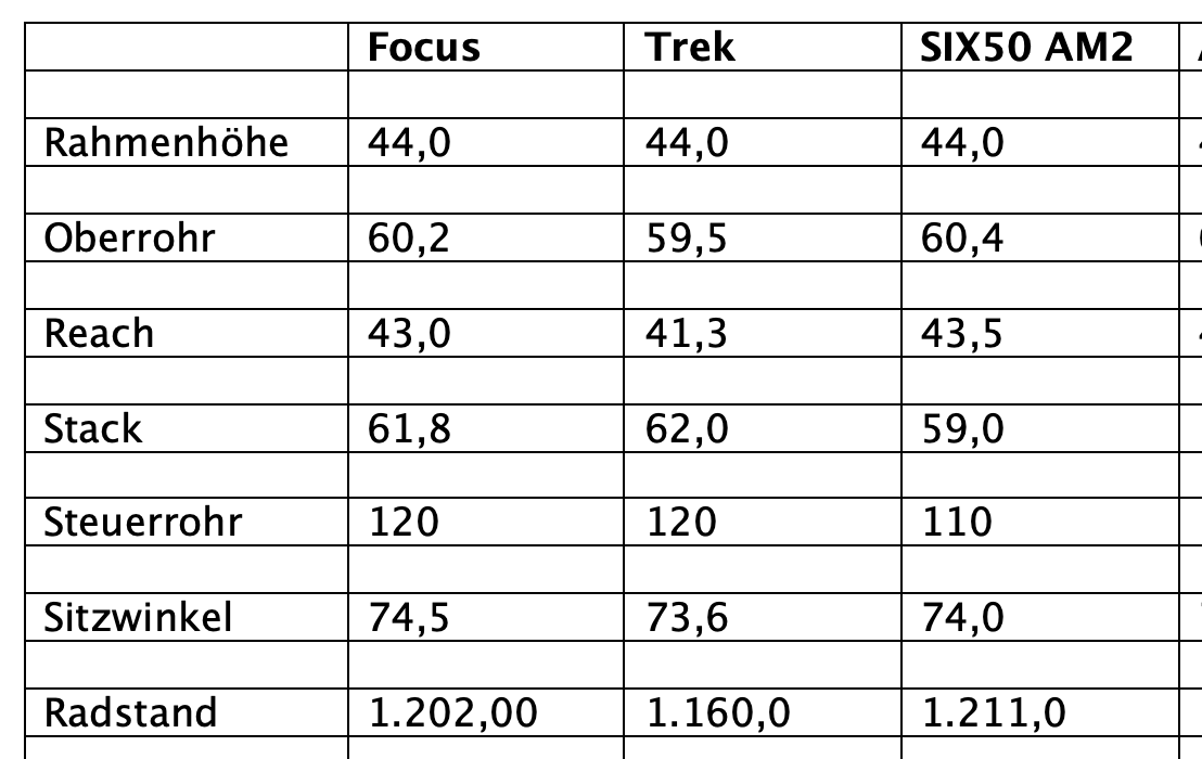

Gestern habe ich mit einem MTB fahrenden Bekannten über diese Angelegenheit gesprochen. Nachdem ich ihm die Geometrie der Räder gezeigt habe waren seine Worte: „Wenn Du mit dem Focus 44 cm klargekommen bist, wird das auch mit dem SIX50 Evo AM2 in 44er Rahmenhöhe klappen“.
Warum auch Bulls? Ich habe vor einigen Wochen nach dem Focus mit dem Bulls Zebra FS 29 eines Bekannten eine größere Runde gedreht, das Rad war auch sehr angenehm und gut zu fahren.
Nachdem die Geometriezahlen in die Irre leiten können (wie ich im oben genannten Artikel erfahre konnte) frage ich Euch: Stimmt diese Aussage des Zebra-Besitzers und mache ich tatsächlich nichts falsch, wenn ich mir das Bulls 44 als Katze im Sack kaufe?

Wie ist es eigentlich zu bewerten, dass das Trek den geringeren Radstand aber mit 29" (die beiden anderen 27,5) die größeren Reifen hat? Müsste sich die Nähe der Reifen zueinander nicht negativ aufs Fahrverhalten auswirken, das Rad dürfte weniger wenig sein was ich glaube bereits festgestellt zu haben.

Nach den Daten ist das Trek irgendwie nicht soo komplett anders als zwei Räder die dir liegen.
Liegts am Hardtail? Oder kleinen Änderungen wie Lenker, Griffe, Sattel, Satteleinstellung...?
Es liegt hauptsächlich am Hardtail, die Schläge in den unteren Rücken sind trotz der Federsattelstütze unangenehm und wirken sich negativ auf die Beschwerden im Oberkörper aus. Aus Frucht vor den Stößen unten scheine ich "oben herum" zu verkrampfen. Außerdem irrtiert mich das bockige Verhalten der Federstütze.
