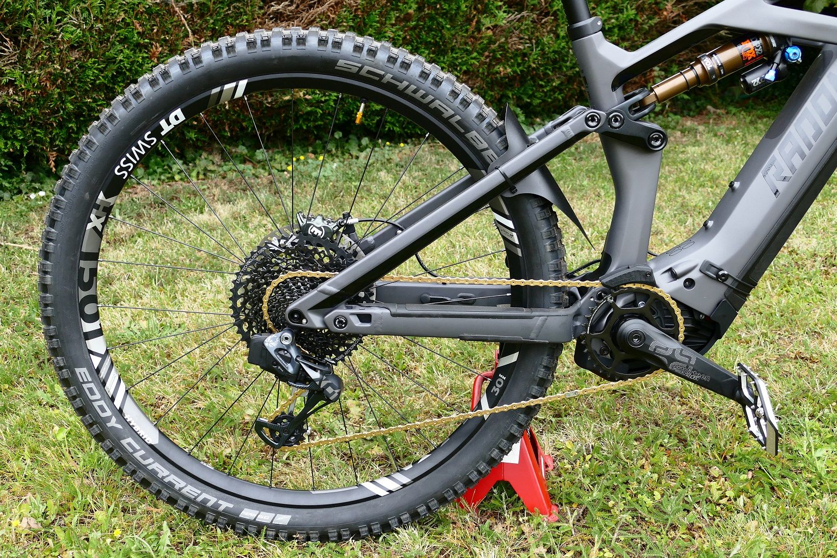

Hier ist meine Lösung zum Schutz des Sitzrohrs und unten direkt hinter der Kurbelgarnitur klebe ich einen schwarzen Schutz (wir sehen ihn auf dem Foto). Es funktioniert sehr gut, ich habe keine Spur auf dem Rahmen.
Ich habe den hinteren Kotflügel selbst hergestellt, er ist länger als die auf dem Markt erhältlichen.
