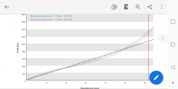

Hat schon jeman ein Megneg upgrade verbaut? Lohnt sich das?
Ich hatte die Megneg an meinem Slide Hybrid verbaut.
Das Update hat schon etwas gebracht. Man kann mit den Bändern experimentieren.
Am Ende war ich bei 4 Bändern.
