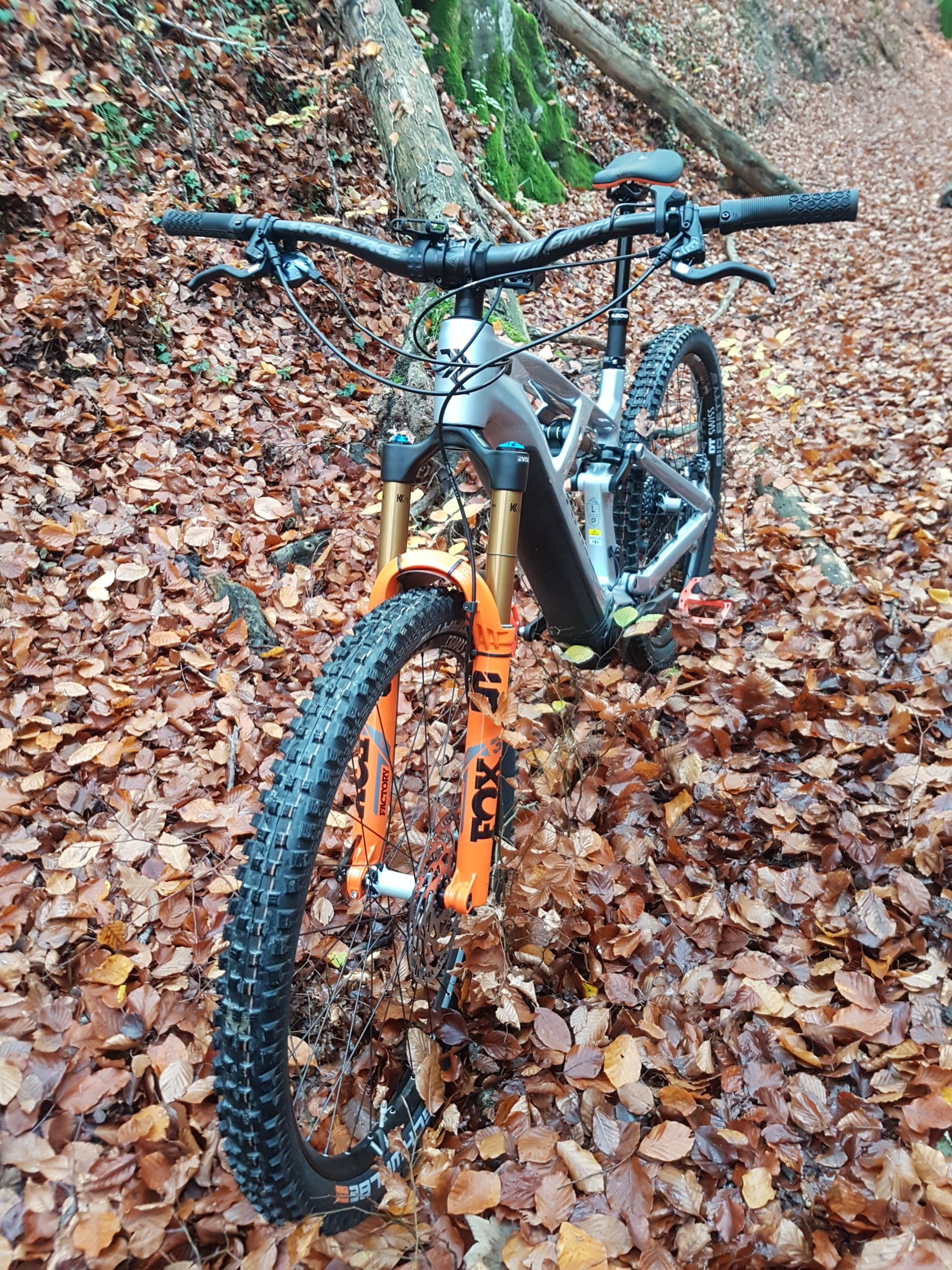

Das 10ner schaut auch noch in freier Wildbahn gut aus.

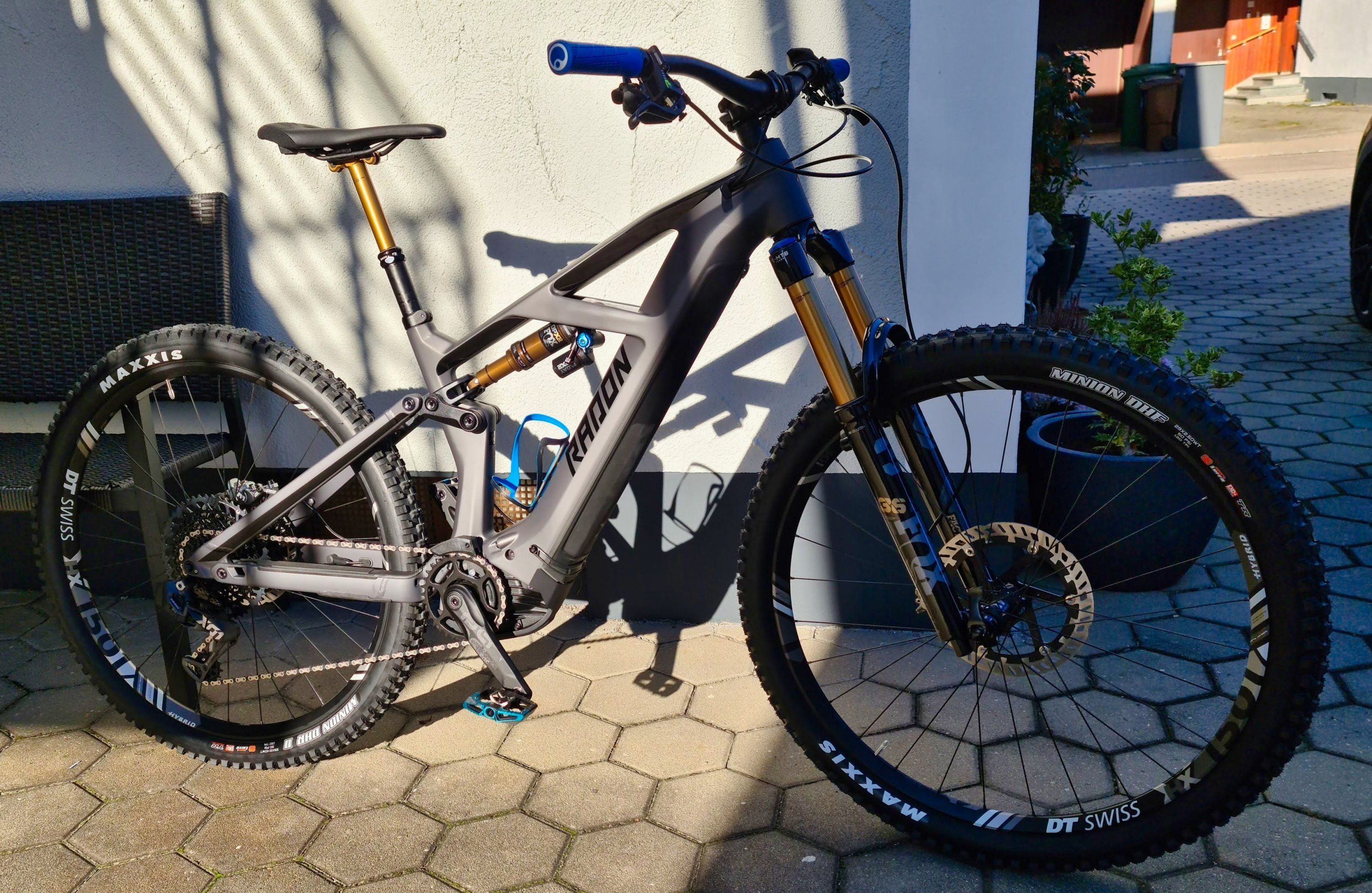

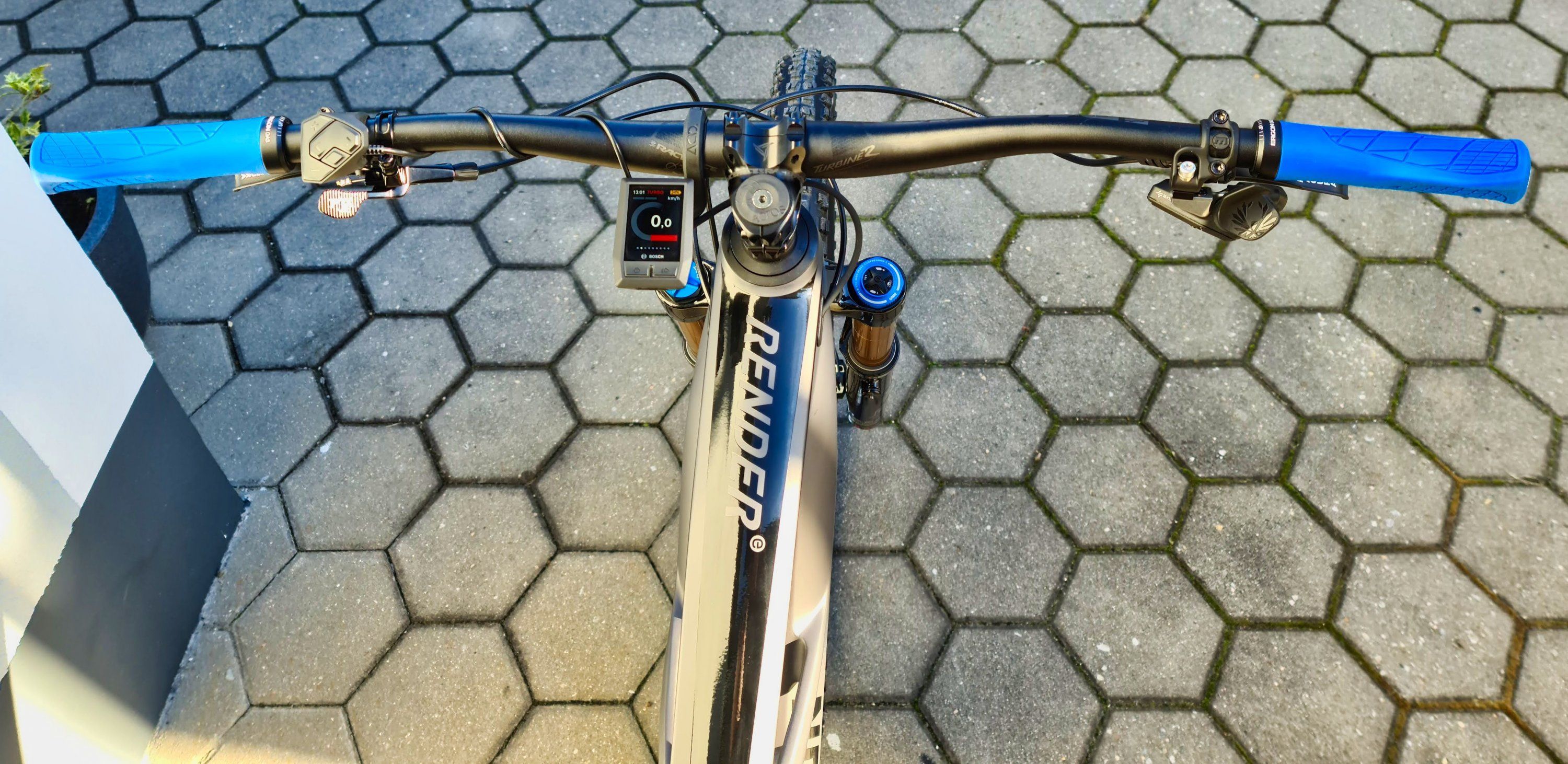

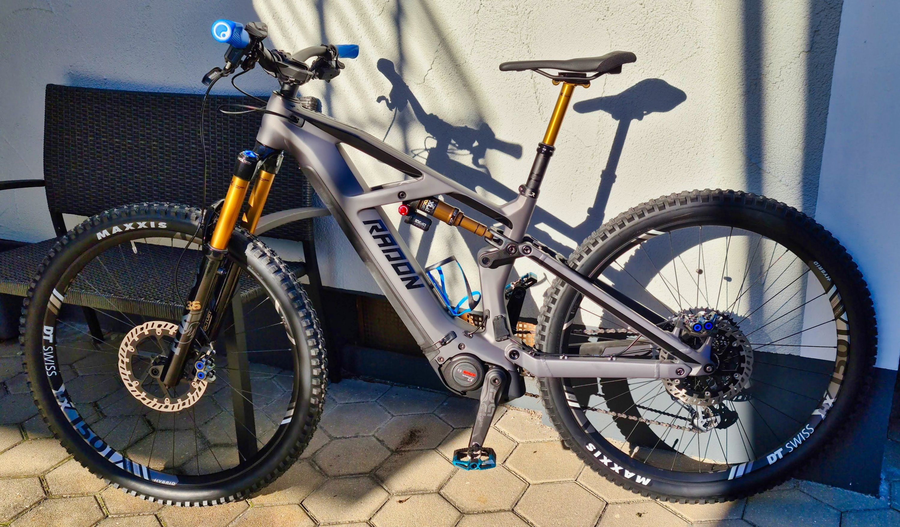

Reihe mich nun auch bei den Renderfahrern ein - mein 10.0 HD Supreme in M kam gestern an. :winkytongue:
Wenn der Name "Marvin" vom neuen Auto schon aus "The Hitchhiker's Guide to the Galaxy" stammt, muss das neue Bike auch wieder einen passenden Namen haben. Also wird es dieses mal "Trillian". :openedeyewink:
Die nötigsten Sachen sind schon gewechselt, bzw. farblich angepasst...

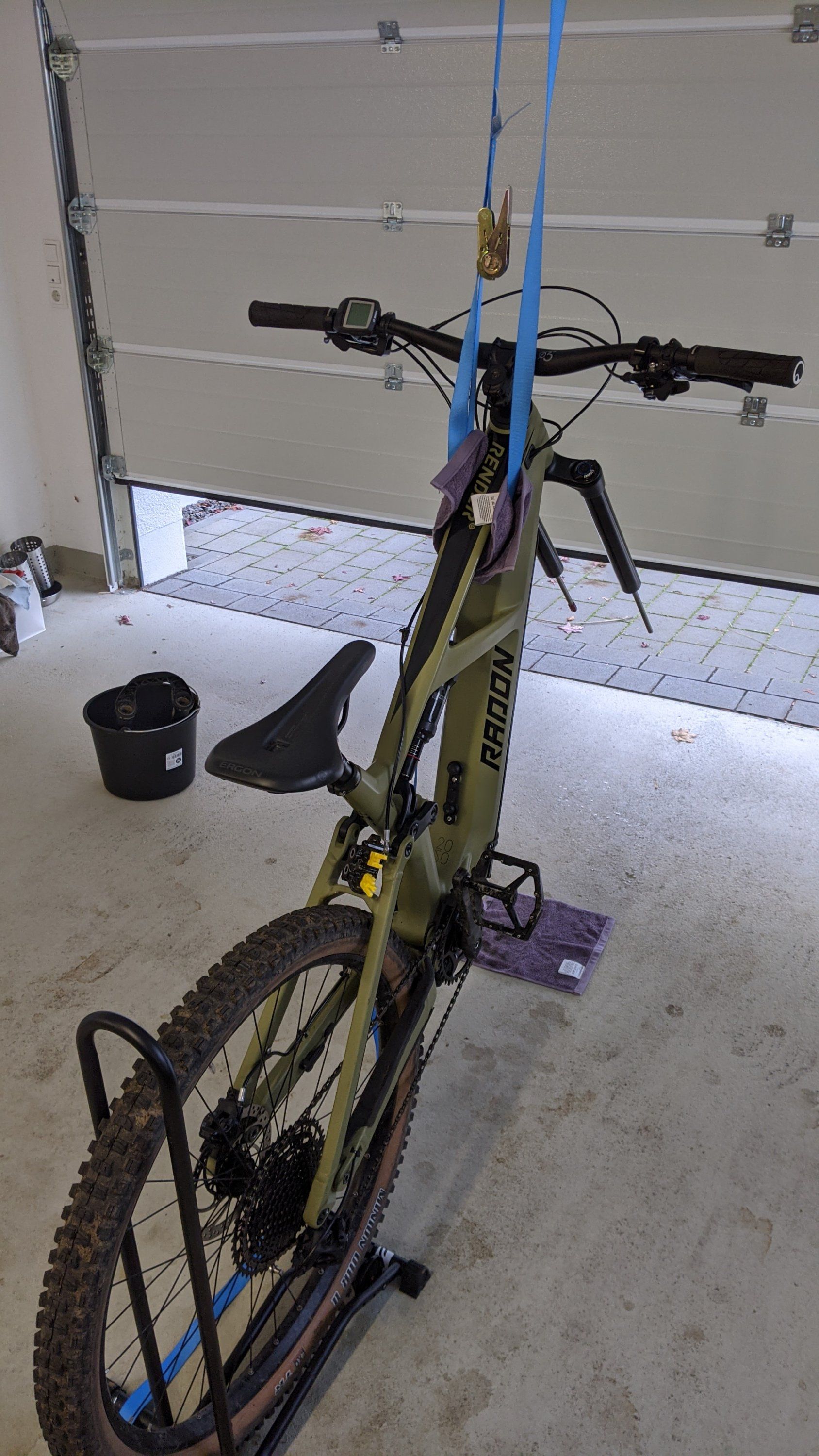

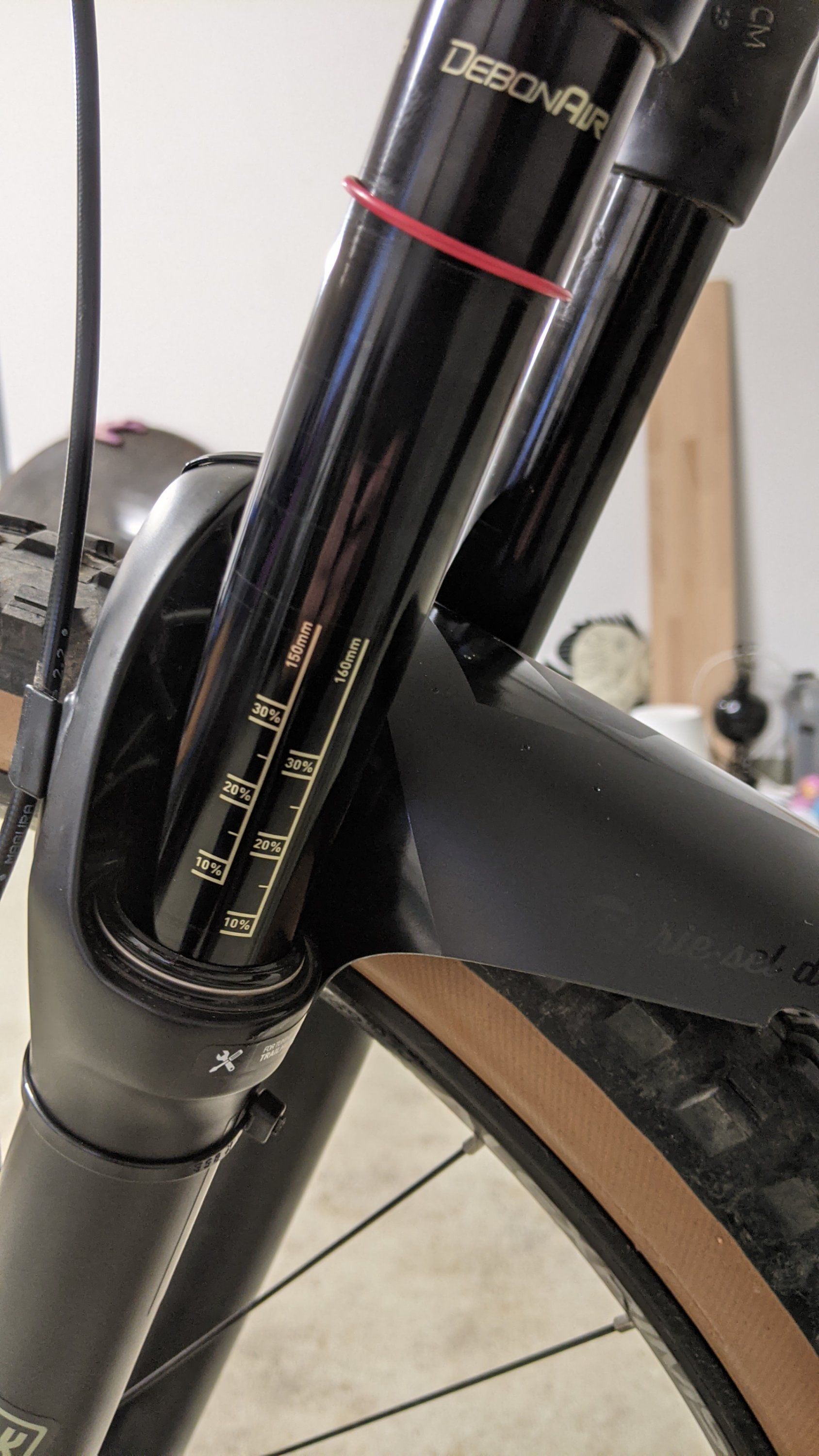

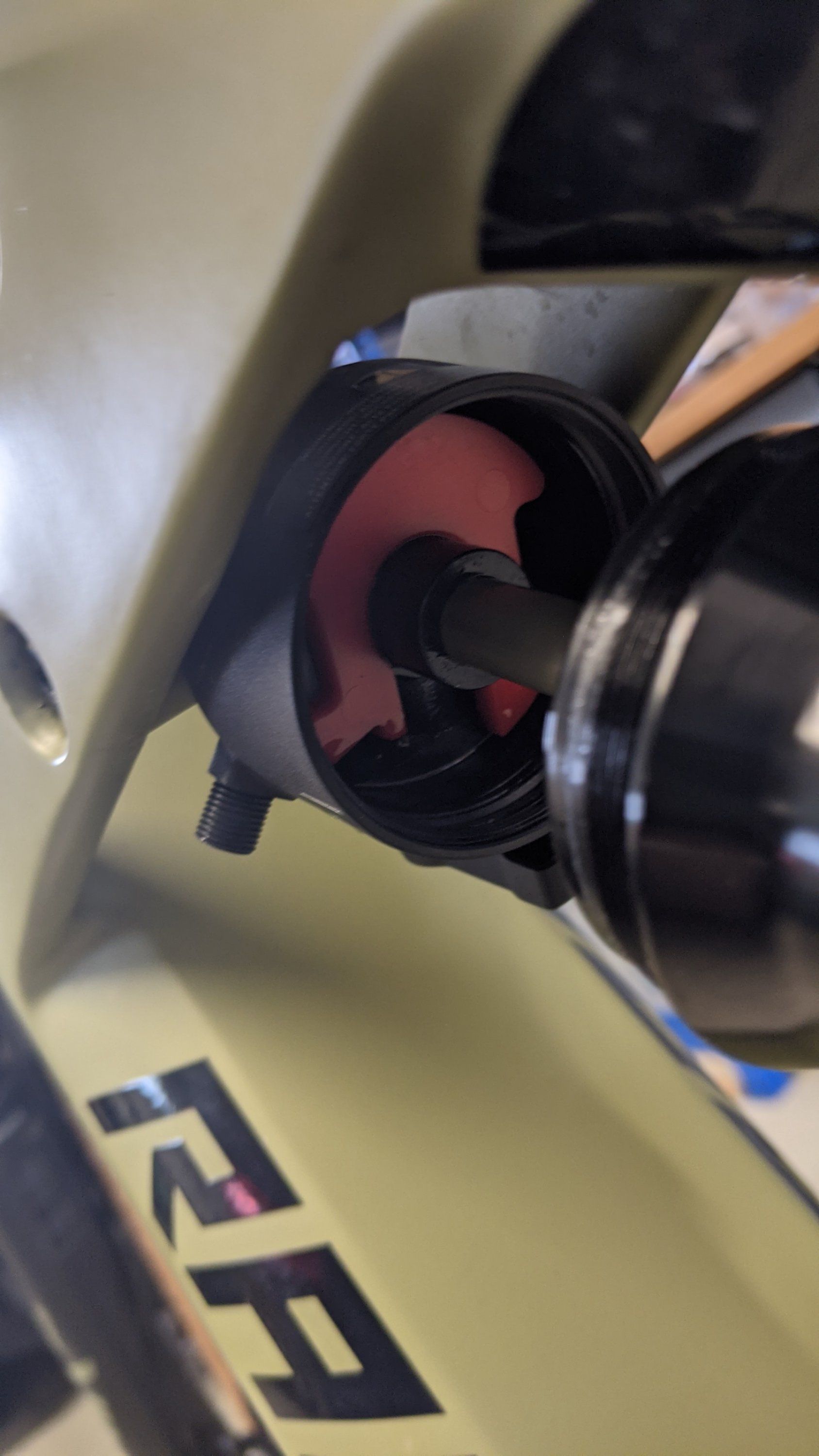

Das Debon Air Upgrade 2021 ist wirklich zu empfehlen. Habe an meinem 8.0 nun 160mm und die Gabel hat keinen toten Federweg mehr. Es waren überraschender Weise doch schon 2 Token verbaut, habe nun erstmal einen dritten hinzugefügt und schau wie es läuft.
Im Dämpfer war allerdings nur ein Token verbaut (sollten eigentlich zwei sein), aber das nachrüsten war auch kinderleicht.
Für diejenigen die meinen sie können sowas nicht: ich bin auch totaler Anfänger im Bike Schrauben, aber mit dem richtigen Werkzeug und den unzähligen Videos im Netz macht es unheimlich viel Spaß.

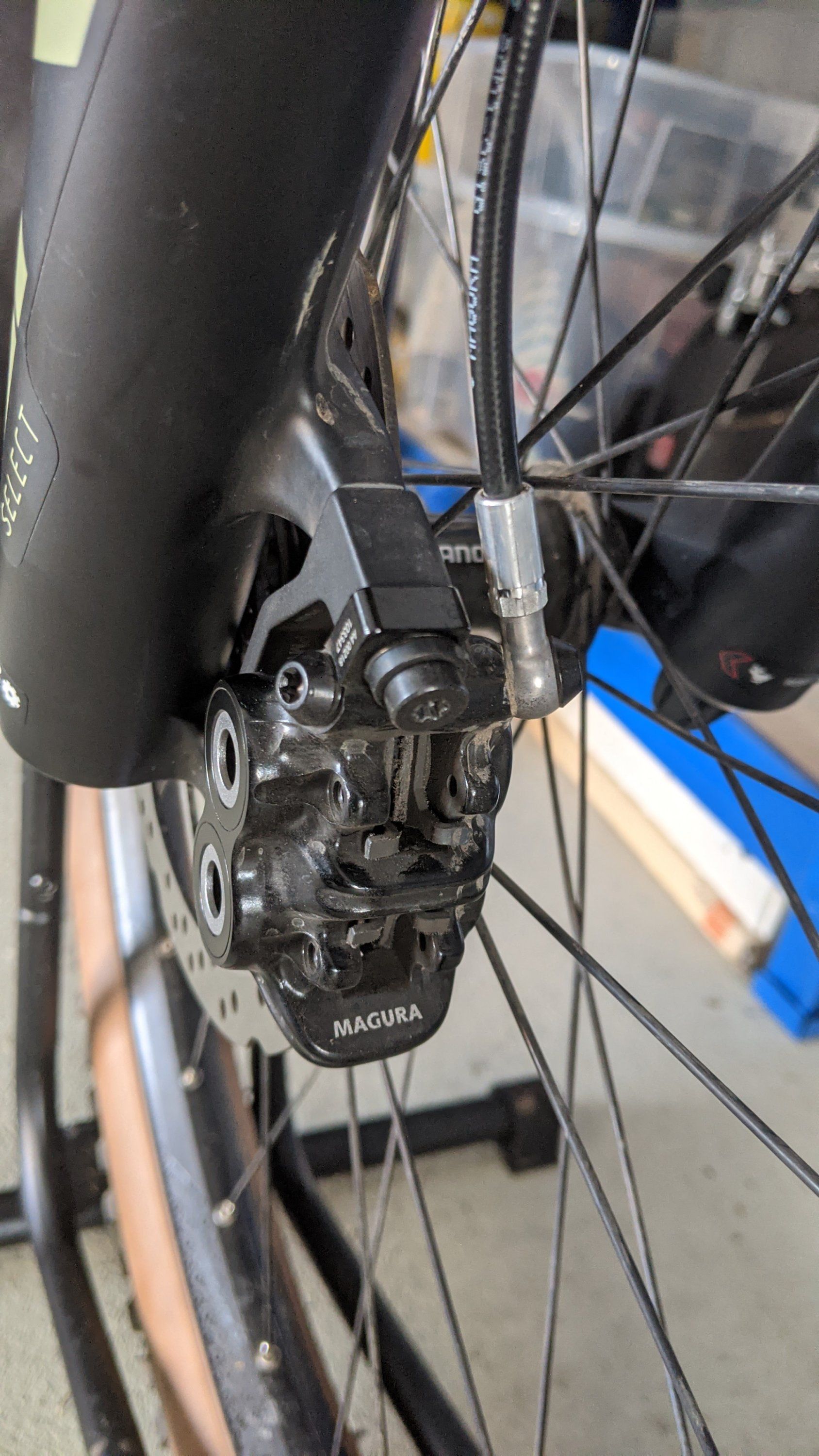

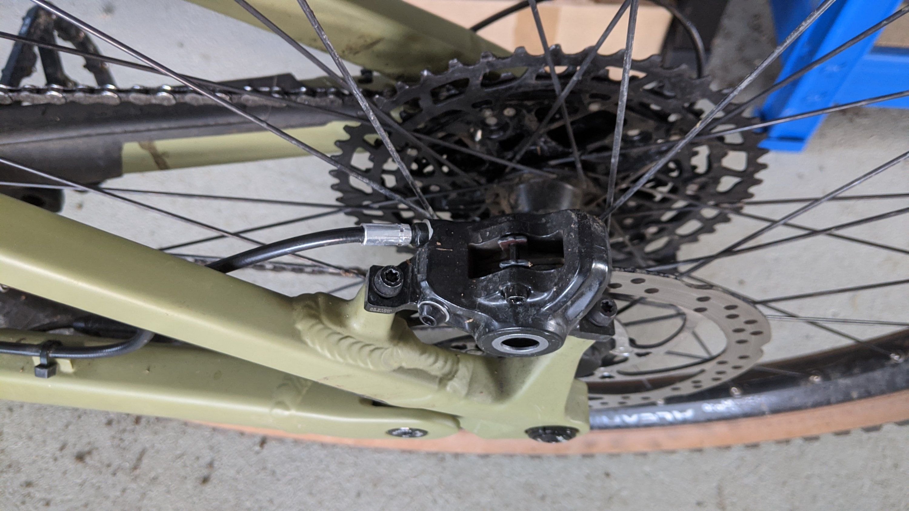

Nun zu einer Frage:
Gestern habe ich für hinten eine 203er Bremsscheibe, QM44 Adapter und die 9.1 Performance Magura Beläge bestellt. Den 4x Kolben MT5 Bremssattel habe ich günstig erstanden. Nun habe ich gesehen, das Radon den Hydraulik Schlauch gerade an den MT4 Sattel geschraubt hat, was bei der MT5 nicht passt (dort braucht man ein 90° Endstück, damit der Schlauch nicht in die Speichen ragt)
Kann man das Endstück einer Bremsleitung von gerade auf 90° umbauen, oder muss ich die komplette Leitung neu kaufen, alte Leitung raus und neue rein bauen?
So ist es aktuell mit geradem Endstück:
So muss es werden mit 90° Endstück (hier als Bsp. vordere Bremse):
