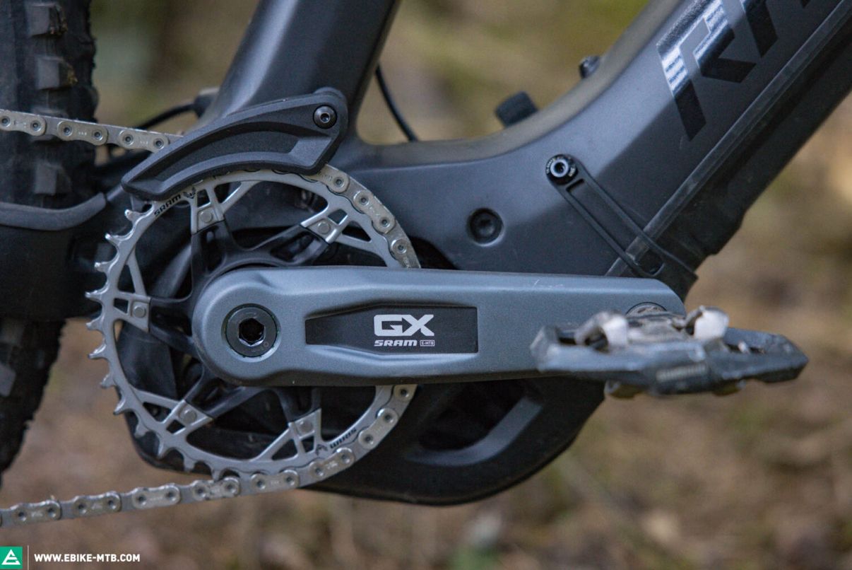

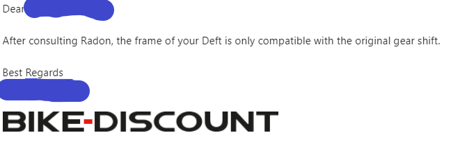

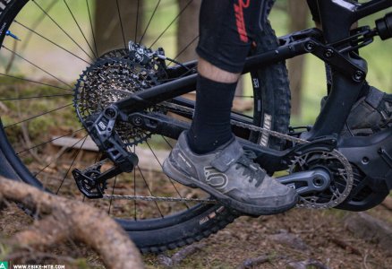

Wieso soll das nicht passen?
Mir ist klar das man mehr als nur das Schaltwerk benötigt.
Die Kassette hat ein Offset und ist daher breiter. Passt beim Deft leider nicht, Ritzel der Kassette kommen an die Kettenstrebe. Scroll hier mal ein bisschen zurück. Gibt's Fotos und Beiträge zu.
Im Netz zu dem Bericht der GX AXS Transmission ist zu sehen das die Schaltung am Deft montiert ist. (siehe Bilder)
Also sollte das doch funktionieren oder was denkt ihr?
