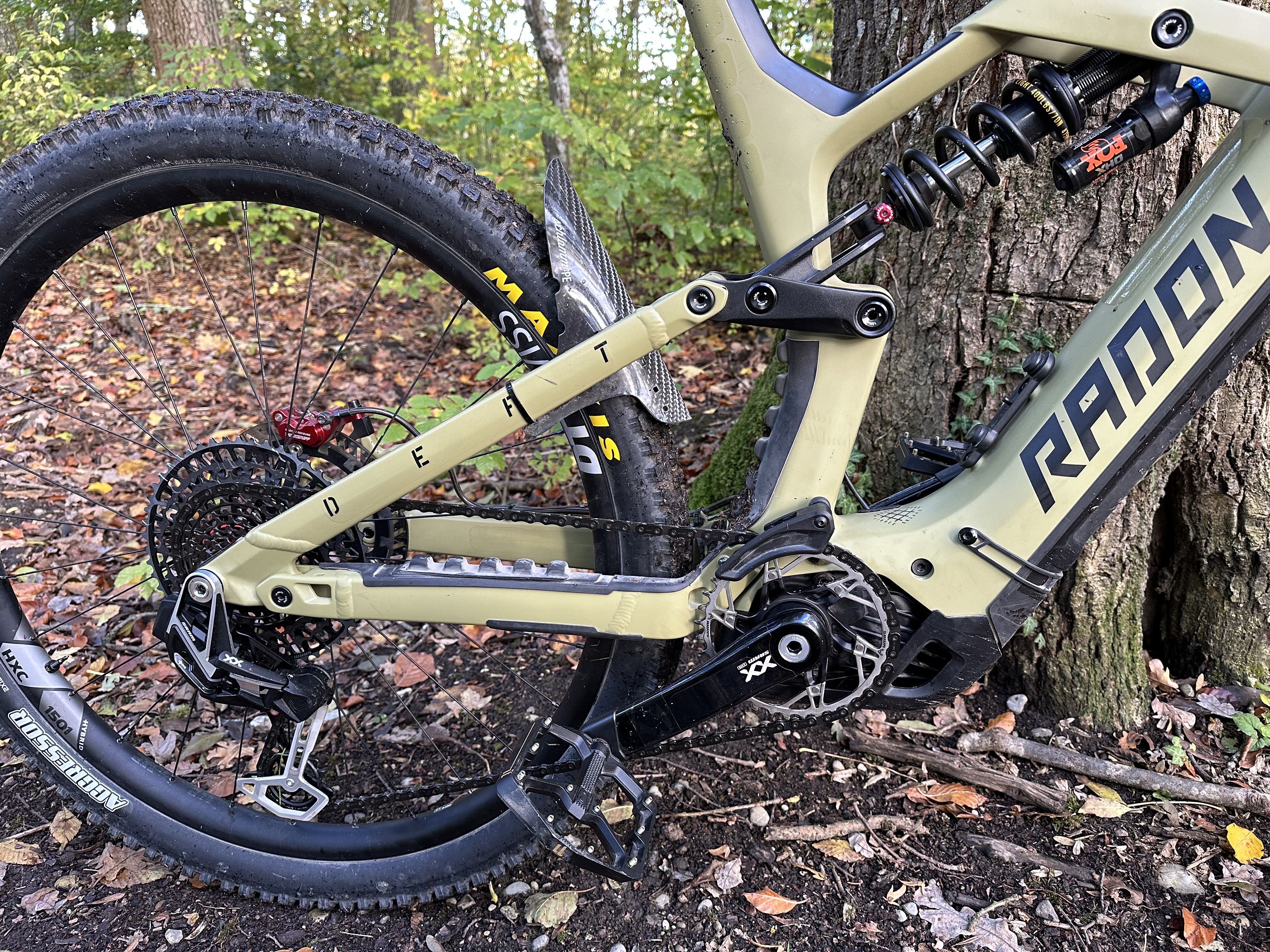

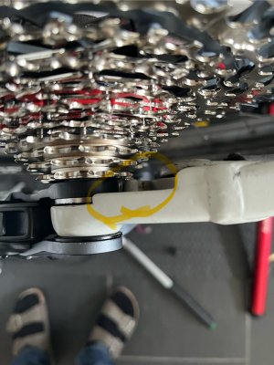

Well i tried to fit one today but the smallest cog rubs the frame :-(
If anyone have a sollution it will be very welcome :)
Well i messured the casette and it is almost 3mm wider than an original Eagle casette thats why it rubs. But Radon have a problem with this becourse it should be compliant that is the whole point with the UDH standard. I could ofcourse take 2mm of with a angle grinder but that should not be nessesary

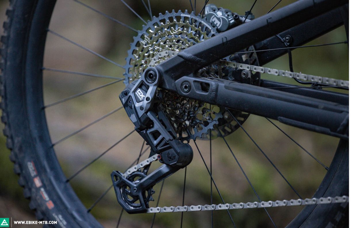

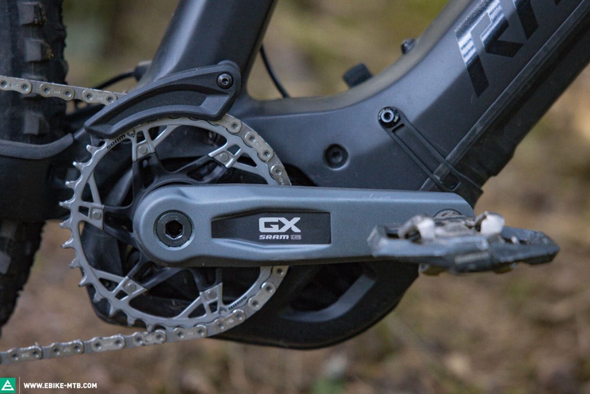

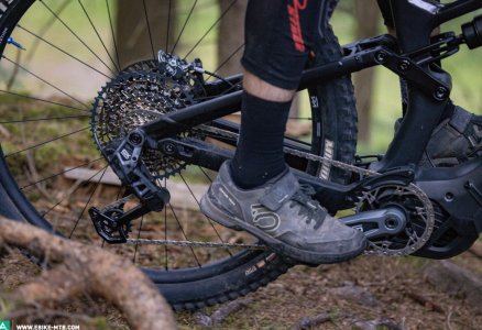

das habe ich im Netz gefunden. Also sollte das am Deft doch klappen oder etwa nicht?

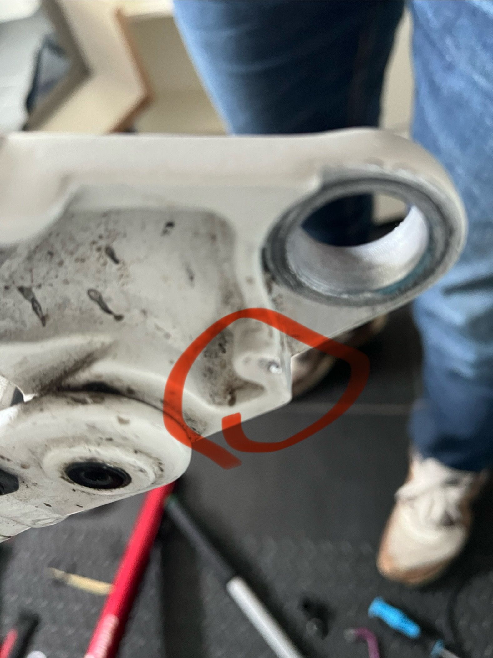

Was eventuell kritisch sein könnte ist die Schweißnaht unter dem „D“ vom Deft-Schriftzug.
Im Fahrradständer, letzter Gang, hat die Kette Kontakt zum Rahmen. Unter Last schleift bei mir nichts!!
Sollte die Schweißraupe an der Stelle aber etwas dicker sein, wird es knapp.
