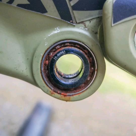

Sind echt Edelstahl SS Lager bei Radon Standard?
Nö, das sind die, die ich dann eingebaut habe. Sonst hätten die Lager nach 412km nicht so ausgesehen.
Das Rad hat nie nen Hochdruckreiniger gesehen, noch nicht mal nen Wasserstrahl aus dem Gartenschlauch.

Auch wenn Radon jegliche Gewährleistung abgelehnt hat, war der Sachbearbeiter wenigstens so freundlich und hat mir die Maße und Anzahl der Lager mitgeteilt.
4 Stück
Kugellager SS 6802 / 61802 2RS 15x24x5 mm
2 Stück
Kugellager SS 6902 / 61902 2RS 15x28x7 mm
4 Stück
Rillenkugellager SS 63801 V (MAX) 2RS GD1 12x21x7 mm
2 Stück
Kugellager SS 6901 / 61901 2RS 12x24x6 mm
Hast du welche von SKF genommen?
Wenn ich direkt danach google find ich fast nur noname, bzw es steht kein Hersteller. dran wie z.B. hier: https://www.kugellager-express.de/edelstahl-kugellager-ss-6802-61802-2rs-c3-15-24-5-mm
Ich habe die vom Kugellager Express.
Die sind viel hochwertiger, als die, die eingebaut waren. Alleine die Dichtungen sind ein Unterschied wie zwischen Tag und Nacht.
SKF war mir dann ne Spur zu teuer. Die Lager sind ja eigentlich für Drehzahlen konstruiert und nicht Punktbelastung. Daher eh recht schnell wieder kaputt. Ob da die SKF länger halten, so dass sich der Mehrpreis rechnet? Kann mir nicht vorstellen, dass die alleine von der Konstruktion her länger halten werden.
Danke, werde mir die dann wohl auch bestellen, bei mir ist nämlich auch schon ein Lager am gammeln und knackst...

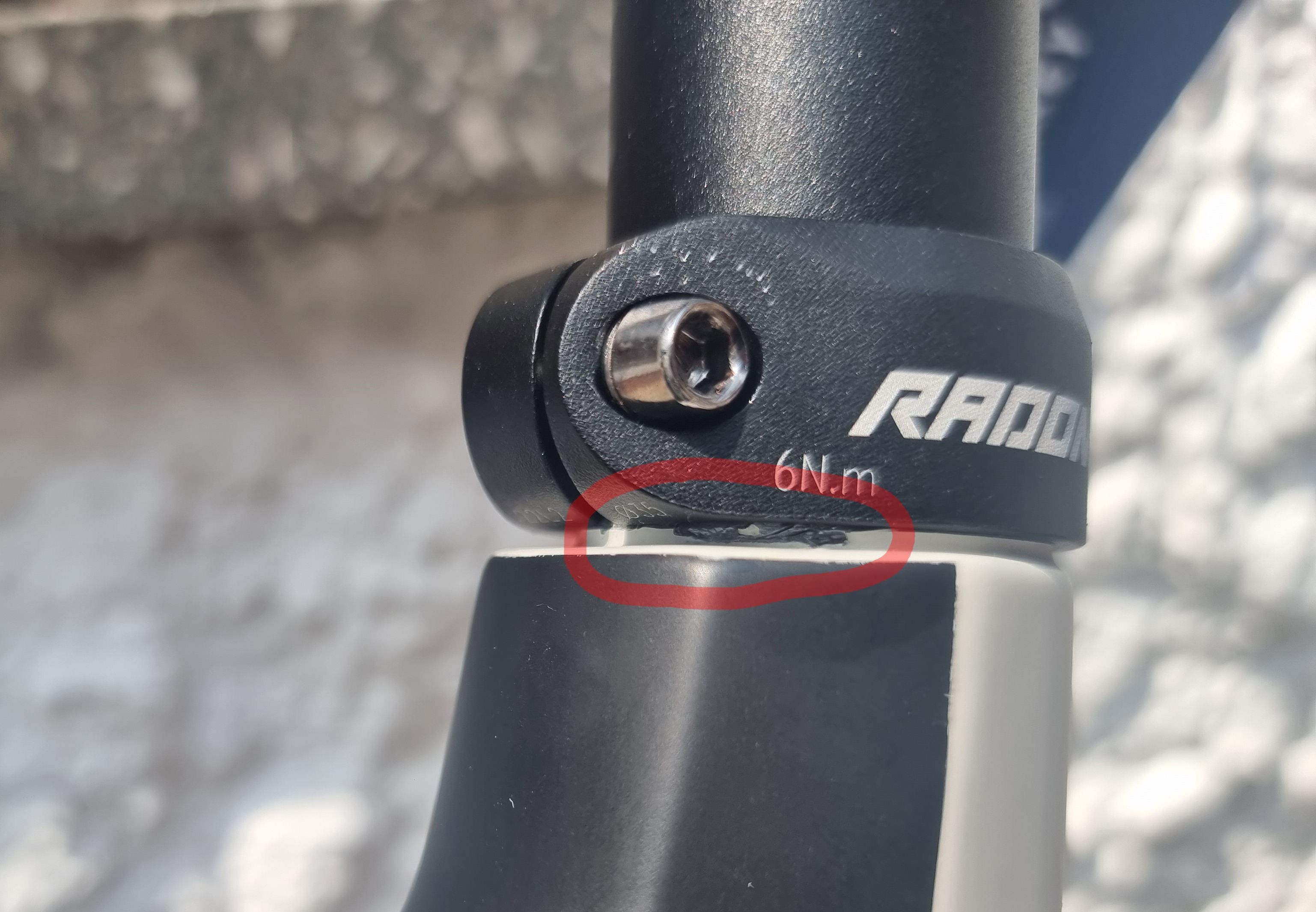

Hey Leute,

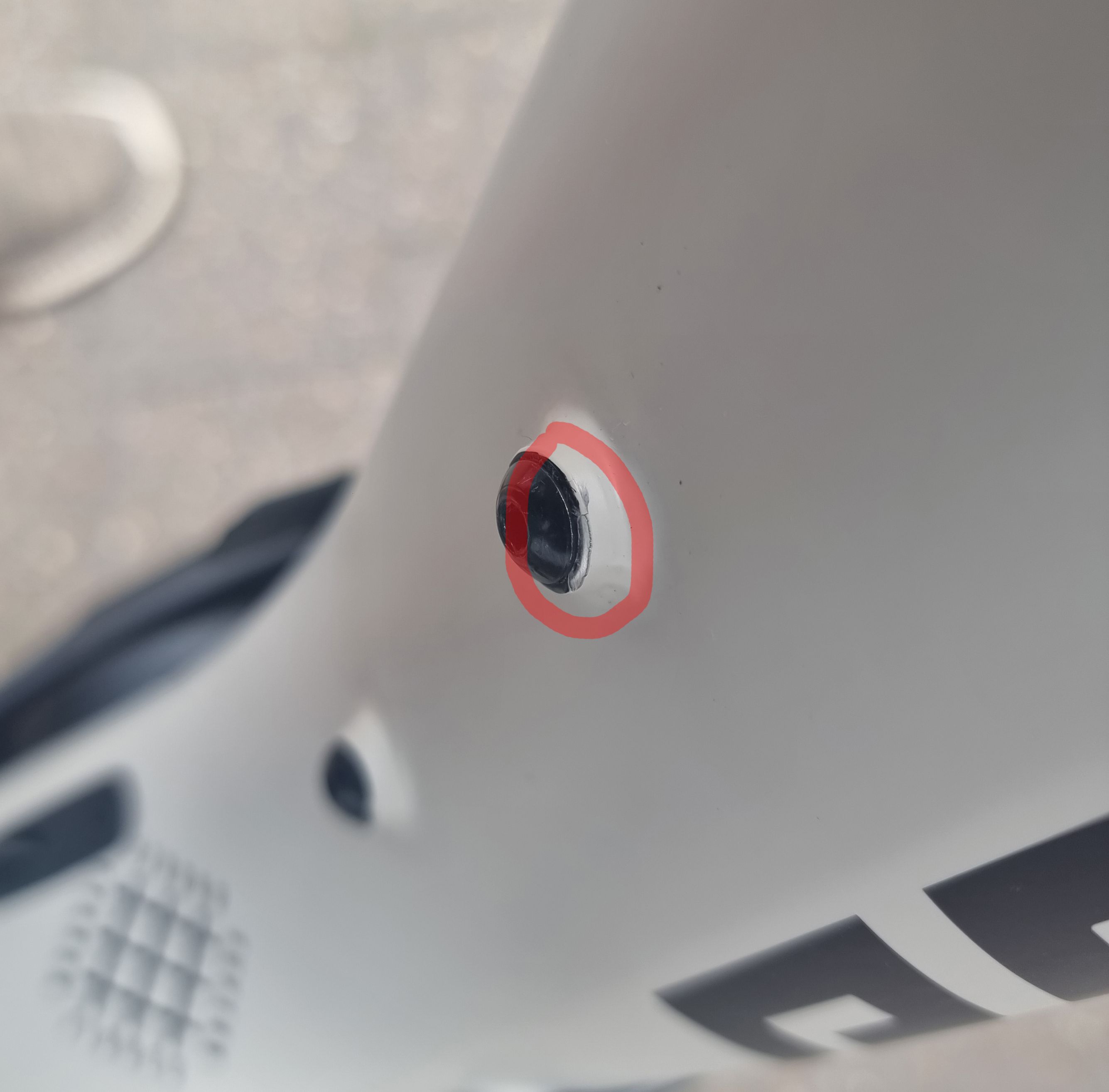

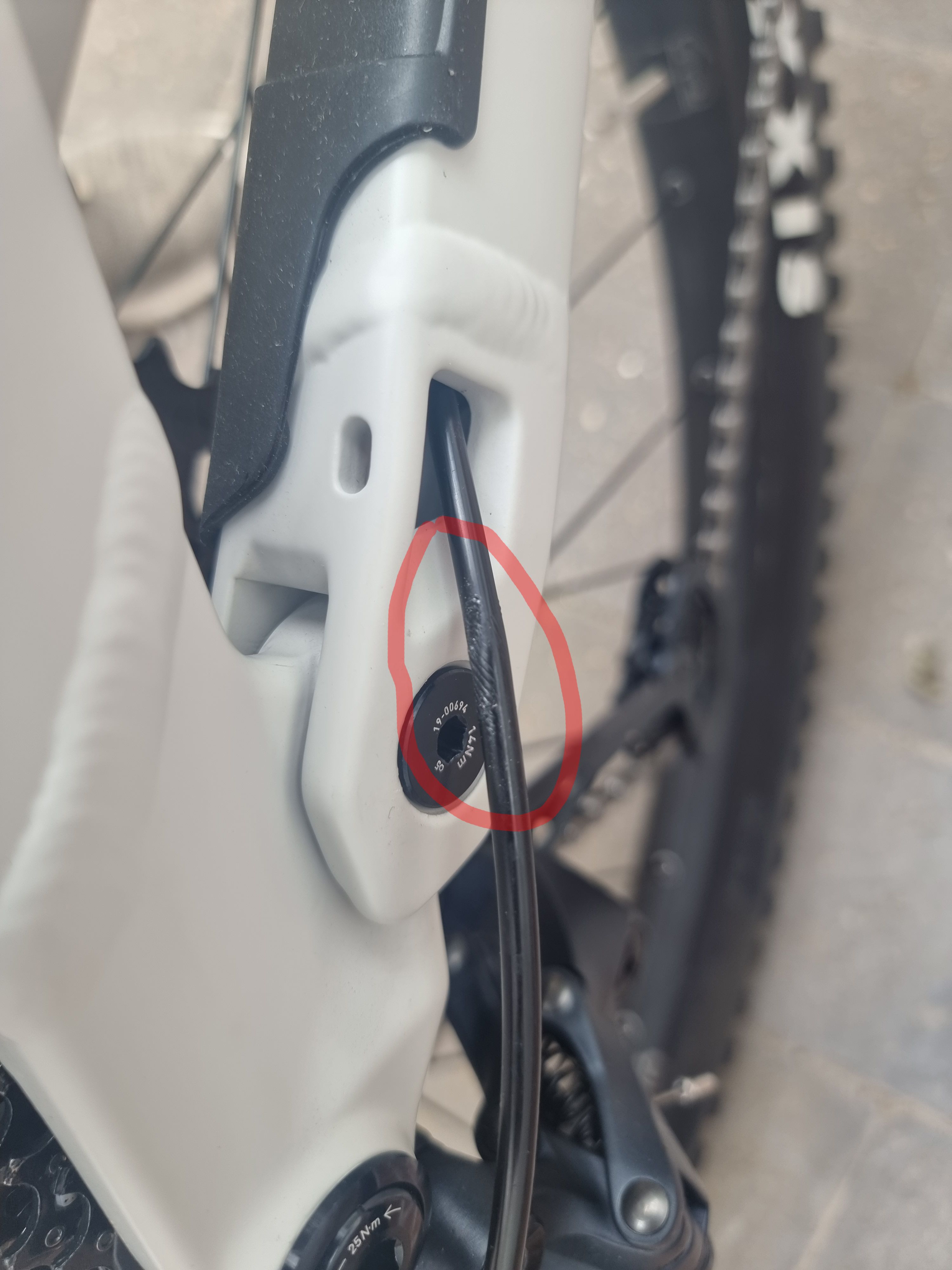

vor ner halben Stunde kam mein neues 2023 9.0er. Ich hab es nur ausgepackt und mal ganz kurz überprüft und hab schon die die ersten Fehler gefunden. Bei 6,2k ist das schon extrem ärgerlich und werde mich mal an den Support wenden. Hattet ihr sowas auch, oder ist das eher die Ausnahme. (Bin ich zu "pingelig"?)
Fehler:
1. Lack am Sattelrohr komplett weggerissen und es sieht auch so aus, als ob es ins "Material" geschnitten hat.
2. Lack bei beiden Getränkehaltern weggeplatzt
3. Bowdenzug gequetscht
4. Hellere Lackstelle durch scheuern
Das hab ich in nur 2min Überprüfung gemerkt - Fahrrad noch nicht mal fertig montiert
Bilder:
Das ist leider offenbar Standard. Habe im Mai mein 22er 9.0er bekommen, das sah recht ähnlich aus. Habe dabei dann 700€ weniger bezahlt und mit der Kulanz von Radon hat es dann gepasst. Schön ist das aber nicht…
Das nimmt einen schon wieder den ganzen Spaß.. Zumal bei dem Preis..
Am Sattelrohr sieht es ja auch noch so aus, dass Material beschädigt wurde..
Ich habe jetzt erstmal dem Support geschrieben mit Bildern.
Sie haben mir jetzt 30 Euro für die Lackschäden ubd 40 Euro für den Bowdenzug geboten. Das finde ich bei dem Preis etwas unangemessen.
ist doch ok...
wenn du nen Flaschenhalter montierst siehste davon schon mal nix mehr, die Klemme an der Stütze machste noch 2 - 3 mm tiefer und den Bowtenzug, wenn er nicht einwandfrei schaltet, kannste ja tauschen, oder tauschen lassen, oder mit nem schwarzen Edding Smart Repair machen 😃,
oder halt das Bike zurück schicken 🤷‍♂️

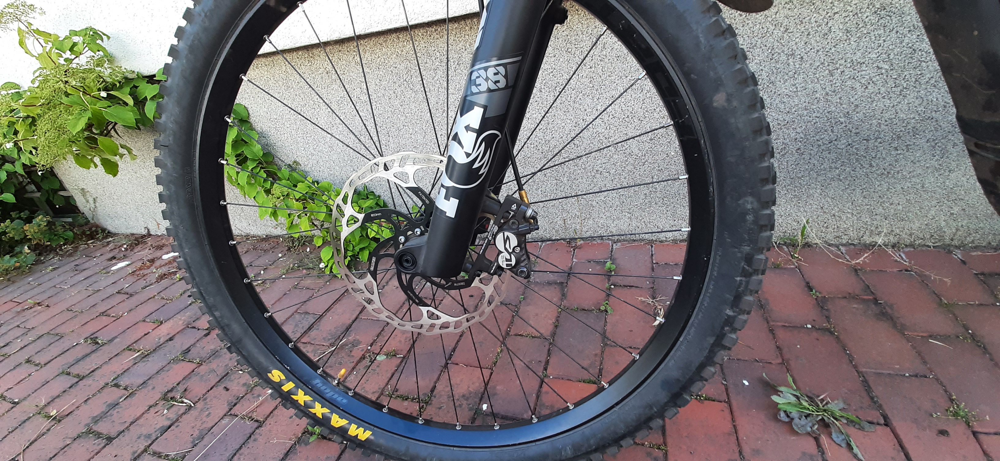

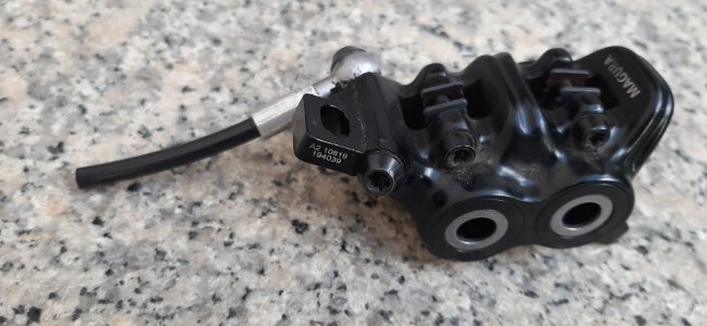

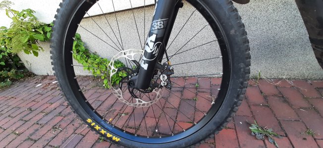

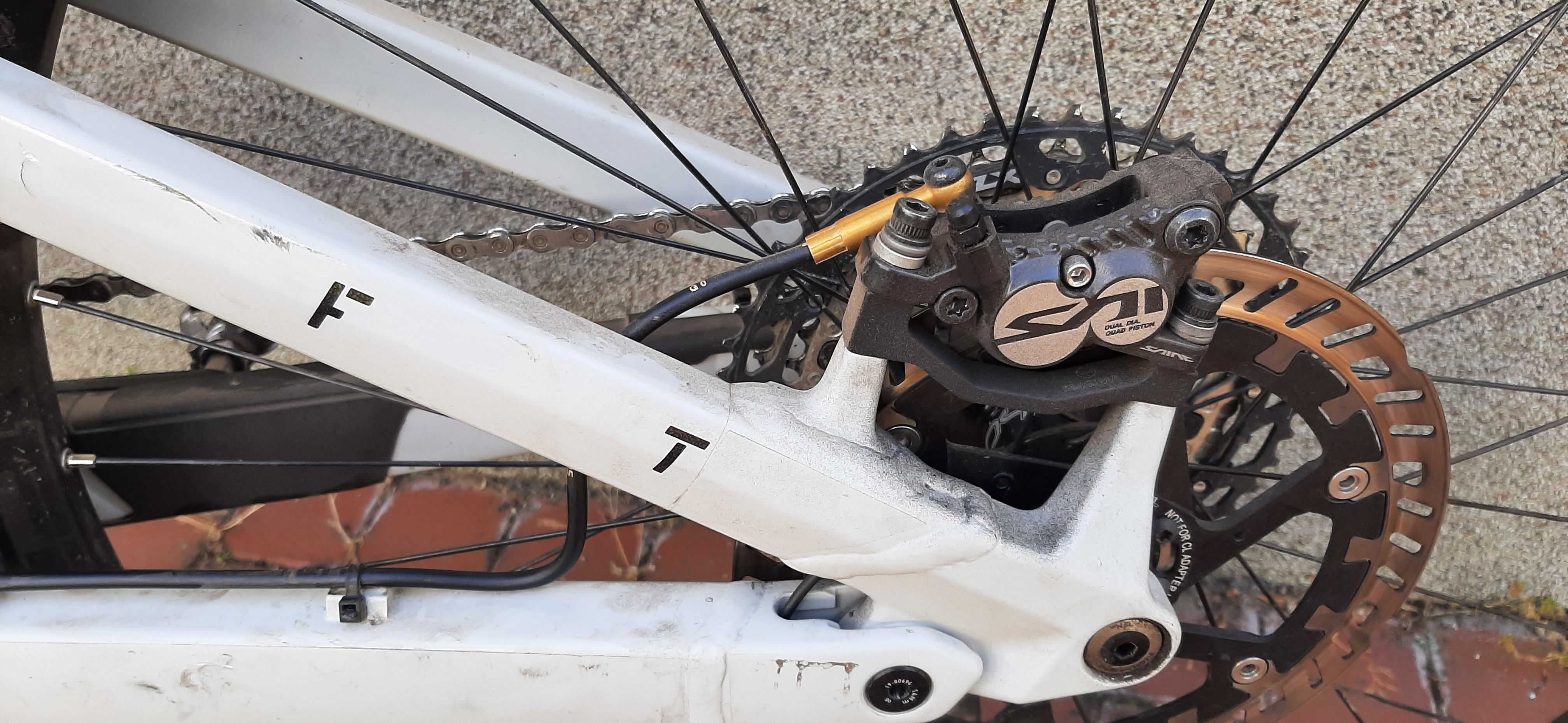

an meinem Deft war die Magura Bremse, bzw. der hinter Bremssattel am Fitting undicht...hatte schon leichten Oelfilm auf der Bremsscheibe...
naja...dann kurzerhand die Leitung gekappt und mittels sram Verbinder eine neue durch gezogen...
bremst sich deutlich angenehmer mit der Saint...

Das kann ich nur bestätigen.
Habe ich auch so gemacht . Magura runter und Saint drauf . Bin sehr zu frieden mit der Shimano Saint . 🍻
