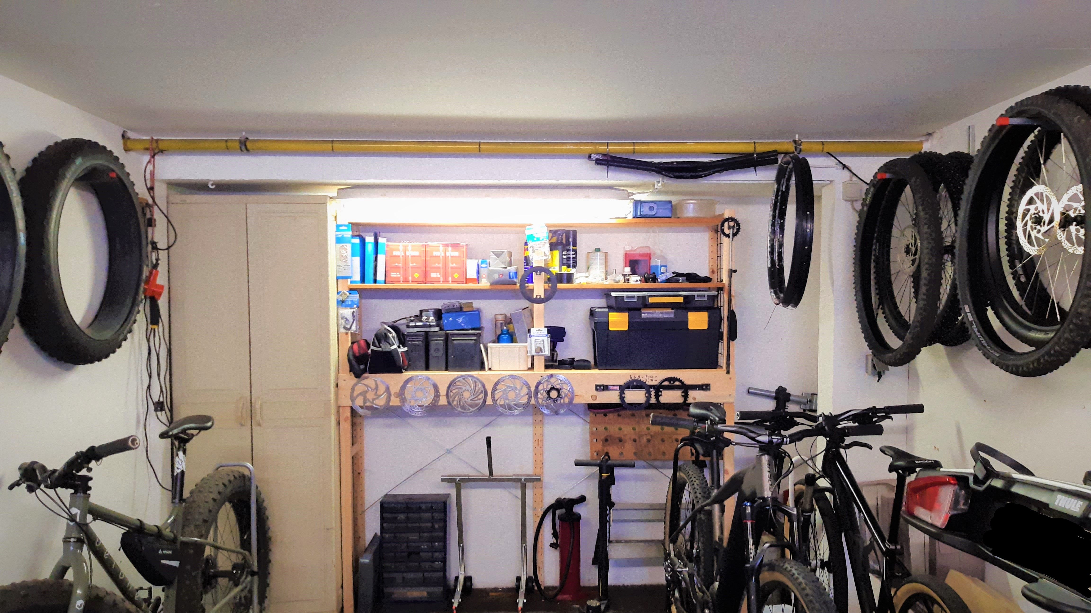

Mir gehts garnicht umbedingt um den Preis, sagen wir mal was brauch ich um ein komplettes Fahrrad (MTB, EMTB, DH, Enduro) selbst aufzubauen ohne improvisieren zu müssen
Was habt ihr alles in eurer Werkstatt?
Alles was man für den jeweiligen Radtyp speziell braucht ...und das allgemeine Besteck.
Ich habe aber keine Werkstatt, schraube einfach in oder vor der Garage.

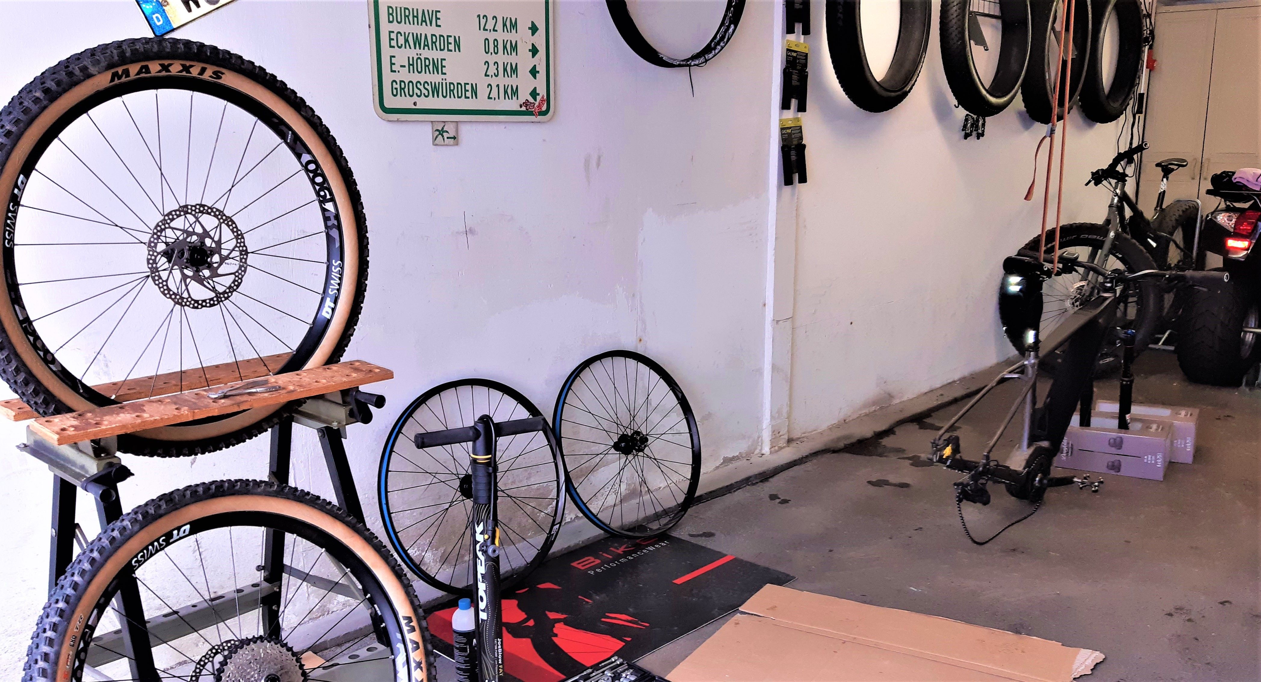

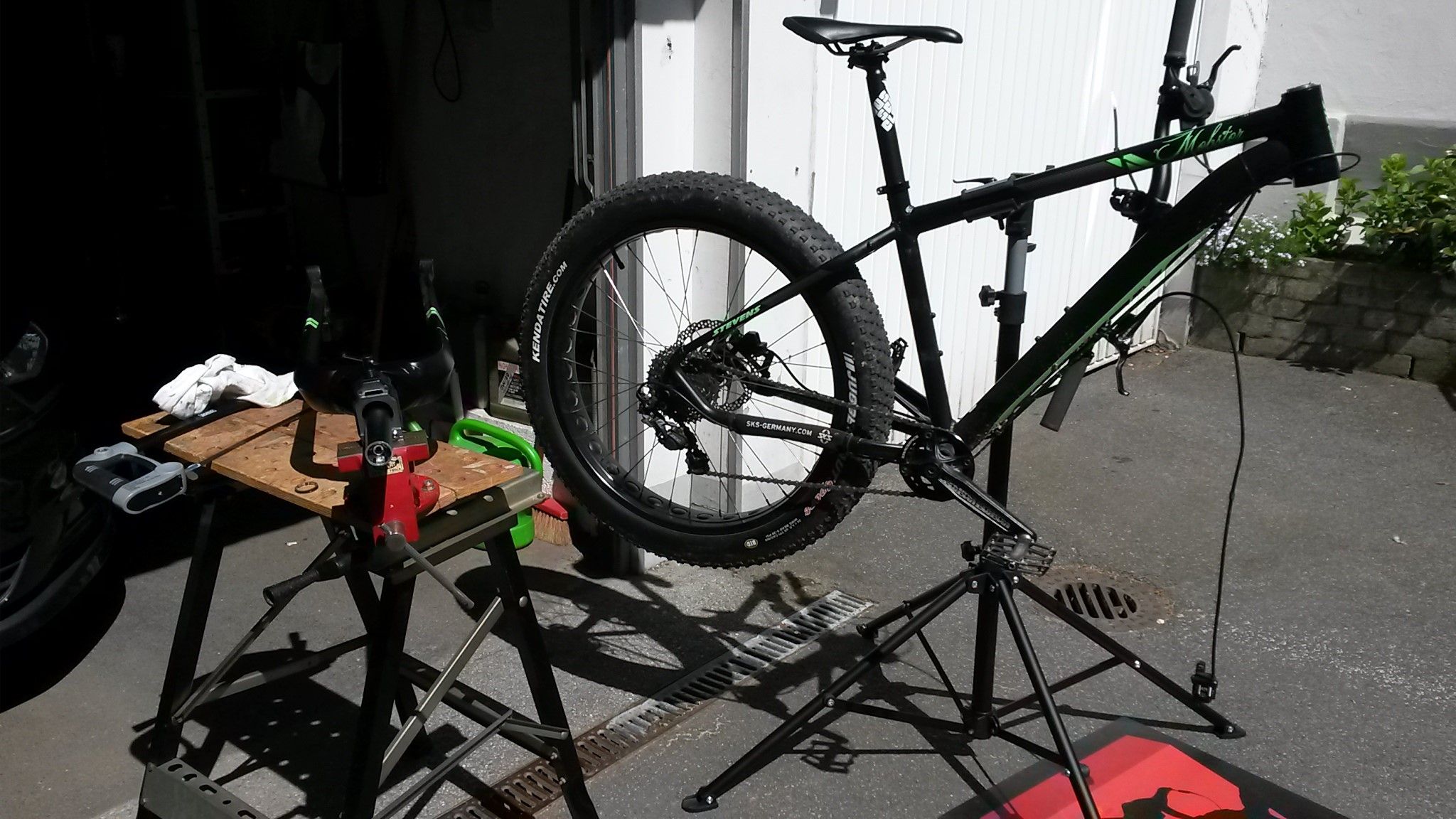

Nochmal ein Hinweis zur mobilen Werkbank. Meine ist ca. 25 Jahre alt, es gibt die heute baugleich bei "Westfalia"
Als ich noch Wettbewerbsmäßig unterwegs war, hatten wir die immer im Auto dabei.
Gerade noch ein Foto gefunden.
Mit eingespanntem Laufrad für arbeiten an Nabe, Bremsscheibe und Kassette.

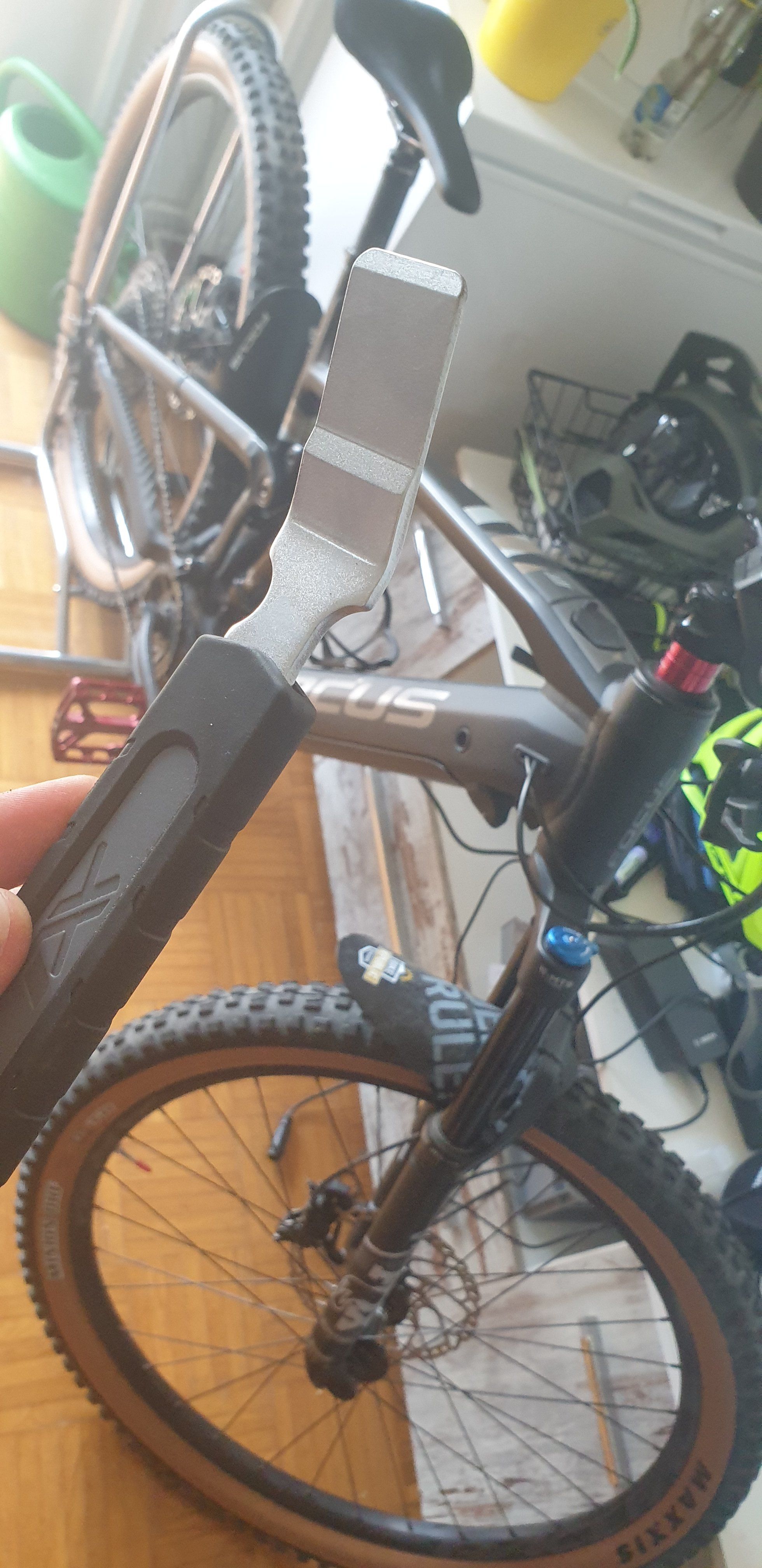

ich nehm bei den neueren Bremssättel auch immer die Plastikreifenheber, den speziellen Löffel (Parktool) hab ich in selbst angepasster Form beim alten Trek in Verwendung
