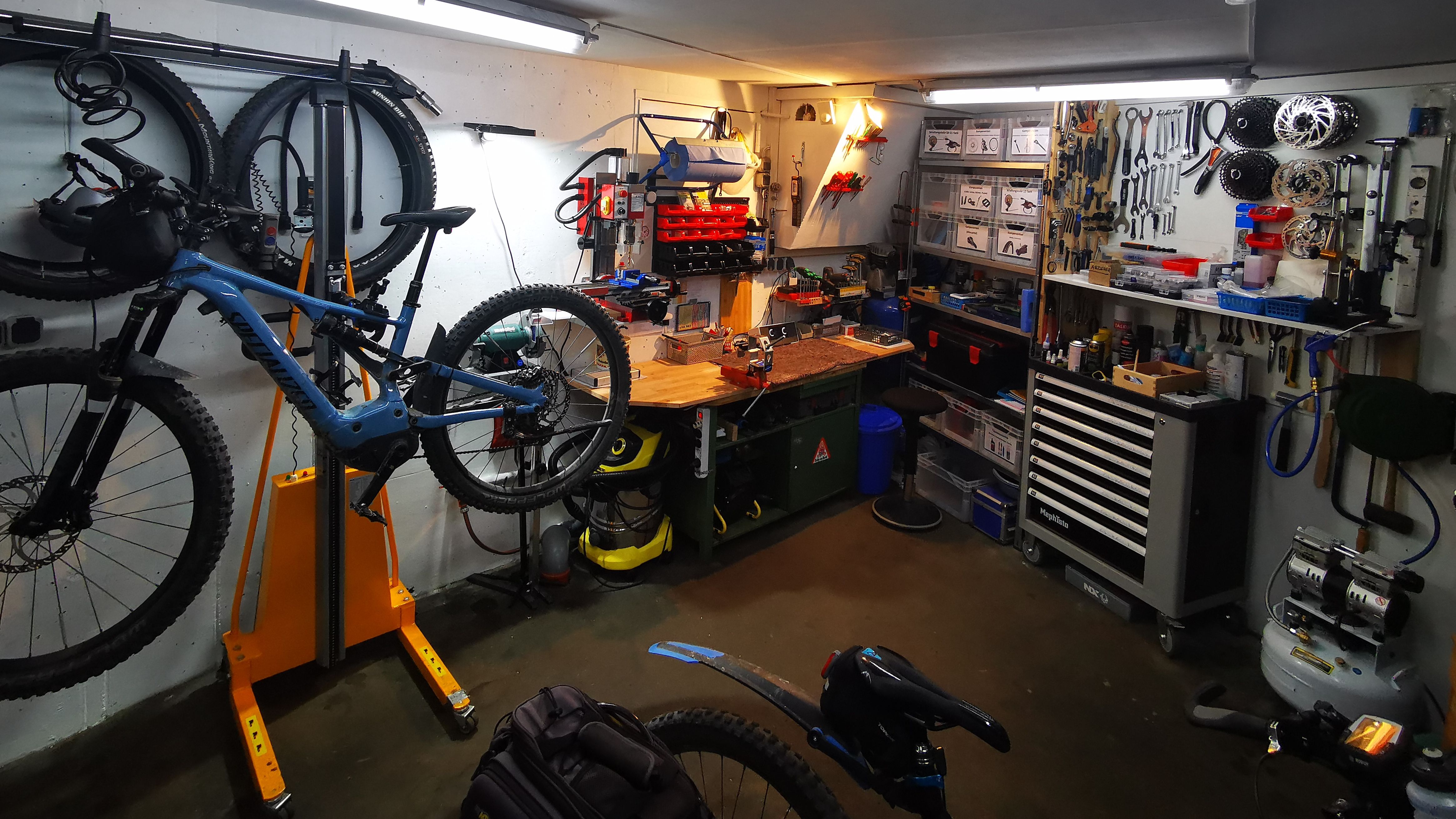

bei mir siehts derzeit so aus
Gute (!) Inbus und TorX Schlüssel, Drehmomentschlüssel, eventuell sogar zwei, einen für kleine Anzugswerte, einen größeren für die groben Sachen.
Guten Satz Nüsse.
Ich habe einen Umsteckbaren von Gedore (RED), mit dem man zum Beispiel beide Pedalseiten anziehen kann nach Nm und einen von Syntace by Wera für die Feinarbeit.
Dann sicherlich einen Montageständer, da reicht wahrscheinlich das Modell von Lidl und Co.
Ich habe den 10.2 von ParkTool, hält das Bike bombenfest in jeder Position.
Dann das Kleinwerkzeug für Ketten (Trennen Nieten)
Schlüssel für Kassette
Pflegemittel / Reinigung
Gute Reifenheber (wenn TL)
