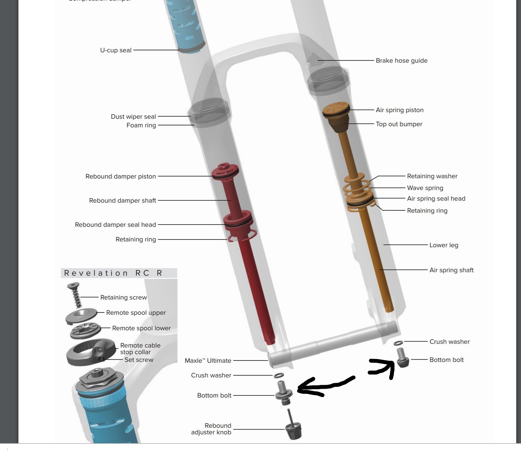

So schaut es jetzt aus...und ich muss fest drücken das die Gabel runter geht.
Die Offeneinstellung rechts geht aber tadellos..nach dem 3 Klick ist die Gabel Hart.
Das Problem ist gelöst..mit der Freundlichen Unterstützung bzw. den Anweisungen von sharky im MTB Forum ??
Nach dem ich die Rechte Casting Schraube gelöst habe und die Kolbenstange etwas zurückgeklopft habe ist aus dem Holm Luft entwichen :confused:…die da eigentlich nichts zu suchen hat.
Danach ist die Gabel wie jeder Luftleere Gabel zusammengesackt. Nach dem zusammenbau funktioniert sie wieder wie sie soll…nach neuer Einstellung mit meinem Gewicht habe ich 30% SAG
