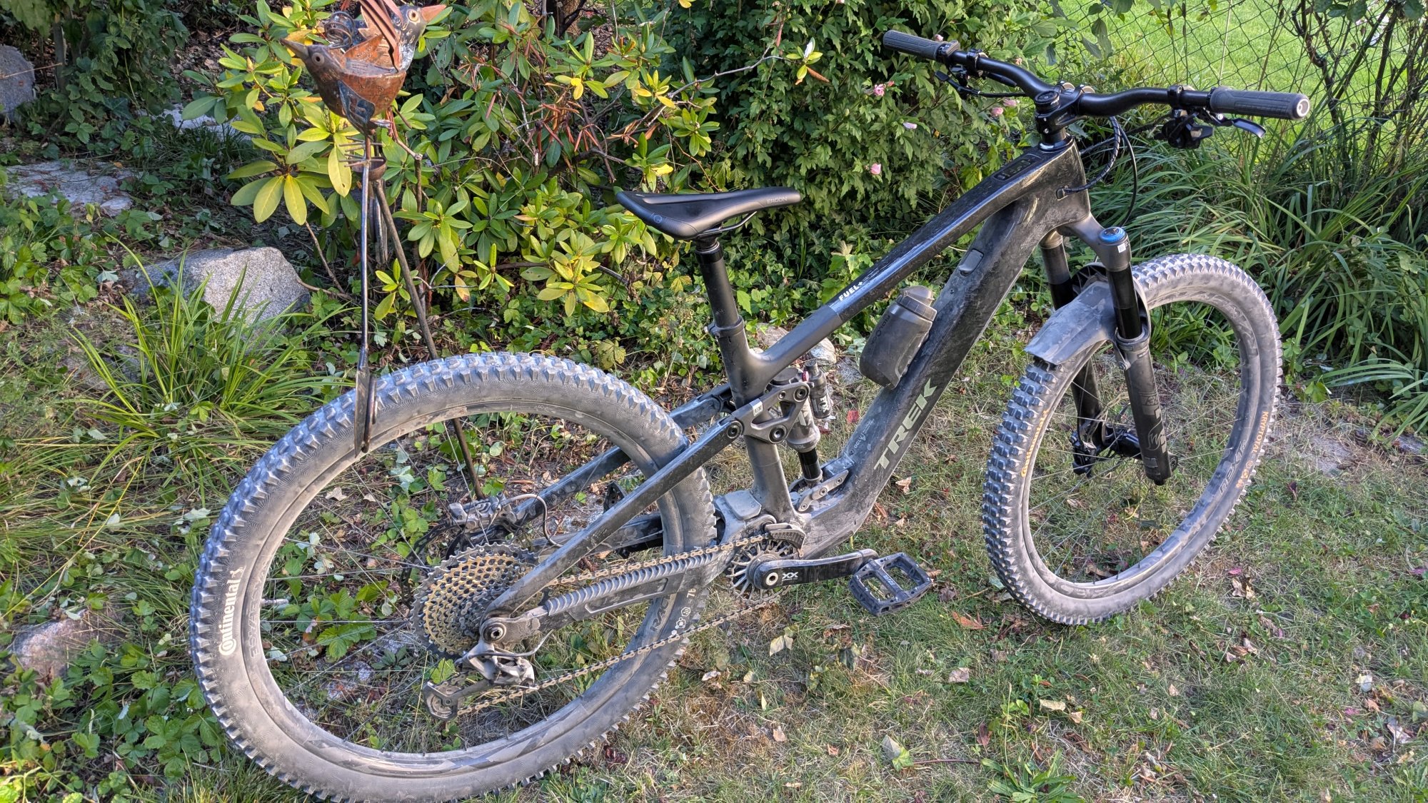

Heute erstmal in freier Wildbahn eingestaubt 🥳
Gewicht ist wirklich nicht schlecht. Ich würde jetzt noch was am Federweg ändern, wenn es mein Bike wäre. Sonst super.
Ich hatte Mal eine Fox Rhythm 34 mit einem Airshaft von 140 auf 150 getravelt. Kann mir gut vorstellen, dass das auch mit der Gabel geht von 150 auf 160. Kostet nicht viel. Nur beim Dämpfer hinten müsste was gewechselt werden, wenn man das will. Könnte aber auch sehr gut mit 145 mit der Geo noch funktionieren.
Klappert irgendwas (z.B. Motor, Züge) am Bike oder läuft es ruhig wenn's über Wurzeln bergab geht?
Das Gewicht passt auch. Hier noch eine grobe Übersicht der Umbauten bzgl Gewicht. Ggf hilfreich für den ein oder anderen.
Ausgehend von 20,2 Kilo ohne Pedalen, Schlauch, Milch.
Conti+300g
Milch+100g
Gabel+150g
Macht 20,75
Die Airshafts bei der 38 sind super teuer. Über 100€.
Am den 150er bin ich sehr günstig gekommen.
Ich finde gerade die Kombi von potenter Gabel mit rel. Wenig Federweg super. Fährt sich traumhaft, weil es halt agil und Eck geht und man genug Druck am Vorderrad hat.
Das Rad ist so wie es ist super ausbalanciert, hab mich gleich Zuhause gefühlt und konnte die direkt die Bremsen offen lassen.
Gut, dass du fragst. Musste tatsächlich gleich nochmal zurück weil es erbärmlich geklappert hat. Waren die Leitungen vom Display/remote im Oberrohr. Hatte die nicht ordentlich verstaut. Mit bissel Schaumstoff und ordentlich zusammengelegt war alles weg.
Ansonsten ist das Bike leise.

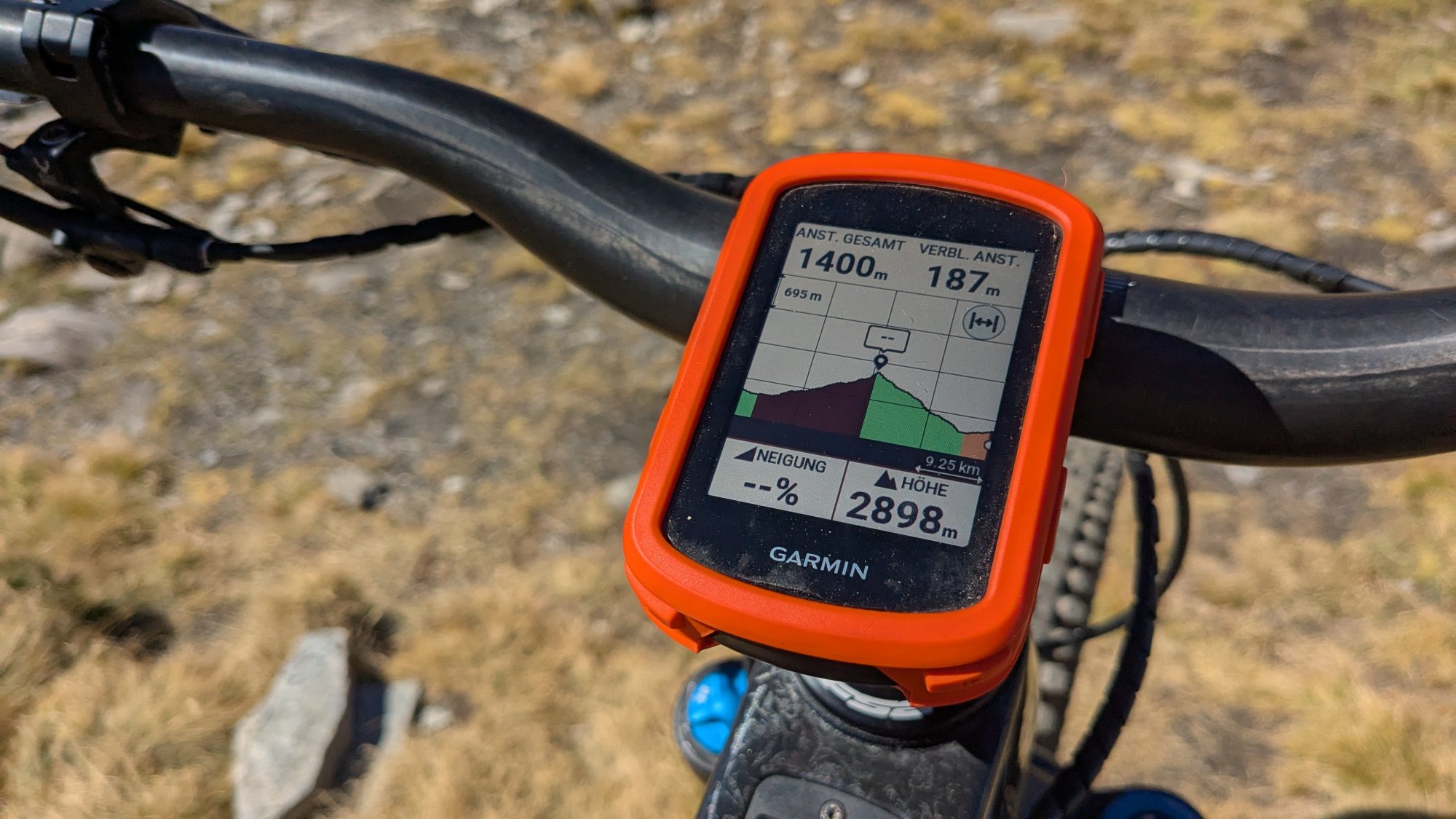

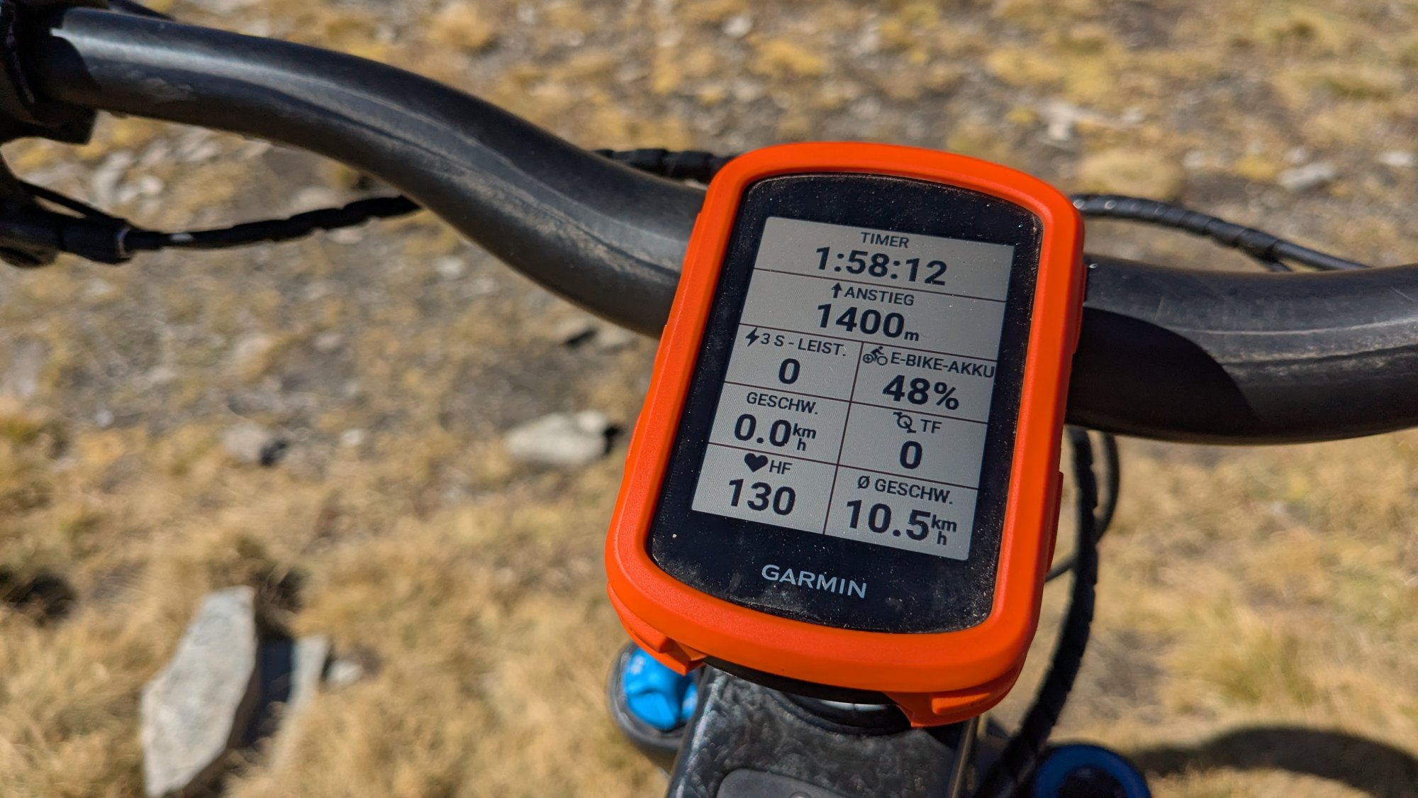

Heute das Bike gemäß seinem Einsatzzweck bewegt. Banzai Trail Aosta.
1400hm am Stück hoch, am Schluss etwa 50hm schieben bzw. Tragen etwas 200hm im boost weil kaum fahrbar. Restliche 1200hm durchgehend zügig in Stufe2 (max 180w).
Die Auffahrt dauert normal ca. 3,5h. Mit dem Fuel nur knapp 2 mit 3 Photopausen.
Erkenntnis 1: das Rad ist wirklich superleise. Bei so einer einsamen Auffahrt in genialer Natur einfach genial.
Erkenntnis 2: der Motor scheint tatsächlich einiges effizienter als der hpr50. Noch 48% restakku auf Passhöhe. Dh ca 300wh verbraucht. Also sind 2500hm in Stufe 2 gar kein Problem, mega!
