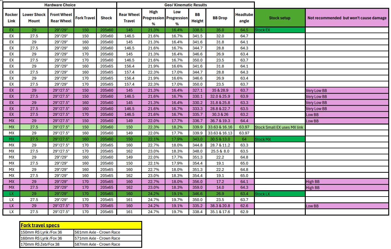

Stimmt, die verbaute Fox 36 Rhythm ist nicht die schwerere E-Bike Version.
Die bei mir verbaute 38er wiegt 2300g, führt aber das Rad sehr souverän 🤘
