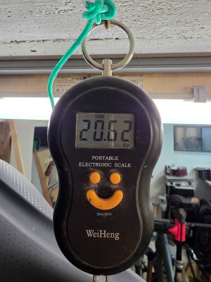

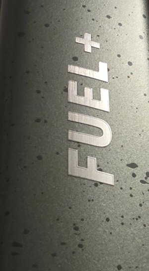

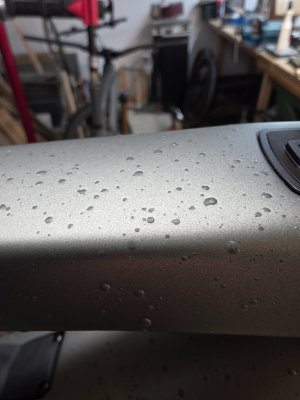

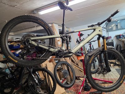

So, ich konnte mir das Rad heute abholen (bei Go Express vor Ort). Der Lack macht einen sehr wertigen Eindruck und die Tropfen sind echt wie Farbspritzer fühlbar.

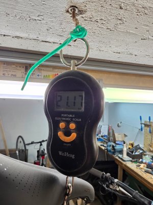

Gewicht vor dem Umbau ohne Pedale lag bei 20,62kg, nach dem Umbau inkl. Pedale 21,2kg. (Fox 38, Conti DH Reifen, FSA Mullet Carbon Räder)
Die Schaltung werde ich erstmal ausprobieren und eher in eine leichte Kurbel investieren.

Schönes Rad aber irgendwie gar nicht so light...
Viel Spaß damit. Die Bremse scheint aber auch ne andere zu sein, oder? Wie aufwändig war der Umbau ( Verlegung durch den Rahmen?)
Ist ne Lewis LH4. Im Rahmen sind Röhrchen zur Leitungsverlegung. Durch den Hinterbau ging es easy, beim Hauptrahmen musste ich den Akku und die Gabel ausbauen. Denke so 20min hat der Tausch der HR Bremse gedauert.
@Flo7 ja, wobei da noch Potenzial vorhanden ist. Sind halt DH Reifen und die billige Schaltgruppe dran. Kurbel und Kettenblatt sind auch Brocken.
Schaltgruppe, Kurbeln und KB bewegen sich aber gewichtstechnisch in homöopathischen Dosen.
Gewichtstreiber sind immer Gabel, LRS und Kassette. Natürlich ist die Rahmenhöhe schon auch nicht außer Acht zu lassen. Weiß jetzt nicht, welche Rahmengrösse das ist.
Mein Fuel (allerdings das Vorgängermodell) in M mit diversen Carbonteilen, vorne einer DH-Karkasse und Clickies bewegte sich knapp unter 18 kg. Das Neat, wo sämtliche Teile vom Trek dran gewandert sind, ebenfalls in M, wiegt sogar nur 17,4kg.

Endlich mal noch jemand mit dem Bike. Bin gespannt was du berichtest.
Über die Lackqualität kann ich auch nur positiv berichten. Mangels vorgefertigter Folie habe ich diesmal auf Folierung verzichtet und auch nach einem halben Jahr sieht der Lack noch super aus. Lediglich am Unterrohr 2-3 kleine Steinschläge.
Gewichtsparpotential habe ich ja bereits hier beschrieben. Kurbel wäre auch mein Tipp. Die Originale ist schwer und optisch naja.
zum Thema Bremsleitung tauschen: Ich meine die Gabel müsste nicht raus, dafür der Dämpfer gelöst, damit man den Hinterbau hoch klappen kann um die Leitung einzufädeln. Akku auch raus, Aber all die Schritte sind easy und das Handbuch erklärt das vorbildlich in farbigen Skizzen.
hab letzthin den FloatX Originaldämpfer gegen einen einfachen SuperDeluxe Select+ in 205x65 getauscht wie man ihn für kleinstes Geld hinterhergeworfen bekommt.
Der läuft so gut, dass ich ihn erstmal drin lasse.

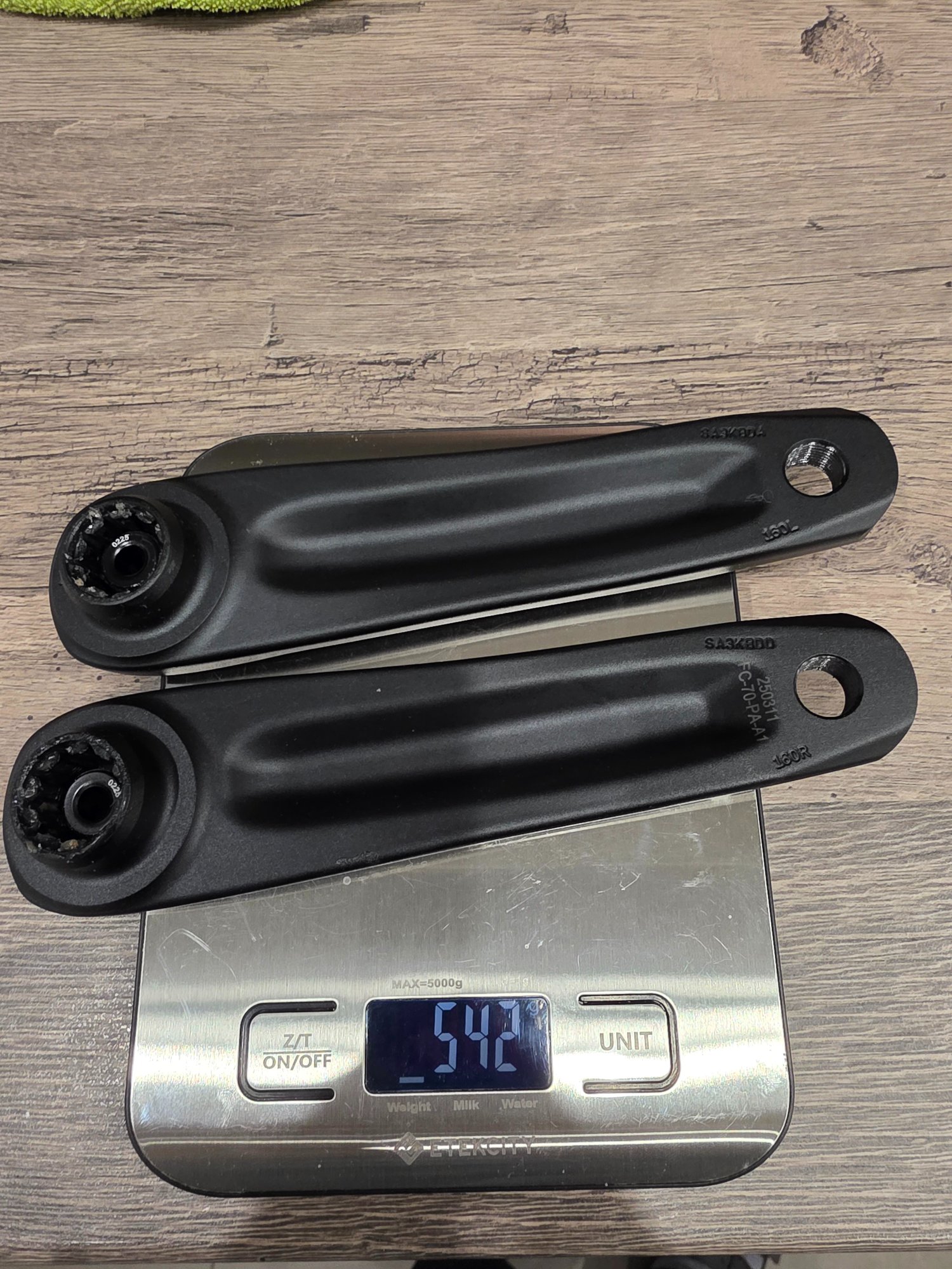

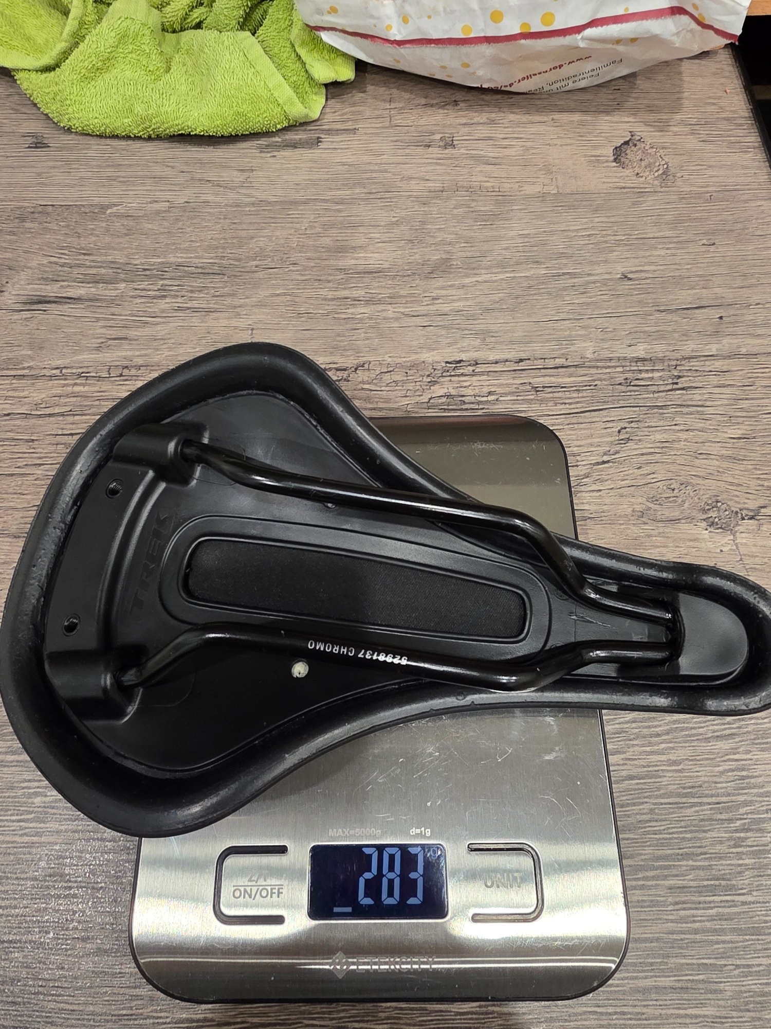

Das erklärt auch ein wenig das Gewicht 😁
Muss ich wohl doch die 150€ in ne XX Kurbel investieren.
