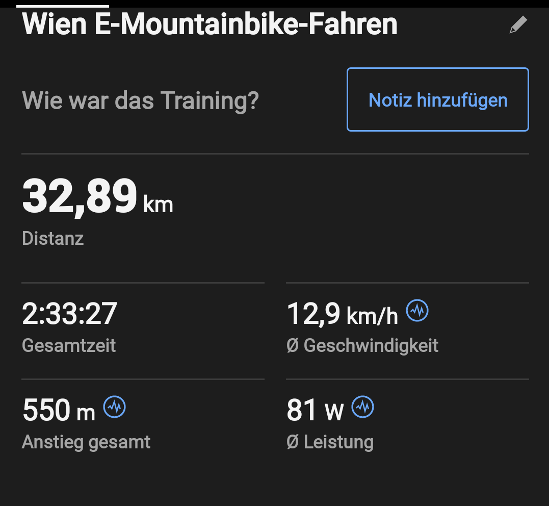

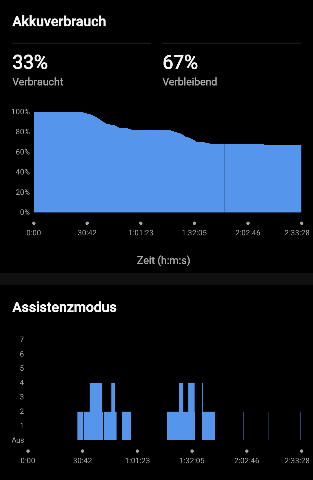

Heute 1 und 2 stufe gefahren nur mit dem 360

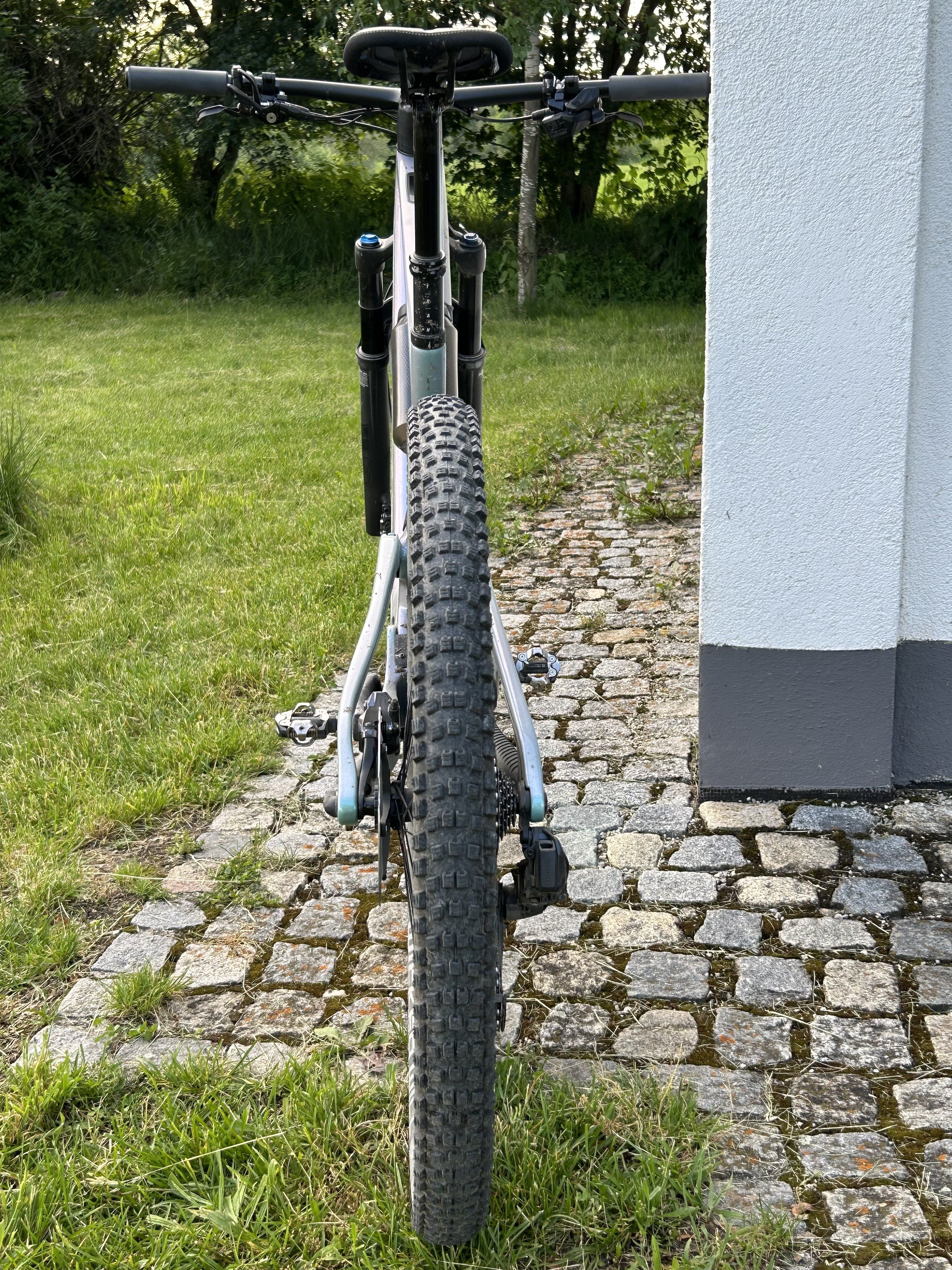

Mein Lumen knarzt und zwar bei fast jedem stärkeren Tritt, wie z.B. am Berg.
Lenkkopf wurde schon gefettet, Sattelstütze knarzt auch nicht.
Meine Vermutung zwischen Motor und Rahmen kommt das Knarzen her.
Hattet Ihr sowas schon einmal und was war es?
