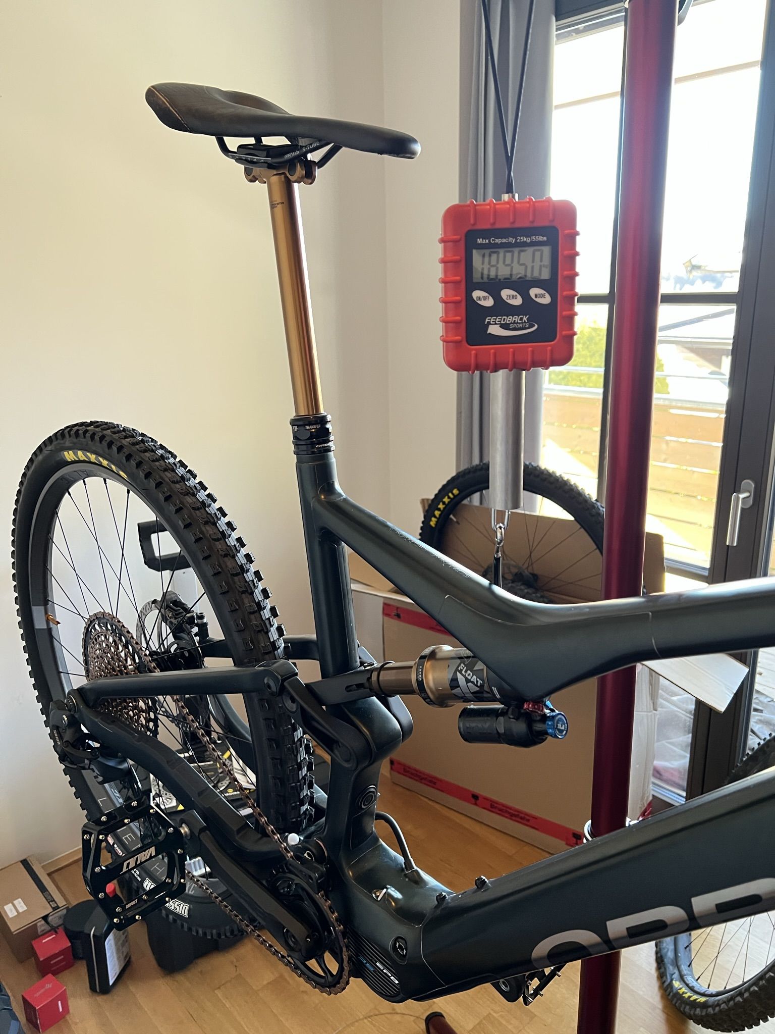

Hier siehts du mein aktuelles Spec. 20,00kg gewogen mit Feedbacksport Waage und Kern 50CH50k50 - kailbriert - witzigweise lagen die Waagen sonst immer etwas auseinandern.
Basis 2022er Orbea RISE M10
Gewichtsrelevante Unterschiede:
  • Mudgard + Vollfolierung
  • Laufradsatz 6loch, tubeless 1930g aber sehr stabil.
  • Reifen: Continental Kryptotal RE Enduro soft + MM Supertrail Soft
  • SRAM AXS X01 mit XX1 Kassette und Kette
  • 175mm Fox Dropper
  • OneUp Carbon Bar
  • Shimano XT mit dicken 2mm x 203mm Scheiben
  • recht schwere Pedale.
