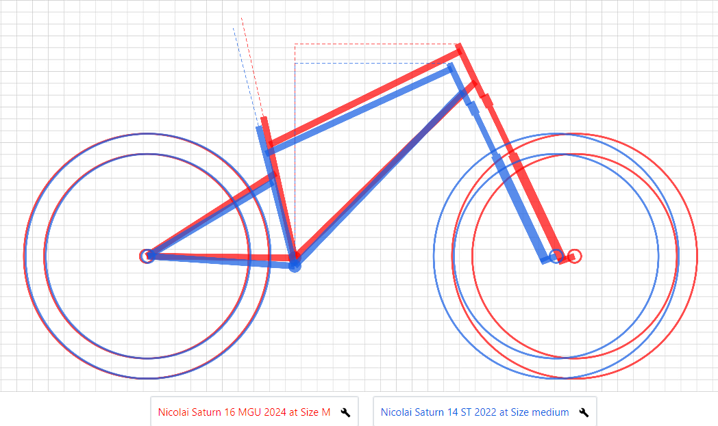

Ich hatte gelesen MGU sei kompakter, laut Bikestats ist das ja noch (25mm Reach in M) länger?!
Da wär zu überlegen ob ich S nehme anstatt wie sonst üblich M.

Das MGU ist Kompakter als das Eboxx G1. Nicht als das Saturn 14 . Ich empfinde es auch als wendiger als mein Eboxx G1

Ja aber mein 14ST ist ja schon ein Schiff - wenn das noch länger ist brauche ich ja Grillzangen um an den Lenker zu kommen.
Komme da mit der "Wendigkeit" wenn man das so nennen kann gut klar, aber noch länger?!?
Also ich kann zu anderen Nicolais nichts sagen, aber als ich auf dem Saturn MGU saß, kam es mir alles andere als lang vor. Da ich gehört hatte, Nicolai sei eher lang, habe ich Vincent darauf angesprochen und er sagte, bei dem Saturn MGU wäre man einen anderen Weg gegangen. Also weg von der sonst üblichen lange Geo.
Vielleicht hilft Dir das etwas weiter.
Ja das hab ich auch gehört, aber siehst ja das Bild oben.
Das blaue ist mein 14ST (welches sehr lang ist), das rote das andere… also länger.
