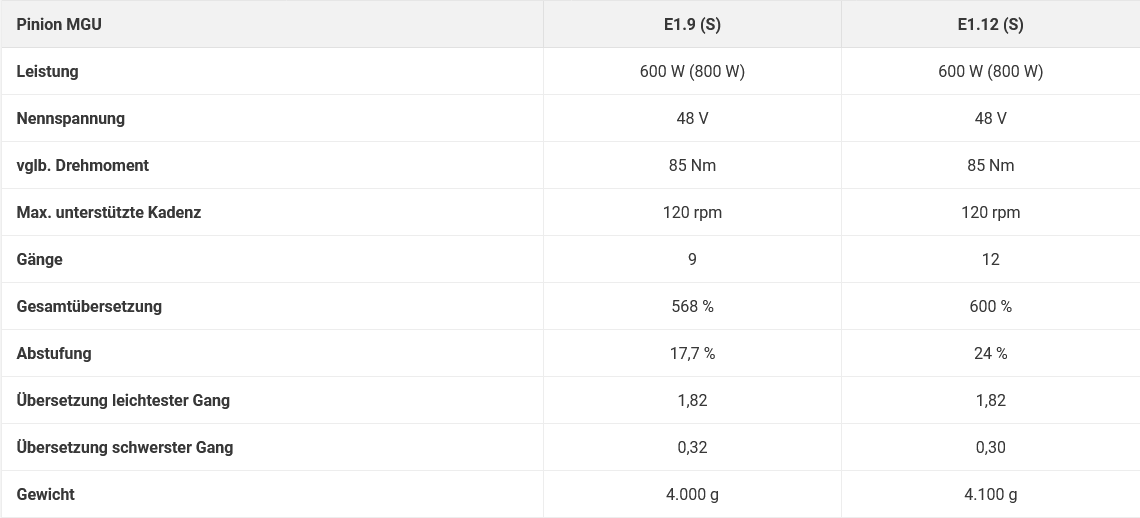

https://ebike-mtb.com/pinion-mgu-e1-9-e1-12-motor-getriebe-test-2/
Ist mal super interessant, bei der Automobilindustrie wechselt man ja auch auf ein 48V Bordnetz. Dieses Jahr sind wir echt nahe dran, aber ich habe auch immer wieder das Gefühl eben noch nicht ganz.
