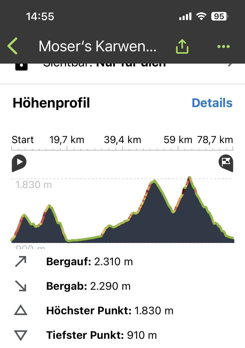

Hier zwei ähnliche Touren von mir.
@punkhead
3 Stunden 27 Minuten
