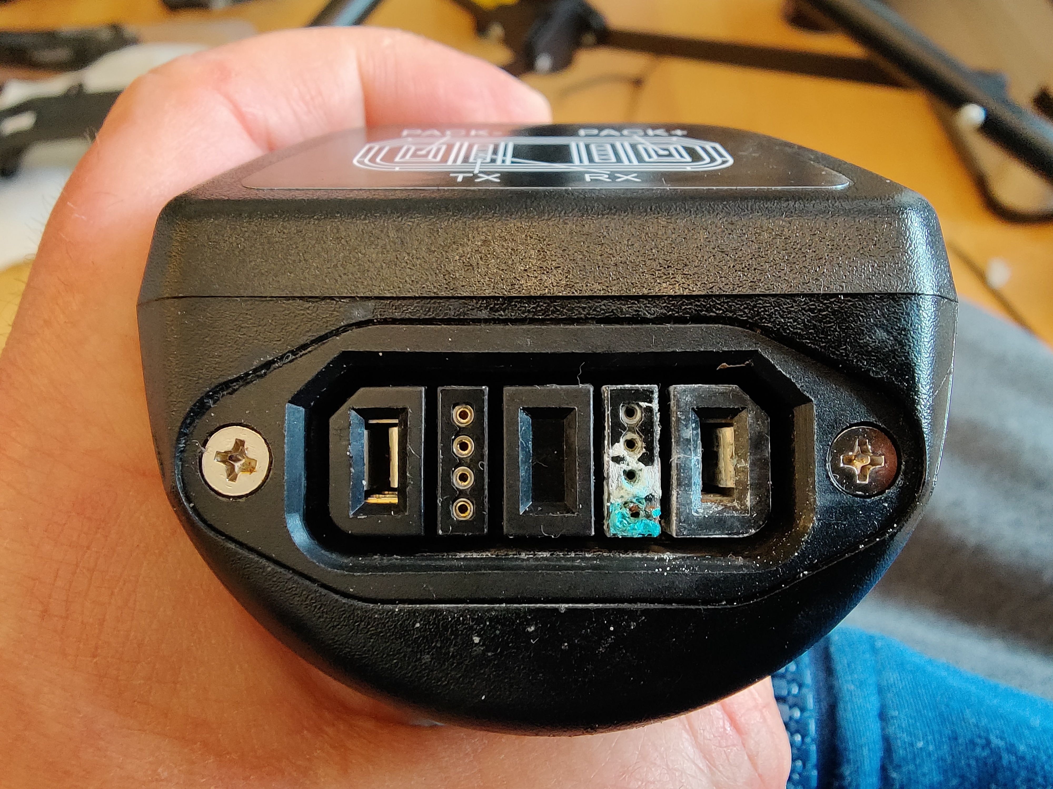

da mein Focus Jam 2 immer nach dem Kontakt mit Wasser an und aus gegangen ist, Bin ich auf Fehlersuche gegangen. Un habe folgendes entdeckt. Der Anschluss am Motor ist gebrochen. Der Anschluss am Akku und der Stecker dazu sind erodiert und defekt. Nun meine Frage, kann der Anschluss am Akku und der Stecker am Motor ausgetauscht werden? Oder muss ich neue Teile kaufen?

Frag das mal den Akku-refurbisher deines Vertrauens. Ob das reparabel ist oder nicht hängt von der Ersatzteilverfügbarkeit ab. Wenn der Refurbisher gestern einen baugleichen Akku ausgeschlachtet hat, evtl. Der einzige große Motorhersteller der Ersatzeile der Elektronik/Elektrik verkauft ist meines Wissens nach Bafang.

Bedeutet ich kann auch keinen Kabelbaum etc. Kaufen? Der Akku ist von Derby Cycle. Ich suche halt Mal bei Google. Das wird eine längere Bike Pause :((
(Der Kabelbaum im Bike sollte als Ersatzteil per Paul Lange über nen Fachhändler zu haben sein. Die Akkuinternen Bauteile nicht.)

Das sollte dein Batteriekabel sein (170818004) bitte vergleich die Bilder mit deinem Kabel ! Sam2 / Jam2 -Shimano * haben die selben Kabel ---> hier Versand aus DE Kabel SHIMANO Antrieb Motor zu Akku / Batterie V2 E8000 / EP8 *

Das selbe Problem hatte ich auch . Das kannst du umgehen sobald du einen neuen Akku drin hast, sollten die beiden Kreuzschrauben erst rausgedreht werden, dann stecktst du den Stecker in den Port und verschraubt den Stecker zusammen mit dem Port . Die Schrauben sind lang genug und fassen den Stecker und auch den Port . Der Stecker hat eine Art Moosgummiumrandung um das eindringen von Feuchtigkeit zu verhindern . Durch das verschrauben beider teile zieht sich das erst passgenau zusammen.

Ich habe den Fehler endlich gefunden. Es war der Akkustecker und der Akku. Der Akku ist ja fest verbaut. Also alles weg, Motor raus, Akku raus. Der Akku ist durch das Unterrohr geschraubt, bzw. geklemmt. Den hat wohl einer zu fest angezogen. Dadurch hatte das Gehäuse Haarrisse. Da ist Wasser rein, nach unten gelaufen und hat den Stecker und die Steckverbindung am Akku gekillt. Alles korrodiert und voll mit Grünspan. Neuen Stecker bestellt, Akku bei einem Bike Akku Start up richten lassen. Zusammen 50€. Alles zusammen gebaut und es läuft bisher ohne Probleme.
