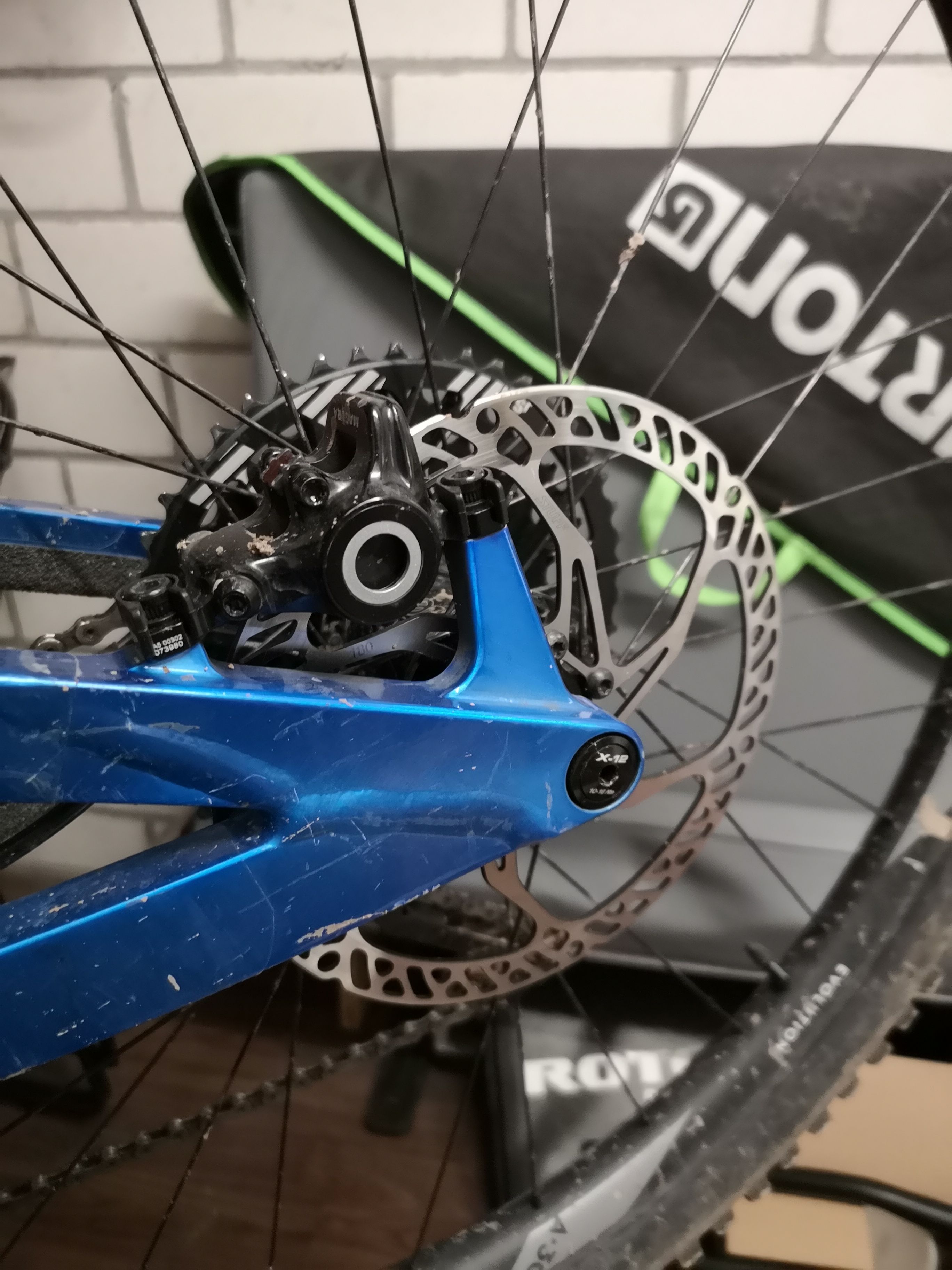

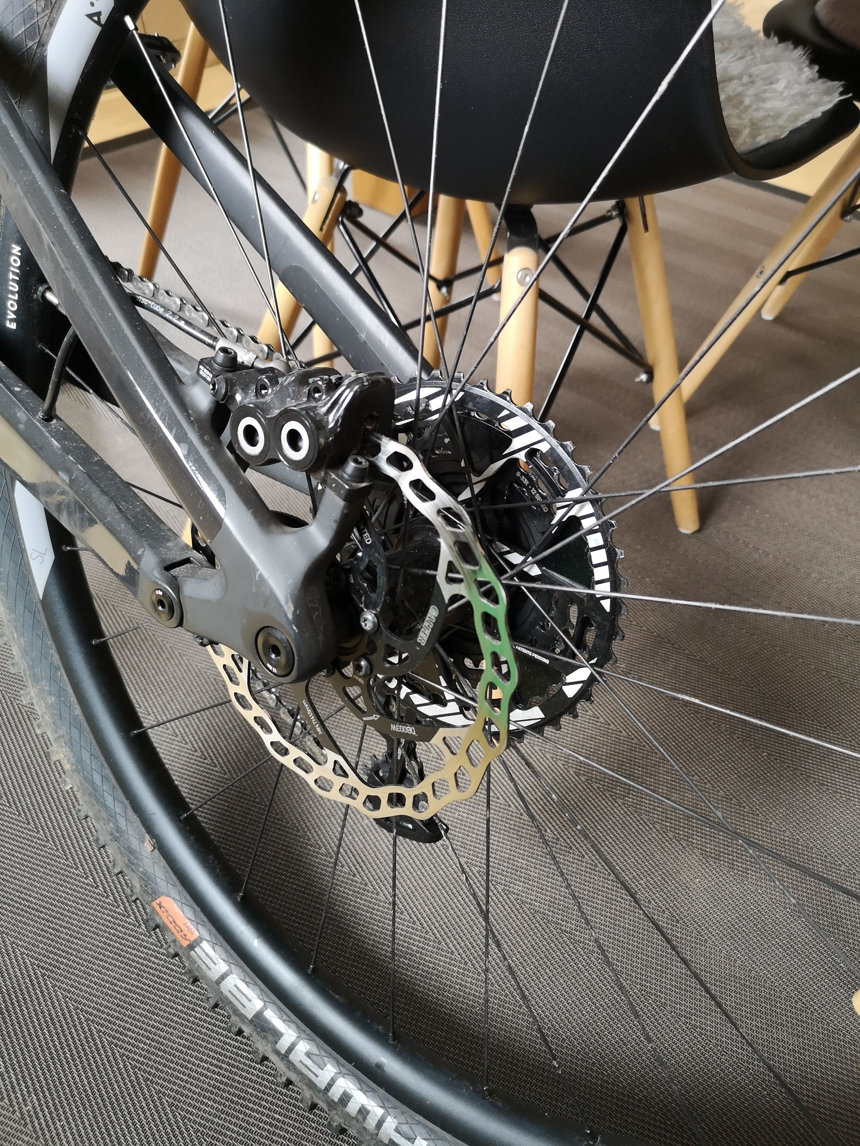

@pittonero, grundsätzlich ist eine MT4 ne prima Bremse und muss sicherlich nicht direkt komplett ersetzt werden. Ich fahre an einem Hinterrad auch eine MT4 mit 180er Scheibe am anderen eine MT5 mit 180er Scheibe. Bei mir funktioniert die Kombination auch in ruppigem Gelände und auf langen steilen Abfahrten in den Alpen (bin recht oft im Wallis). Kein Fading, kaum Anlassfärbung auf Scheiben (bisschen gelb....) . Für Mittelgebirge reicht es eh und immer ;-)
Aber: ich bin auch sehr viel leichter als Du und ich fahre nicht mit schleifender Bremse. Ohne Dir das unterstellen zu wollen weiß ich jedoch, dass viele Leute ihre Bremsen * einfach suboptimal nutzen.
Kurzform: Mit einer MT5 und 203er Scheiben machst du ganz sicher nix falsch ;-)
Aber mein Rat an Dich wäre:
Lass die Bremse zunächst wie sie ist, bau aber auf 203er Scheiben um (den Hinweis von @Aspire77 bezüglich der Gabel beachten).
Die größere Scheibe fühlt sich einfach etwas bissiger an und vermittelt Dir damit vielleicht schon mehr Sicherheit auf dem Trail.
Ich habe wirklich gute Erfahrungen mit MT4/MT5 in Kombination mit den XT-Scheiben (RT86) und den Magura * P-Belägen gemacht (minimaler Verschleiß und NIE Geräusche). Warum ich gerade andere fahre resultiert aus Spieltrieb und Optimierungssucht. Aber das Dächle (auch mit Trickstuff-Belägen) und die Galfer sind bei mir zumindest nicht besser.
Wenn das nicht reichen sollte vorne noch den Sattel * tauschen. Wie beschrieben ist MT5 oder MT7 ziemlich egal. Das minimal kleinere Lüftspiel an der MT7 führt aber dazu, dass sie eben etwas früher schleift. Also eigentlich lieber MT5 ;-)
cu
Geleis

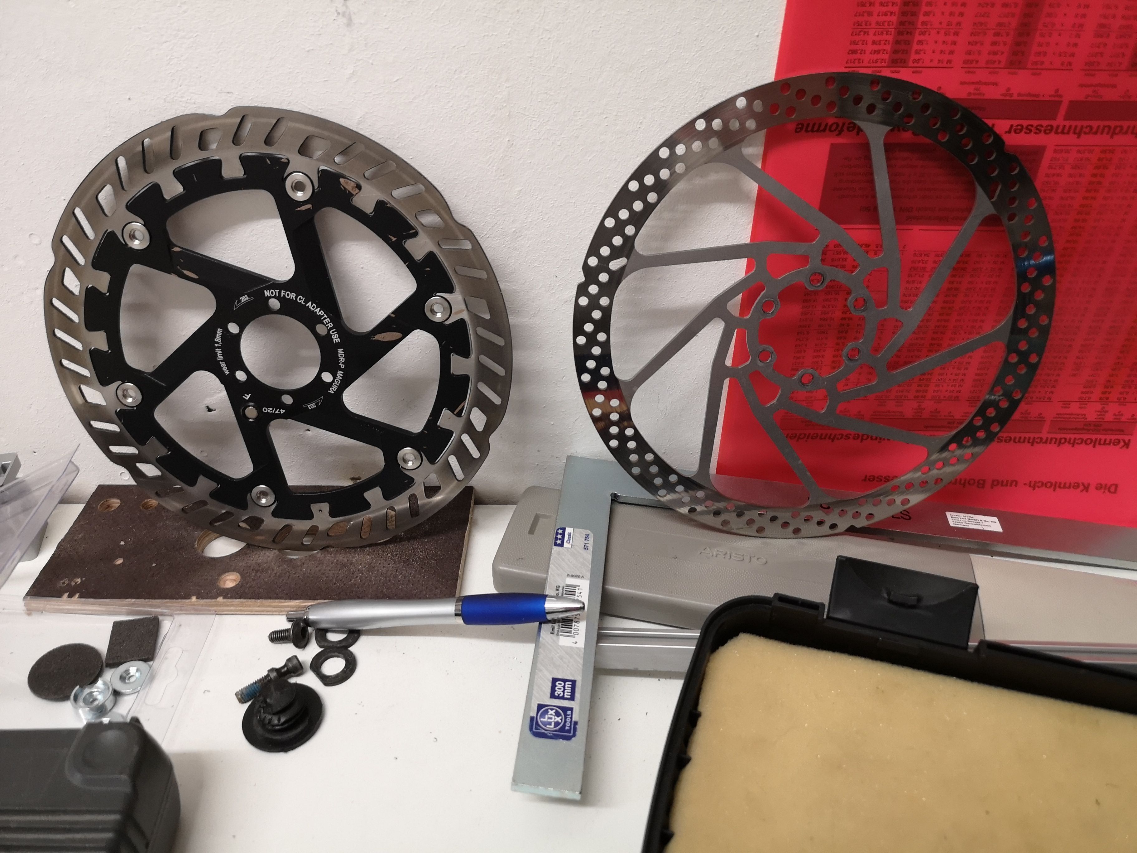

PS: habe 203er Scheiben übrig
die Brakestuff XT hat knapp 60 km gesehen
die Magura * MDR-P ca. 25 km
Jemand Interesse?

Da hast Du recht!
Sollte man erwähnt haben.
Nur weil ich das so geflissentlich ignoriere......sorry, ich hab nicht dran gedacht.
Wobei ich nicht weiß, ob Magura * das zum Schutz der Scheibe oder der Sättel vorschreibt. Ich habe jedoch bisher auch bei einer XT mit Minimaldicke kein Kolbenkippen bemerkt.
