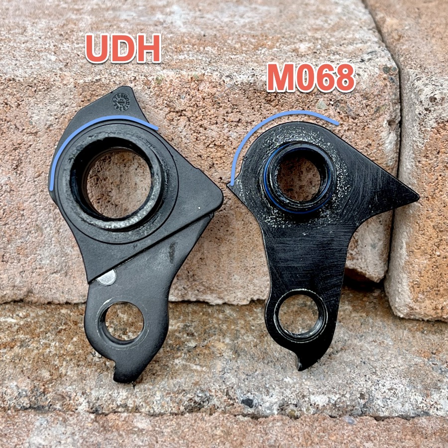

Ich habe mir mittlerweile ein UDH-Schaltauge besorgt und mit dem M068 verglichen. Nicht nur der der Durchmesser der großen Bohrung ist unterschiedlich, sondern auch der Radius des Bogens um die Bohrung. (Blau markiert.) Also würde man die M068-Aufnahme am Rahmen wahrscheinlich sehr umfangreich modifizieren müssen, um Transmission-Schaltwerke verbauen zu können. Da dürfte es zielführender sein, sich den Dreiecksteil vom Hinterbau eines Modells mit UDH-Aufnahme zu besorgen und den zu tauschen. Um den Aufwand zu betreiben (auch in finanzieller Hinsicht), müsste man das schon sehr wollen. 😉 Ich hake die Überlegungen für mich ab.
Danke, das ist sehr hilfreich.
