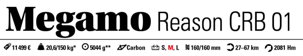

Wobei das Rad noch Vorserie ist.
Das sagt das Mountainbikemagazin 11.25 zum Gewicht des Megamo Reason CRB 01 in größe M. 20,6 kg
