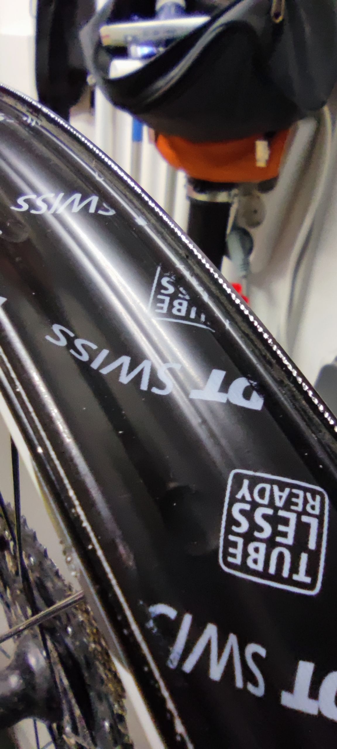

SO sieht die Flanke von der Felge aus an der der Wulst (ein wenig "poliert") aufgegangen ist:

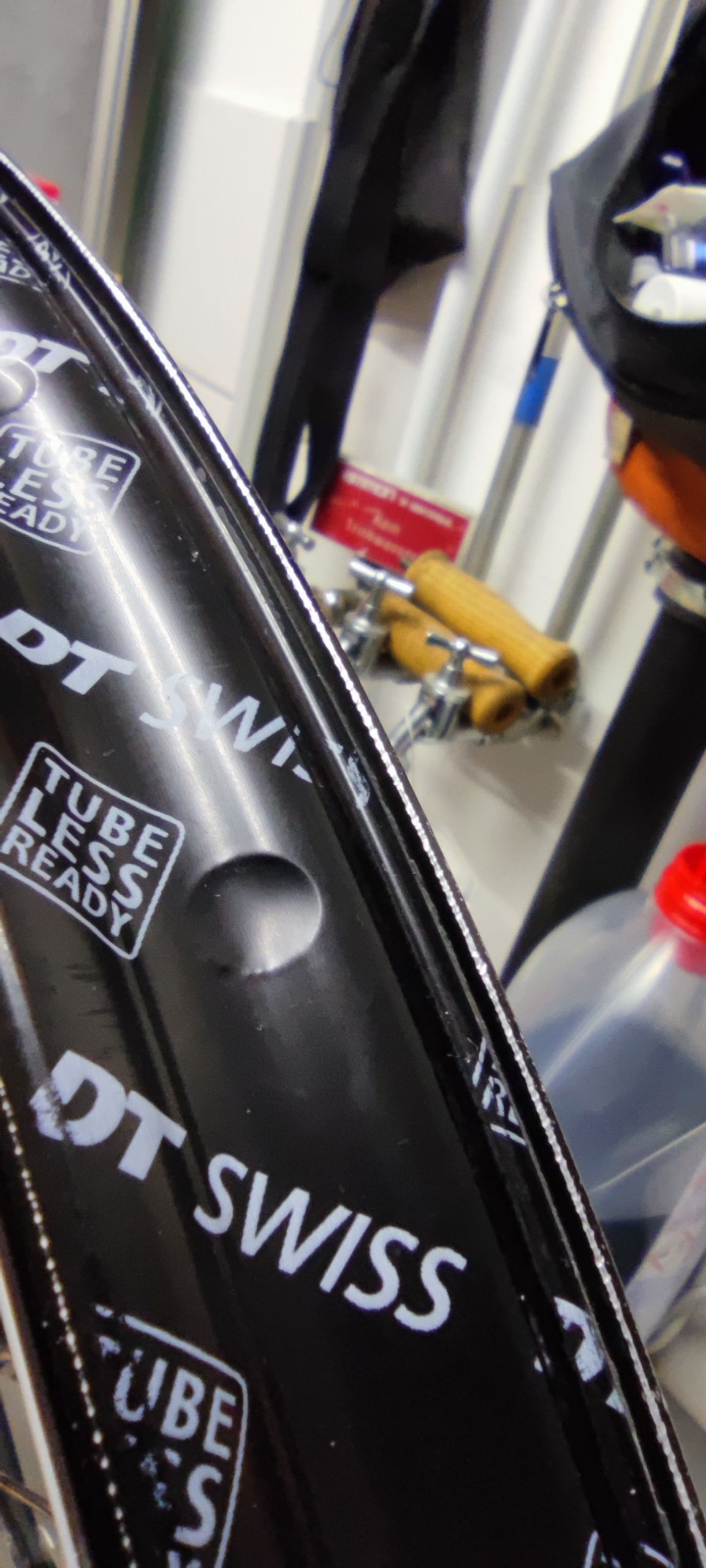

Und so auf der anderen Seite:
Ja sieht und füllt sich nicht abnormal... bin auch am Rätzeln... Die Felge ist in den Bereich geriefelt wie man sieht. Vielleich glätte ich das mit 800 Papier und versiegle mit Lack.
Wenn das mal nicht der Übeltäter ist.
Das"gezahnte" ist beim Vergrößern meiner Bilder auch zu sehen, die AR 40.
Bei der AR 30 ist nach innen noch eine Wulst, alles fein glatt.

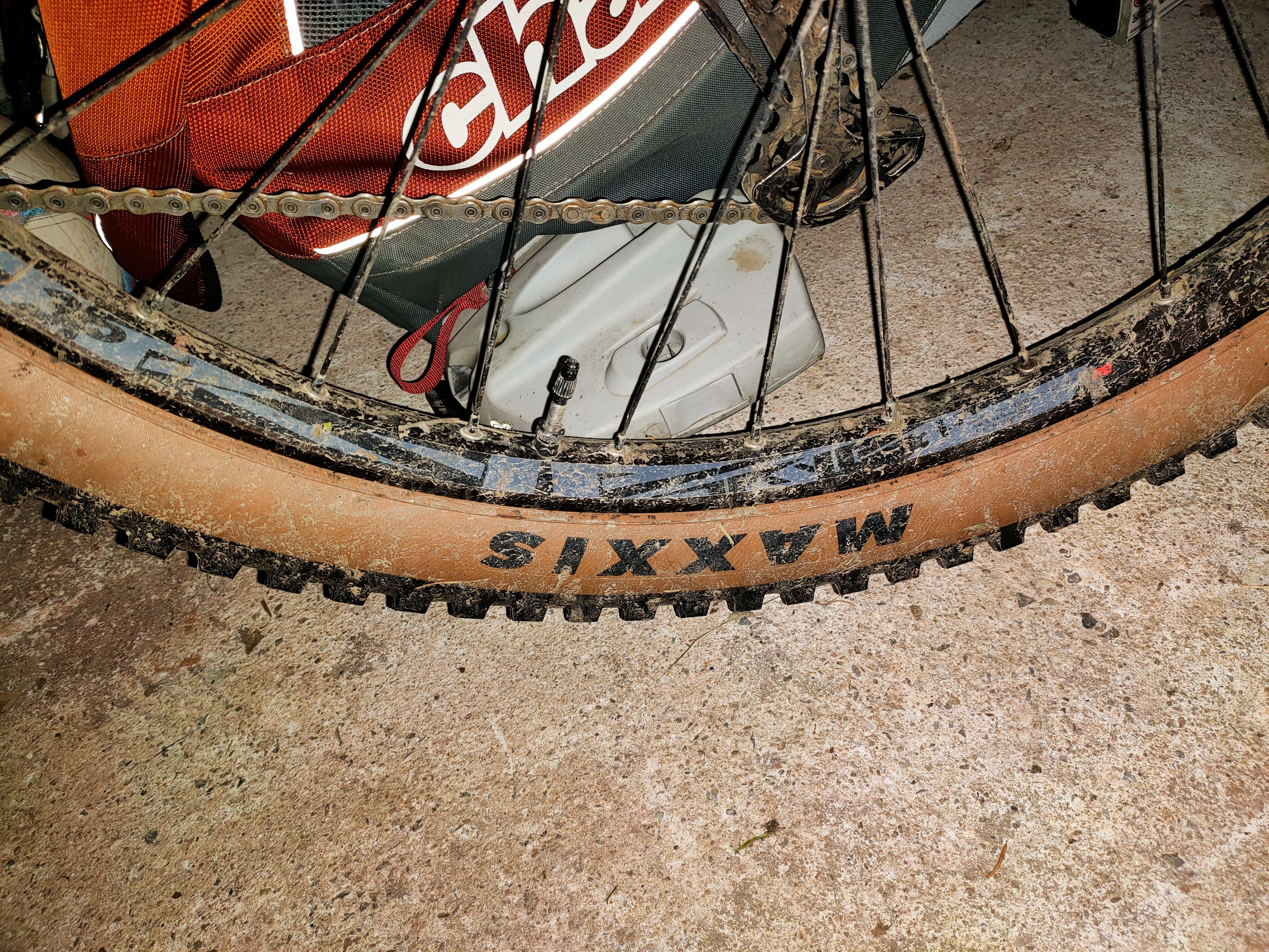

Und schon wieder hat mir den Reifen Zerrissen...an der gleichen Stelle. Assegai 27,5"X 2,6 120DPI.... Ich bin mir ziemlich sicher dass es an der Race Face Felge Offset-AR35mm liegt... Ich glaube ich plane mal Felgen-Upgrade und fahre bis dahin mit 60DPI und Schlauch....
Habt ihr Vorschläge für eine Stabile 27,5" Hinterradfelge die nicht so ein Problem aufweist?
