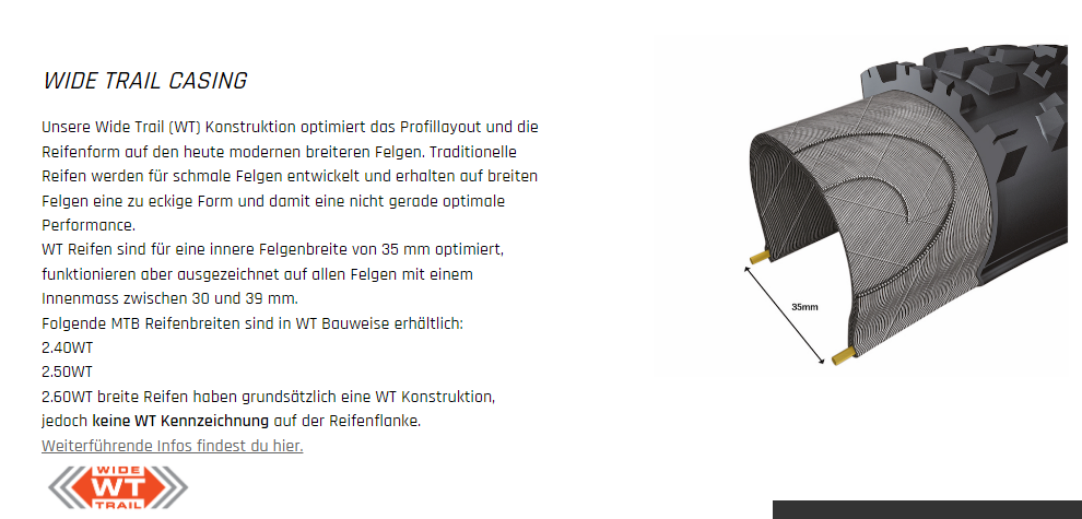

Gibts eigentlich nen guten Grund 35er Felgen zu fahren?
Bei Maxxis steht geschrieben, dass die Wide Trail (WT) Karkassen grundsätzlich für 35mm Innenbreite ausgelegt sind. Daher kaufe ich 35mm, wenn ich sie kriege, fahr aber auch 30mm. Ist jetzt nicht so der brüllende Unterschied.
Gut zu wissen. Dann montier ich die reifen erstmal auf die 30er und schau wie sich das so verhält.
Ich fahr auch die 2.6er mit 30mm Felgen
Würde sogar sagen ist kein deut schlechter als 35.

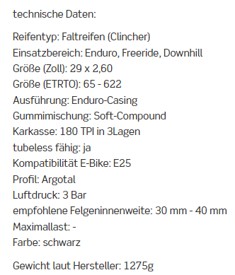

Der Conti Ago wiegt auch über 1400gr 🫣
Über 1400g ist echt mal ein Wort, wenn dann noch ein schwerer Schlauch dazukommt (soll ja Leute geben die noch mit Schlauch fahren) wird's schon sehr zäh, vor allem bei weicher Gummimischung. Hinten fahre ich nie weiche Mischung, viel zu anstrengend und schneller Verschleiss.

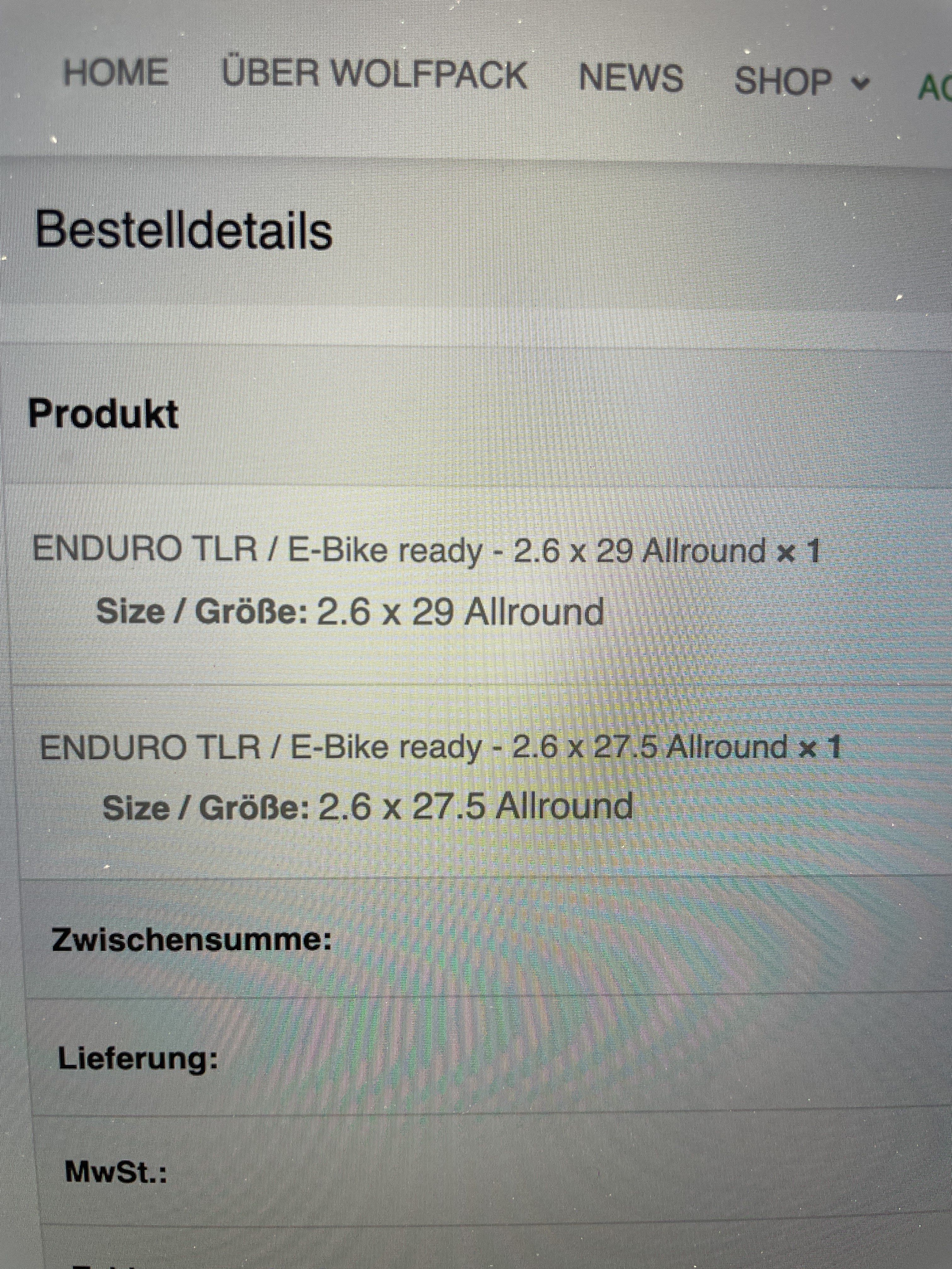

ich bin bei WP gelandet :
tubeless
bin zufrieden
100 kg Fahrer
fahre nur trockene Pisten , unter ständiger Sonne
