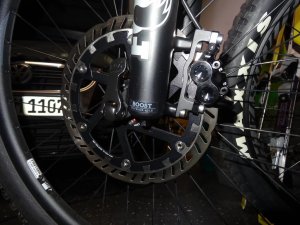

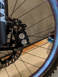

Ich habe die E Stop jetzt drauf, have aber folgendes Problem, ich habe den 45 er Adapter dazu bestellt, ich dachte ich könnte den alleine auf die Gabel schrauben, musste aber leider den Shimano XT auch noch drauf lassen, also 2 übereinander was mir gar nicht gefällt, hat jemand eine Ahnung ob es da was gibt

Deine Gabel ist für 220mm Scheibe nicht freigegeben. Geeignete Gabeln haben alle PM7 Standard, dann passt der Magura QM45 Adapter. 2 Adapter übereinander bei 220mm Scheibe ist nicht zulässig und auch von Magura untersagt. Machen kann man das natürlich, auf eigene Gefahr! Ich würde es nicht tun und lieber nur die 203mm Version verbauen. Das bremst auch extrem gut.
Dachte ich mir schon, bis jetzt klappt es ganz gut, habe aber Angst das ich irgendwann Mal alles ab gerissen habe, also eine 203 Scheibe her??
Will jemand Tauschen?
Gruß Cookie
Bitte schaue dir deine Konstruktion noch einmal selbst genauer an. Da stimmt etwas grundlegend nicht. Denn meiner Meinung nach hast du den Magura Adapter falsch herum montiert und dann, damit es passt auch noch mit Unterlegscheiben unterfüttert. Bitte nicht so. Es geht hier um deine Sicherheit.
Du würdest vermutlich einen +60mm Adapter benötigen wie z.B. den von Formula, der Galfer hat +63mm und ist für 223mm Scheiben. Außer du hast die Möglichkeit 1,5mm am Adapter abzufräsen.

Ja musste eine Unterlagsscheibe drunter sonst hat die Scheibe am Gehäuse von der Bremse geschliffen. Passt alles nicht zu 100%
Ich hole mir entweder eine 203er Scheibe oder mache meine Shimano XT 8020 wieder drauf, das überlege ich mir noch genau. Danke für die Tipps
