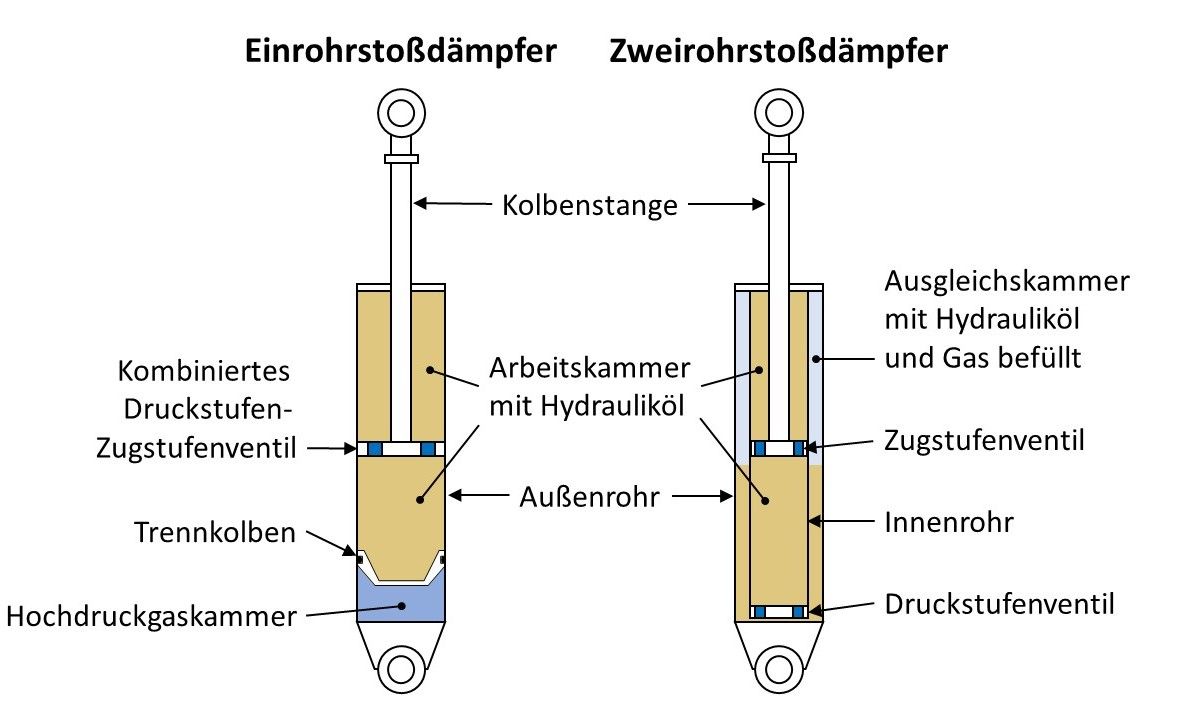

Was genau ist überhaupt ein Twintube Dämpfer?

Danke, ich meinte eher wo der Unterschied zu einem normalen Dämpfer liegt, also was ein Twintube Dämpfer ist, bzw. was ihn ausmacht?

Hier ist es ganz gut und einfach dargestellt. Bei Dämpfern wie X2. Canecreek etc. sieht das Schnittbild aber deutlich komplizierter aus, da auch noch nach High und Low Speed unterschiedliche Wege existieren.
Einfach gesagt sind die Ventile für Druckstufe und Zugstufe getrennt und beeinflussen sich nicht.
Quelle Wikipedia
Hier eine Erklärung zum twintube Dämpfer:

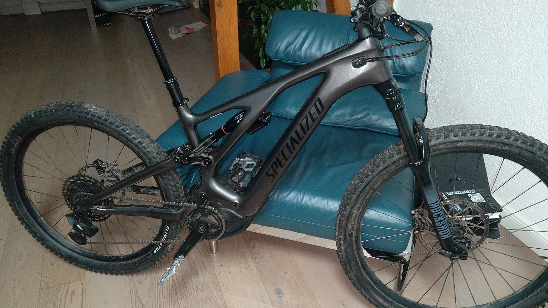

Welchen Tune hat der Dämpfer ?
Keine Ahnung, der Dämpfer stammt aus einem Propain Tyee.
Plan war sowieso den Umshimmen zulassen auf´s Levo.
Aber erst mal muss das so gehen.
Bin heute Morgen die ersten zwei Trail gefahren, geht, aber könnte am Ende ein wenig mehr Progression haben.
Muss mir mal ein paar Space besorgen, und ein wenig rumspielen.
