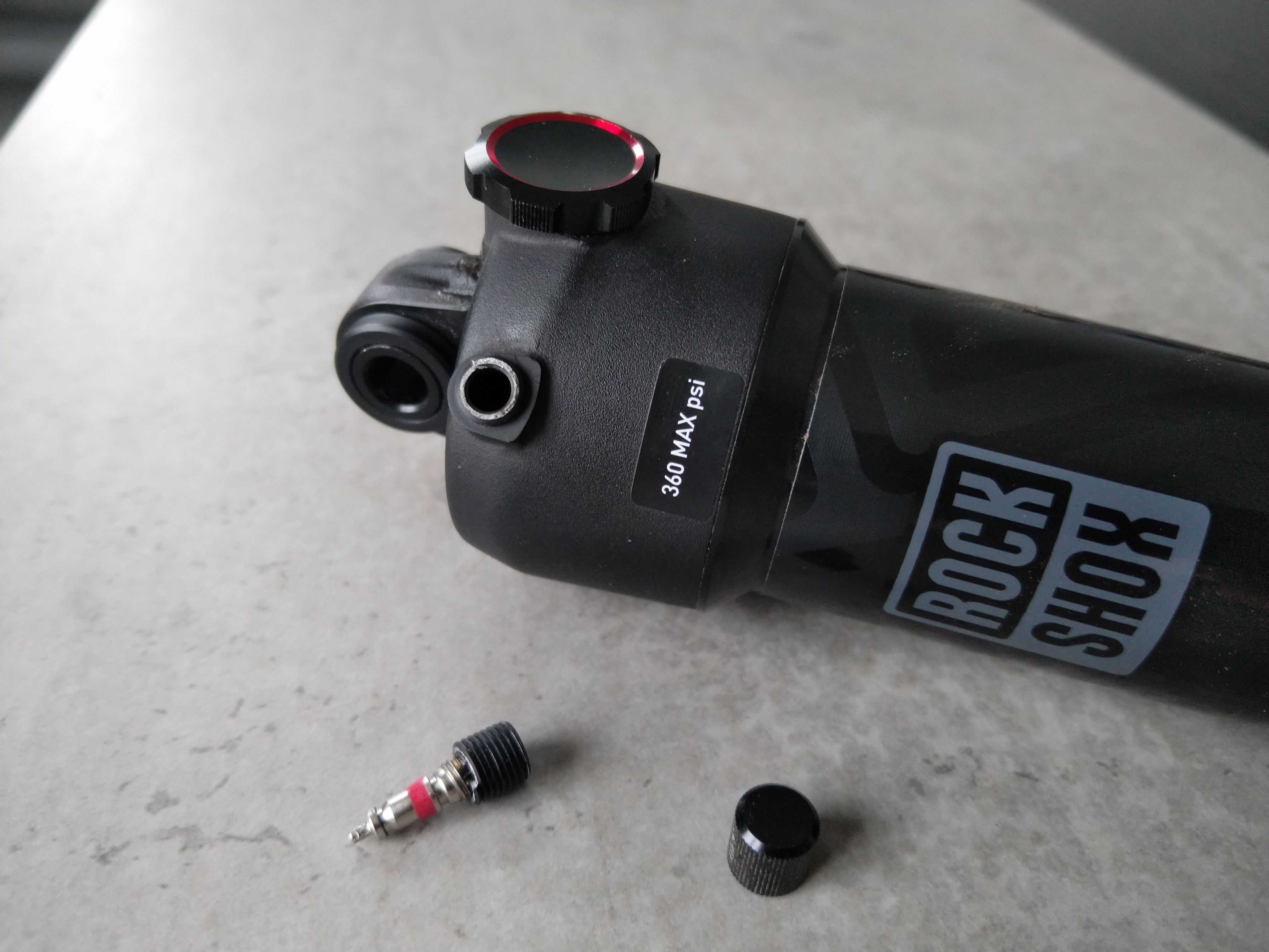

Hallo zusammen,
an meinem 350km jungen Levo, habe ich es fertig gebracht den Anschluss für die Dämpferpumpe abzureißen.
Wollte eigentlich nur mehr Druck auf den Dämpfer geben. Beim aufschrauben der Dämpferpumpe hat´s auf einmal zisch.. gemacht, und ab war der Anschluss. So eine Ka..e🤮.
Habt Ihr das schon mal gehabt? Materialfehler? War doch nur mit zwei Fingern festgedreht.
Wende ich mich an meinen Händler (Internet), oder kann ich auch mit Rock Shox Kontakt aufnehmen??
So ein Mist, jetzt kann ich nicht Fahren😢😢

Idk wie schnell oder langsam RS bei sowas ist, aber ein Kumpel hat seinen defekten Fox Dämpfer wegen Garantie eingeschickt und hatte 3 oder 4 Tage später n Neuen.
Da lief es aber über den Hersteller deutlich schneller als über den Händler. Daher würde ich einfach mal sofort dort n RMA Antrag stellen.
Dann sieht es schlecht aus.
Es gibt Firmen die können das reparieren.Das heißt aufbohren und ein anderen Ventileinsatz montieren.
Schau Mal im anderen Forum ,da gibt's schon ein paar Einträge zu diesem Thema
Zu einem Fahrwerkspezialisten einschicken.
Da muss nichts aufgebohrt werden.
Der Einsatz ist geschraubt.
Zuerst aber versuchen zu reklamieren.
Normalerweise reicht es mit der Rechnung vom bike zu einem beliebigen Händler zu gehen, welcher im SRAM Portal nen Zugang hat.
Der kann nen Servicefall aufmachen und den Dämpfer einschicken
Viel Erfolg
Werde den Dämpfer über einen Händler vor Ort einschicken, und parallel nach einem Dämpfer-update aus schau halten.
Deine Aussage stimmt nicht. Beim Monarch war der Ventileinsatz geschraubt, beim (Super) Deluxe ist das leider nicht mehr der Fall. Also entweder beim Fahrwerksprofi (z.B. Lemonshox) reparieren lassen oder ein neues Gehäuse muss her. Eine Reklamation seitens SRAM/Händler wird mit Sicherheit zu 99% abgelehnt werden. Der Ventileinsatz ist leider nicht sehr stabil, einmal am Schlauch der Dämpferpumpe zu stark gezogen und schon reißt dieser ab....
