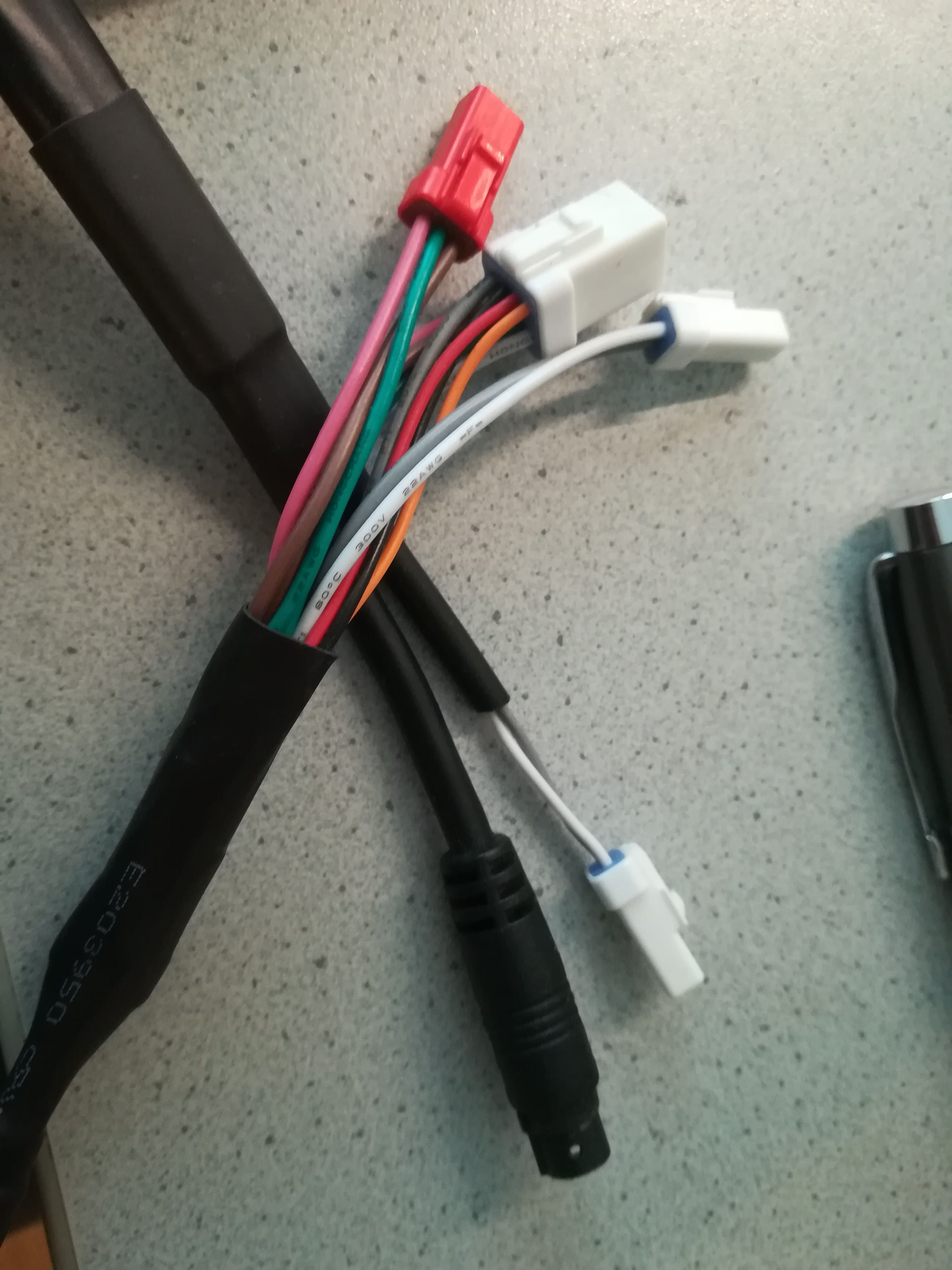

Wir haben zwei Dirt E+ 0,5 und E+2. Da lag tatsächlich, wie hier beschrieben, oben am Steuerkopf und über dem Motor ein Doppelkabel (weiss / grau) mit JST-Stecker für Frontscheinwerfer und Rücklicht (6V) , das miteinander verbunden ist und bei eingeschaltetem Lichtschalter 6V bietet. Das obere Kabel muß man aber erst durch die Öffnung für Tachokabel ua aus dem Rahmen herausbekommen; z.B. indem man den Stecker zum Tacho abzieht, das gesamte Kabel unten herauszieht und dann mit einem Seilzug mit kleiner Kabelklemme - nach Herausnahme des Verschlussstopfens nahe dem Steuerkopf wieder nach oben durch den Rahmen zieht. Vielleicht kann man sich das Herausziehn auch sparen und gleich mit einer spitzen Zange den weißen JSt-Stecker oben herausholen.
Nach Ausmessen der Spannung (2017 nur 6V) habe ich dann, weil ich keine Lust hatte, nach passenden JSt-Buchsen zu fahnden, die Lichtkabel nach einem erfolgreichen Lichttest (!) oben und unten angelötet und mit Schrumpfschlauch vor Feuchtigkeit + Kurzschluss geschützt.
Auf dem Bild sieht man die 3 Stecker (rot/weiss/weiss) am bzw über dem Motor (grau-weißes Kabel für das Rücklicht) und am 2 Steuerkopf (schwarzer Stecker zum Tacho, weißer JSt-Stecker mit grau-weißem Kabel zum Frontlicht).

Hallo, möchte auch am Giant entsprechend Lampen verbauen. Ist das graue oder weiße Kabel das +Kabel ? Da meine Lampen ein rotes + Kabel haben, Zwecks Verbindung. Danke vorab für die Hilfe
Ich vermute, dass dir darauf so schnell niemand eine Antwort geben wird - aber du solltest mithilfe eines Multimeters die Polung herausfinden können. IdR. zeigt das Multimeter, wenn du den Plus-Pol gegen Masse misst, ein Polungszeichen an.
Mit Vorsicht genießen:
"FYI in my case the white wire was positive and grey negative."
Quelle: https://www.emtbforums.com/communit...n-tutorial-and-ant-control-one-upgrade.12175/
