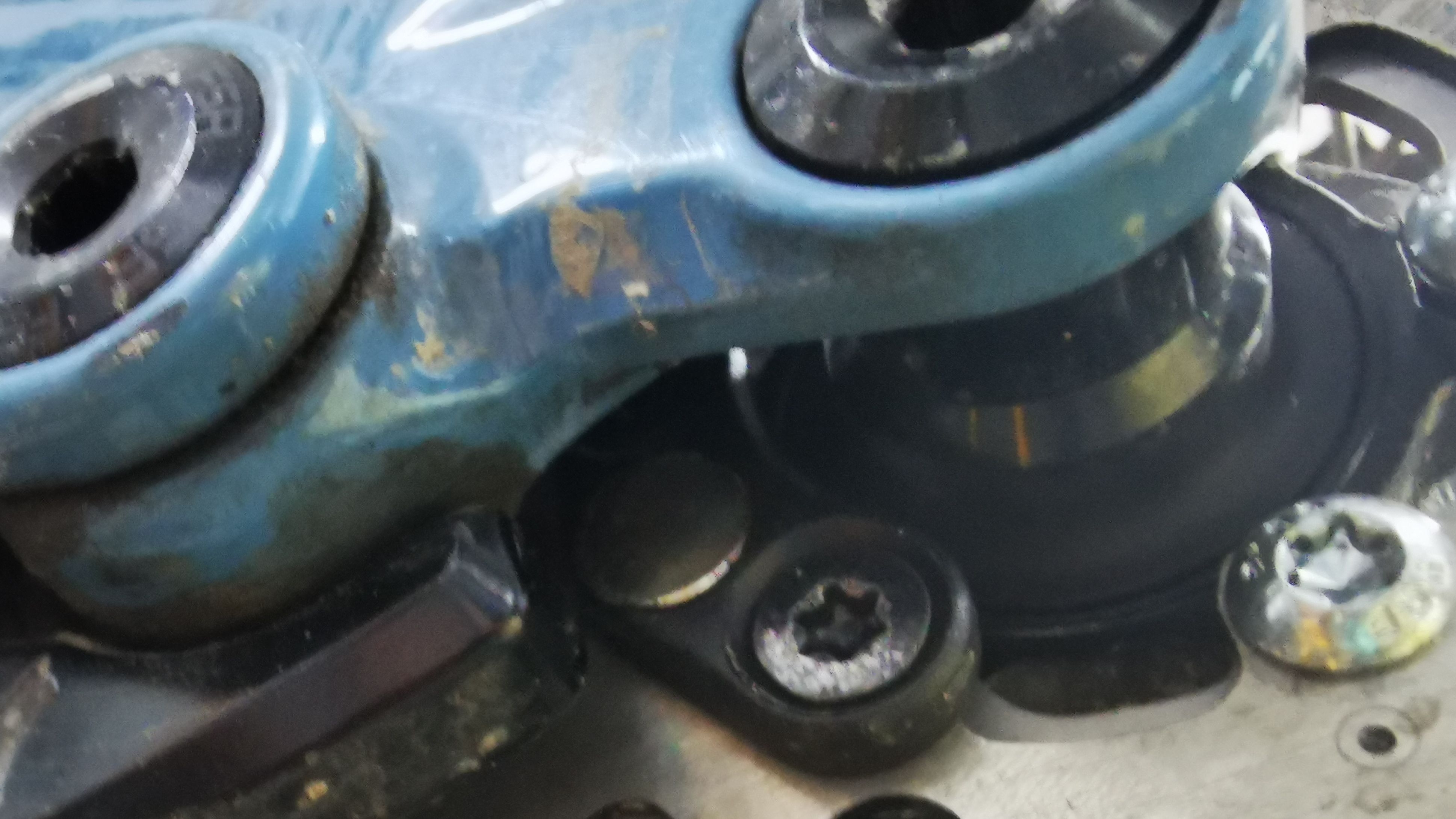

Peinliche Frage. Ich hab mir einen Laufradsatz mit dt Swiss Centerlock Nabe bestellt und erst eben gemerkt, dass das levo natürlich einen Magneten an der Scheibe verbaut hat. Original ist der Magnet mit zwei der sechs Schrauben mit befestigt.
Wie bekomme ich den denn an eine centerlock Scheibe ? Gibts da einen lieferbaren Magneten für centerlock ?

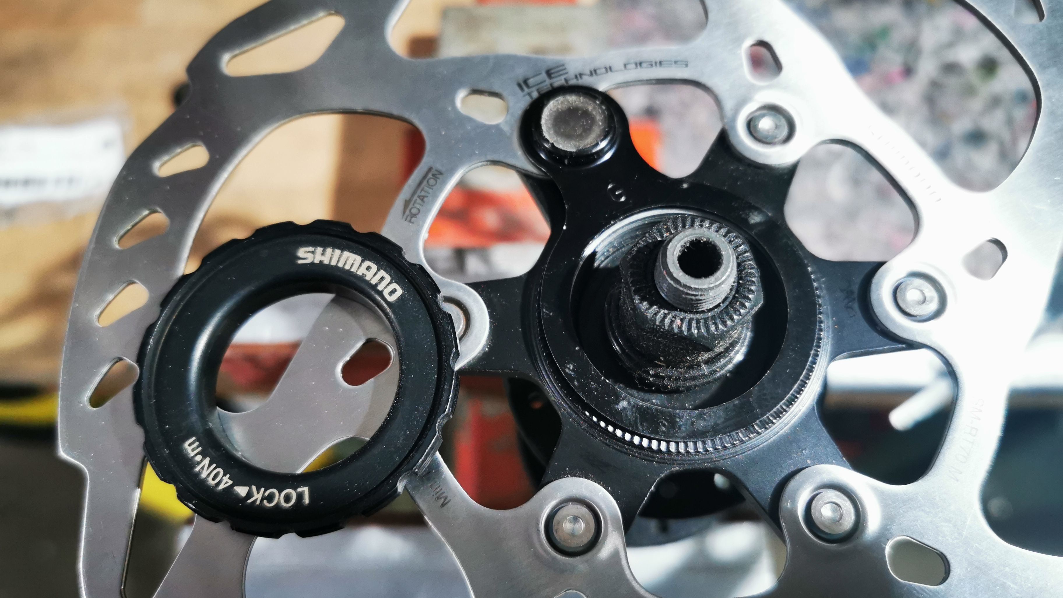

zB von Shimano oder Magura gibt es Center lock Scheiben mit integriertem Magnet.
Ob die Position des Magneten in den Scheiben mit dem Abnehmer des Levo kompatibel ist, kann ich nicht sagen. Zu wenig Abstand ist egal, zu viel Abstand führt zu Problemen. Einen Adapter für den normalen Magnet für centerlock gibt es nicht
Scheiben sind die HS2 von sram. Denke ich werde es zur Not pragmatisch machen und den bzw einen Magneten auf die Scheibe kleben. Nieten aufbohren und zwei Schrauben setzen wird wsl auch nicht die beste Lösung sein.

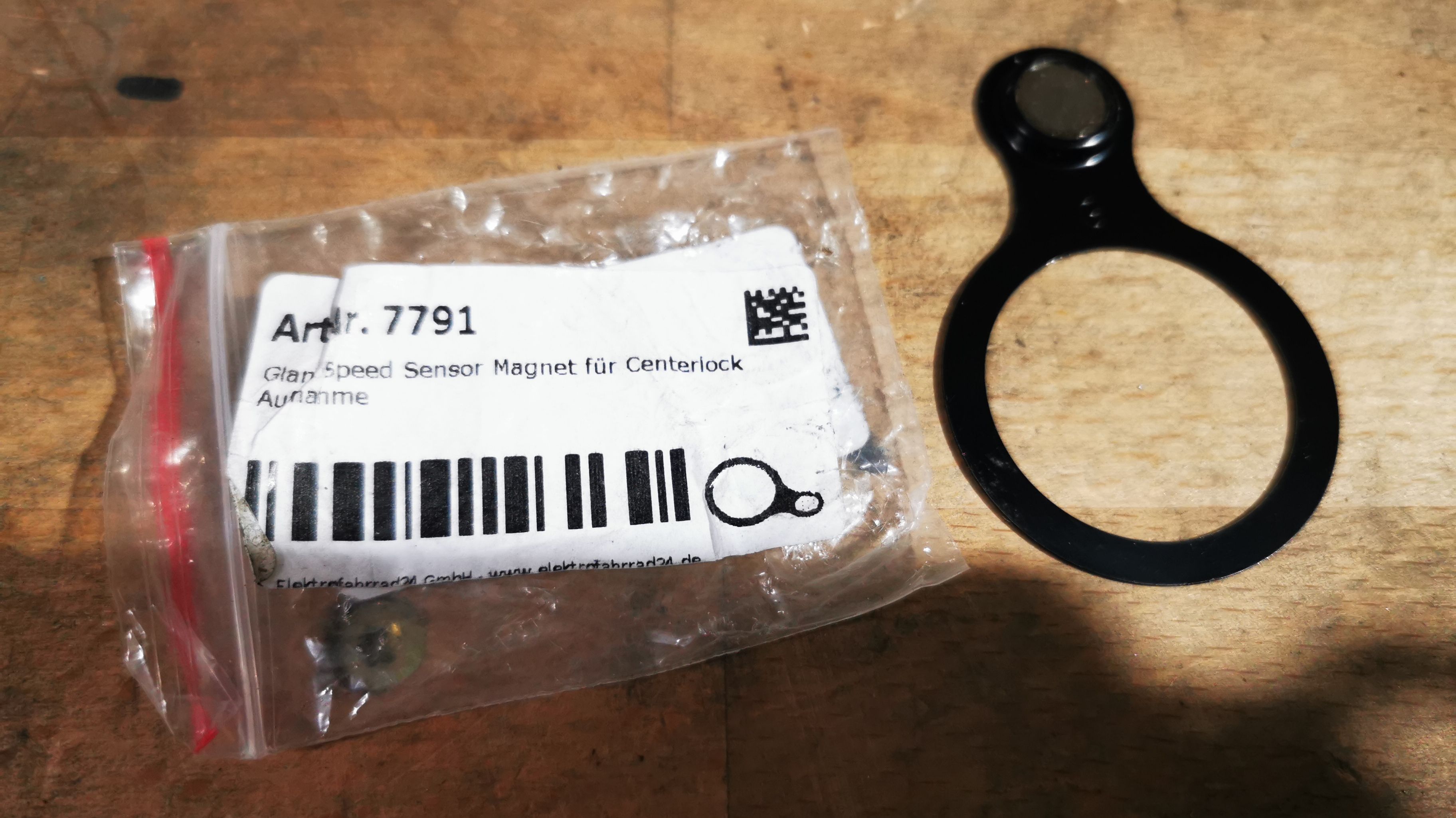

Giant hat einen Centerlockmagnetring zum mit schrauben
der Abstand ist etwas weiter weg von der Mittelachse als wie bei der 6 Loch Magnetbefestigung, das Blech läßt sich allerdings auch leicht zurecht biegen
hab es allerdings noch nie beim Levo getestet
Lg Manfred

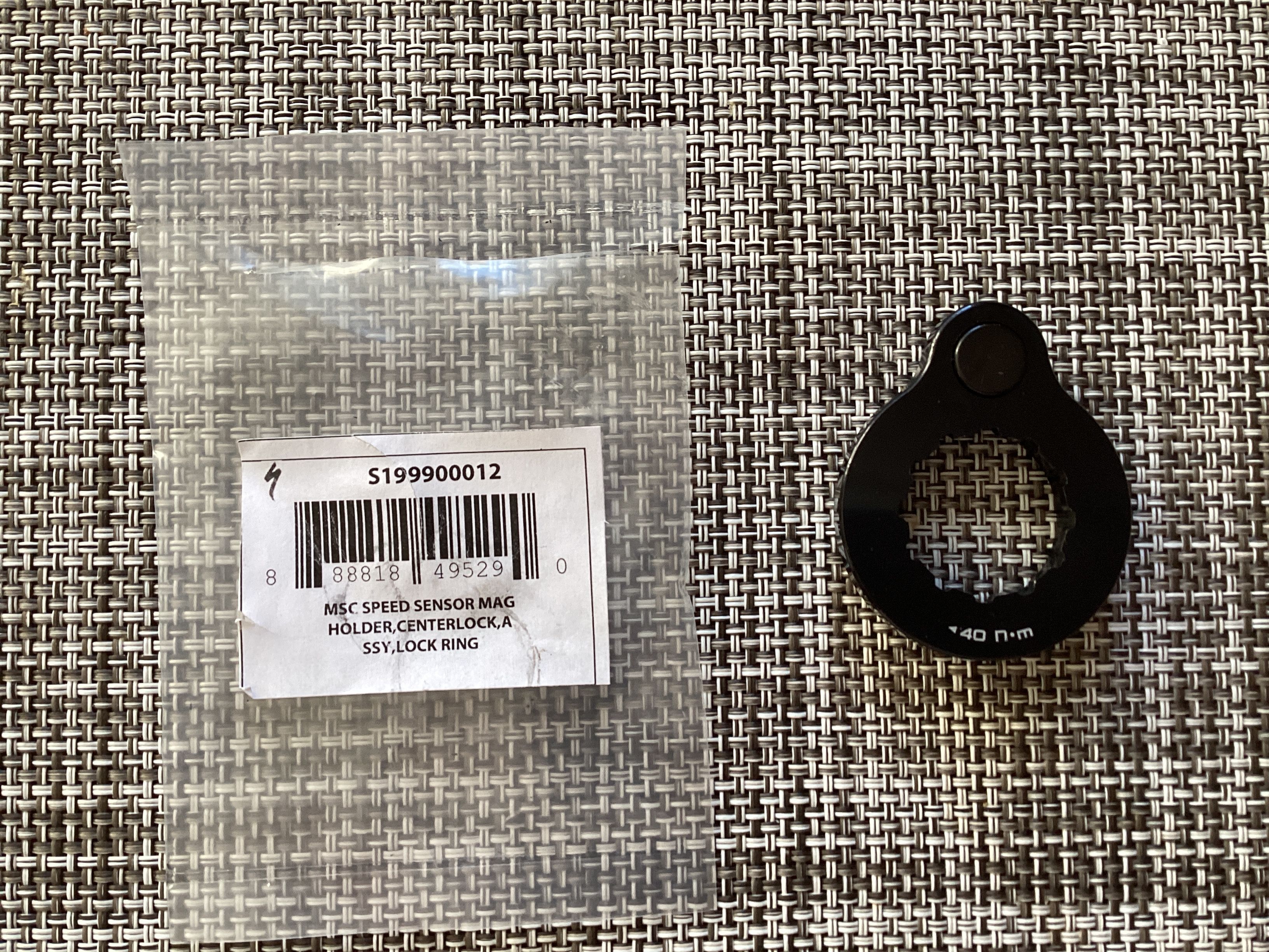

Das ist das Original. Hatte ich selber am Gen2 mit Centerlock Naben
https://webshop.bestbike.de/us/specialized-speed-sensor-mag-holdercenterlockassyl.html

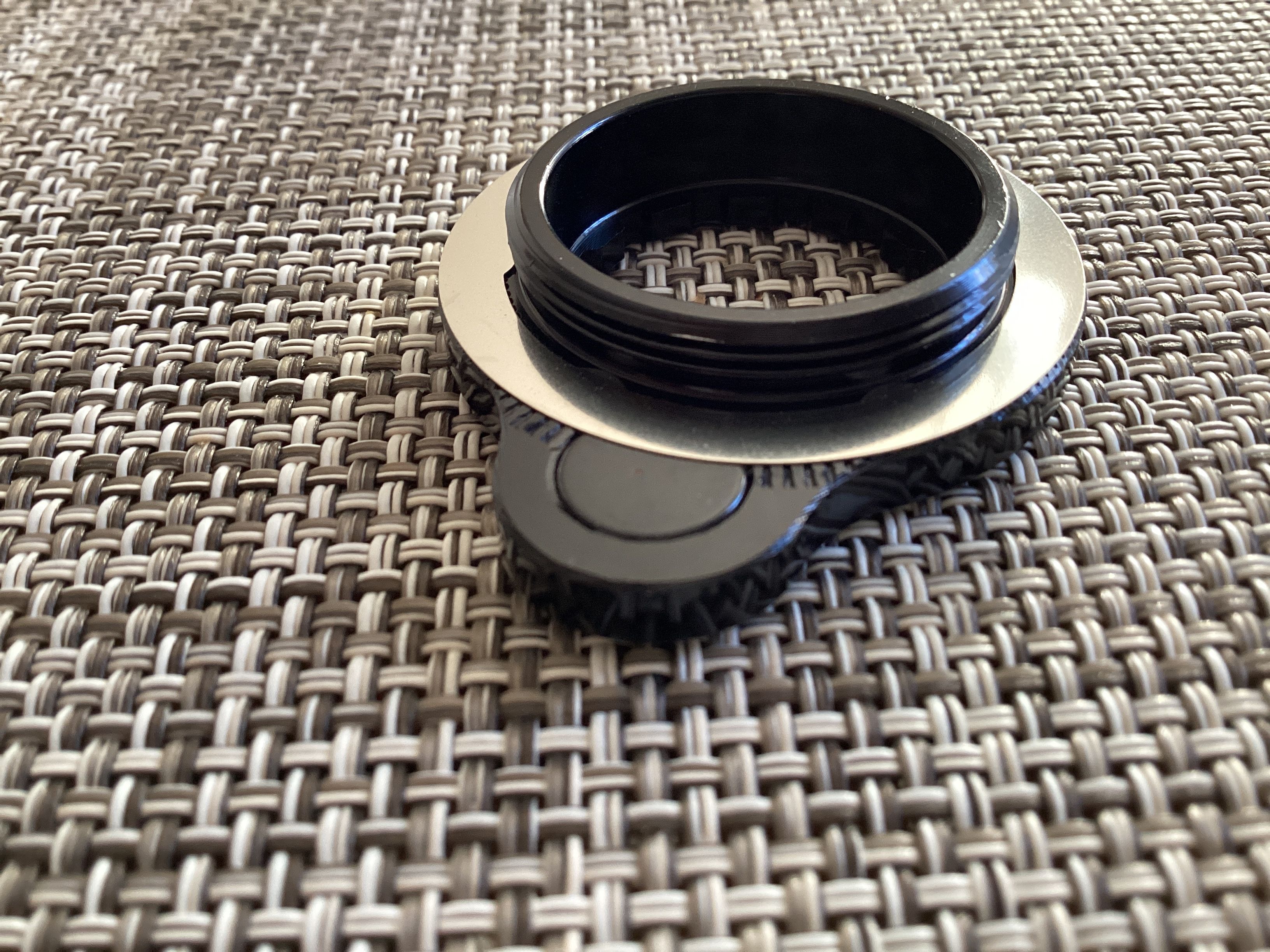

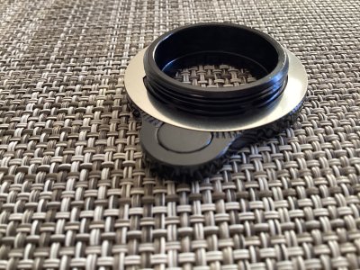

Hier mal zwei Bilder falls mal jemand den gleichen Verschlussring benötigt.
