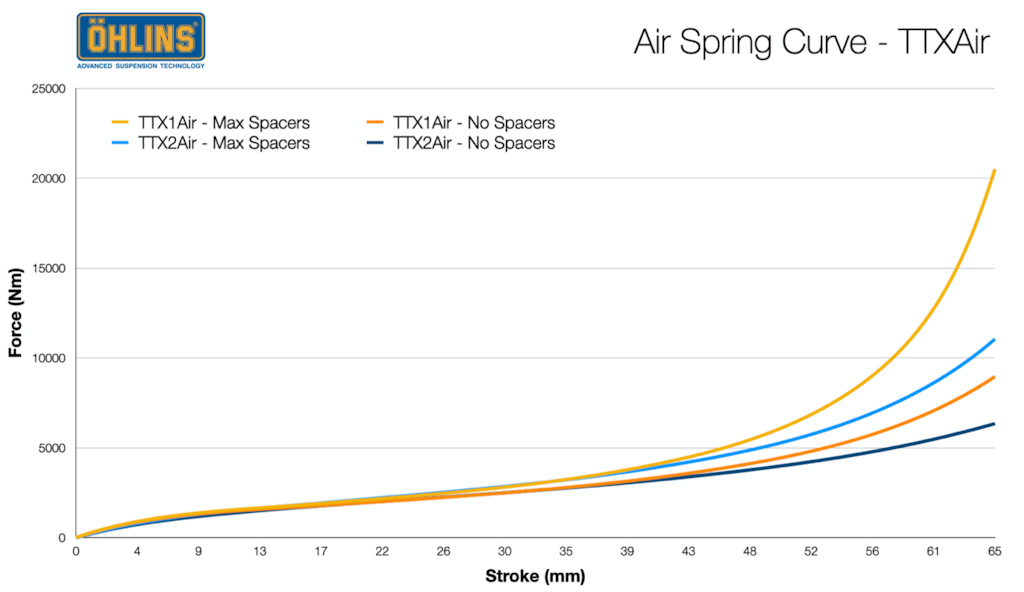

Jetzt muss ich hier doch auch noch mal fragen:
Thema Dämpfer Öhlins TTX 1 Air.
In den ersten Posts dieses Thread wird ja das Thema Volumenspacer/Progressivität diskutiert. ->
Meint ihr es macht Sinn, einen etwas progressiveren Dämpfer wie den TTX 1 Air zu verbauen?
Öhlins selbst empfiehlt ja den lineareren TTX 2 Air...
Hat sich schon mal jemand damit beschäftigt?

Öhlins antwortet noch nicht, aber vermutlich sagen die eh, TTX2 muss sein.
Aber so schlimm kann das doch gar nicht sein?
Hab aber recht unterschiedliche Meinungen zu den TTX Air gelesen. Und der TTX 1 soll ja gleich von Anfang an recht straff sein. 🤷‍♂️

Eigentlich beides. :p
Schon Bügeleisen aber eben hinten raus etwas mehr Durchschlagschutz. Insofern würde die Kurve passen.
Ich hab den Float X Performance, der hat ja nur eine rudimentäre Verstellung der LSC. Gefühlt gibt mir der Float X zu schnell den Federweg frei (also auch mehr Gegenhalt) und könnte noch einen größeren Volumenspacer vertragen / progressiver sein.
Vorne plüschig, hinten straffer. Aber das gibts wohl nicht, auch der TTX 1 ist wohl vorne eher straff. Ob das dann ZU straff ist? Vielleicht doch einfach ausprobieren...
Vielleicht würde ein größerer Spacer im Float X auch vollkommen ausreichen.
Das würde ich Dir auch empfehlen.

Mehr LSC war also nicht besser?
Ich hab ja im letzten halben Jahr jeden Monat über einen neuen Dämpfer nachgedacht und jedes mal festgestellt, der Float X passt schon ganz ok. 0,4er Spacer ist drin, werde ich aufstocken.
Ich suche jetzt aber einen Grund, um den den TTX 1 zu kaufen! ;)
